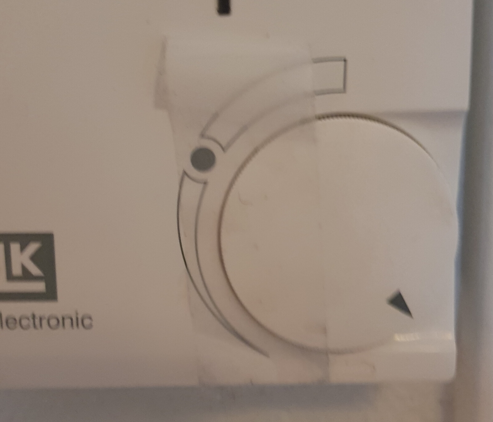

Det jag tycker känns lite extra spännande är att det finns en termostat där reglaget för att justera temperaturen är fasttejpad i tvättstugan (där värmepumpen står) som också var nedskruvad i botten.
När jag förut frågat de tidigare ägarna om den så svarade de bara att "temperaturen i tvättstugan regleras av termostaten i lilla badrummet" (som finns jämte tvättstugan). Då tolkade jag det som att detta var en onödig termostat som kanske satts dit i bara farten när de satt ut termostater i alla rum och att den sedan inte tagits bort utan de istället bara tejpat den av någon märklig anledning.
Nu såhär när paranoian sprider sig kan jag inte annat än istället börja fundera på om den kanske tidigare varit tejpad i "Max" läget så att det rummet kanske varit den konstant öppna (om en sådan behövdes, även om en bit tejp känns som en tvivelaktig lösning om det vore en viktig del av systemet att den stod på max) och de tidigare ägarna kanske skruvat ned den i botten när de gått runt och skruvat ned alla andra termostater? Har mailat dem och frågat om den verkligen alltid varit i botten eller inte.
