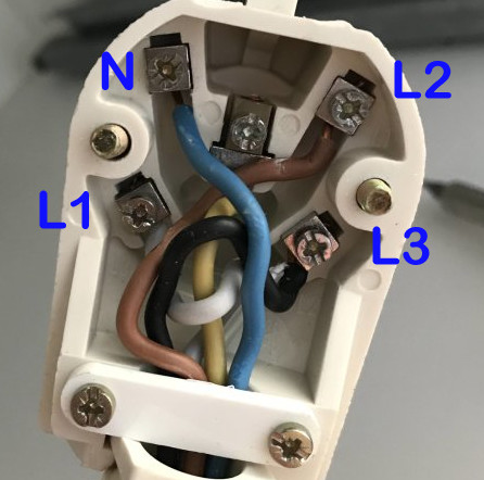

Äntligen fick jag tummarna ur och gjorde en liten kontroll. Som många redan sagt så går hällen enkom på två faser Zonerna till vänster L1 och till höger L2. Även ugnen (inbyggnads) går på L1. Så försöker få tag på en elektriker som får lägga över antingen vänstra sidan av hällen till L3 eller så får ugnen flytta till L3. Lämpligaste vore att flytta hällen då uttag med vattenkokare och kaffemaskin också ligger på L1.
Är hällen och ugnen anslutna med perilex-kontakt (samma eller flera)?
I så fall kan du fixa det själv genom att koppla om i kontakten.
Hällen är inkopplad med något som ser ut som en stor telefonpropp (efter lite googling på preilex så verkar det vara det korrekta namnet :)). Ugnen är ansluten med en vanlig stickpropp (schuko).
Om du har en fullkopplad perilex i väggen kan du se här hur enkelt det skulle vara att flytta L1 till L3..
Öppen perilexkontakt med märkta anslutningar för N, L1, L2, L3 och en ledning märkt L1 framför L3.
