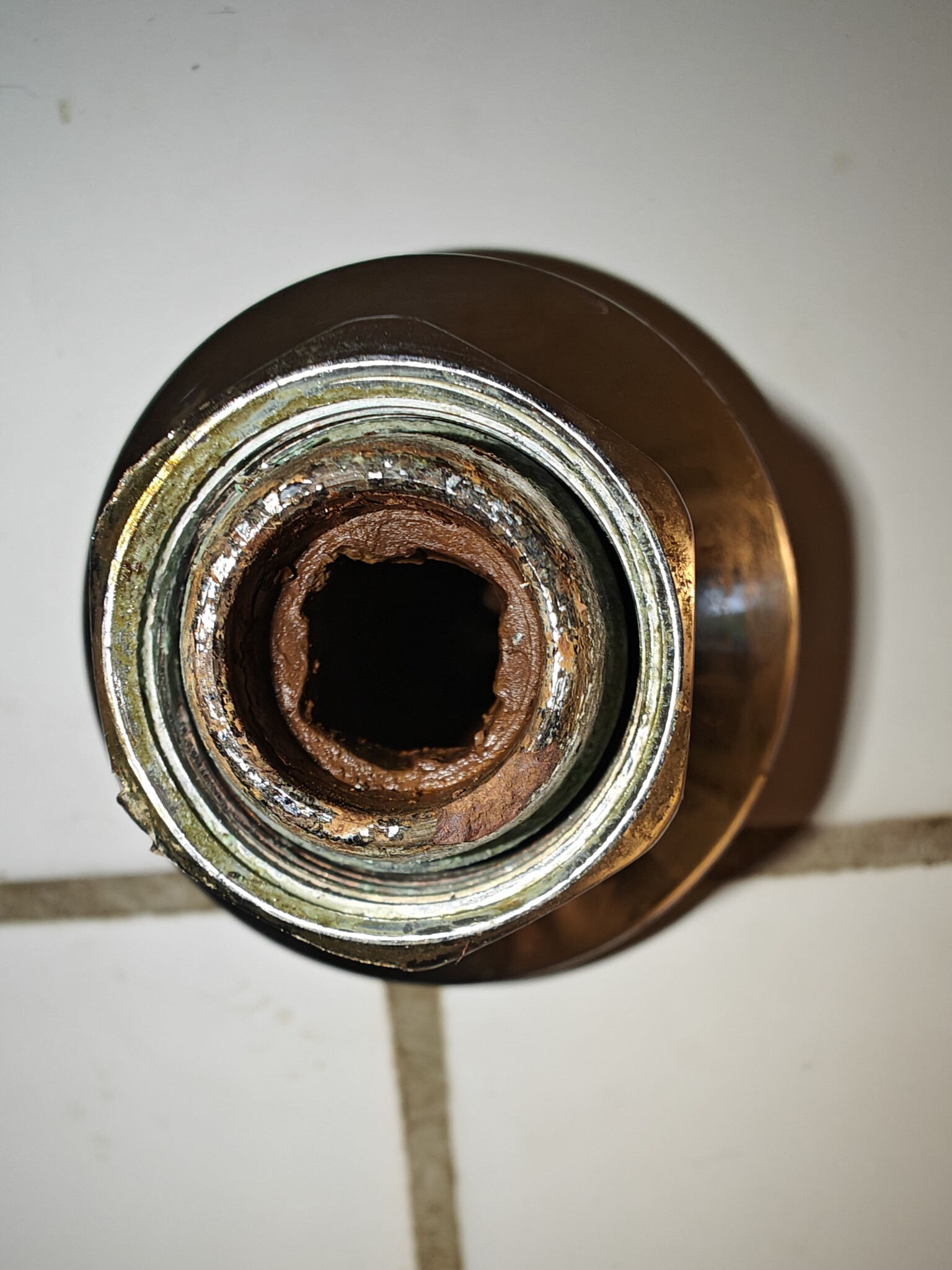

Tänkte byta ut blandaren i köket. Det har suttit en väggmonterad där innan och vill byta mot en liknande modell.
Har lyckas få bort blandaren men har nu fastnat på detta steg.
Hur får jag bort den här sista delen?

Varför ska du ta bort dessa klassiska "blandarstolpar" om du bara ska byta blandare?C Coolek skrev:
Du behöver en nyckel som passar invändigt, normalt använder man en nippelnyckel till detta.
Men du verkar ha en ovanlig variant med flera spår?!
Tänkvärt dock är att det är en gängad skarv i väggen, den vet man inte konditionen på när man börjar skruva bort saker.
Kan bli dyrt om dessa går sönder.

Jag kan ha fel (har också vägghängd men har inte bytt blandare än) men ska inte det som är kvar användas för att montera den nya? Jag skulle nog inte våga riva mer om inte även rören ska bytas (eller om väggen är öppen från andra hållet).

Så här:

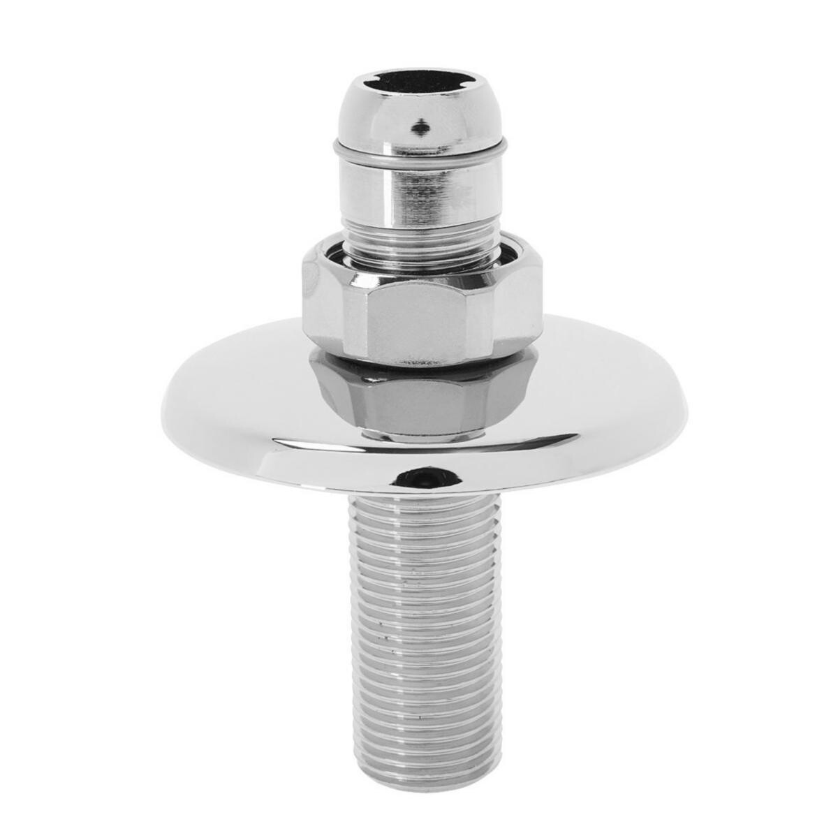

Den nya är ju lite smalare, men fick med sånna här för att justera det:
Men jag kanske inte kan fixa detta själv då?

Tack för det! Då ska jag vara lite försiktig då.Krilleman skrev:

Du ser ut att behöva excentrar 160/150.C Coolek skrev:
Alltså med gängan M26x1,5 x G20.
Det ser inte ut som det på den excentern du har fått med.
RSK: 8253308
Kan tex köpas här:
https://www.rinkabyror.se/artikel/excenterkoppling-m26x1-5utv-x-g20utv-2-pack-blyfri/
https://www.hornbach.se/p/excenterk...-utv-g20-utv-cc-5-mm-2-pack-8253308/10671722/
