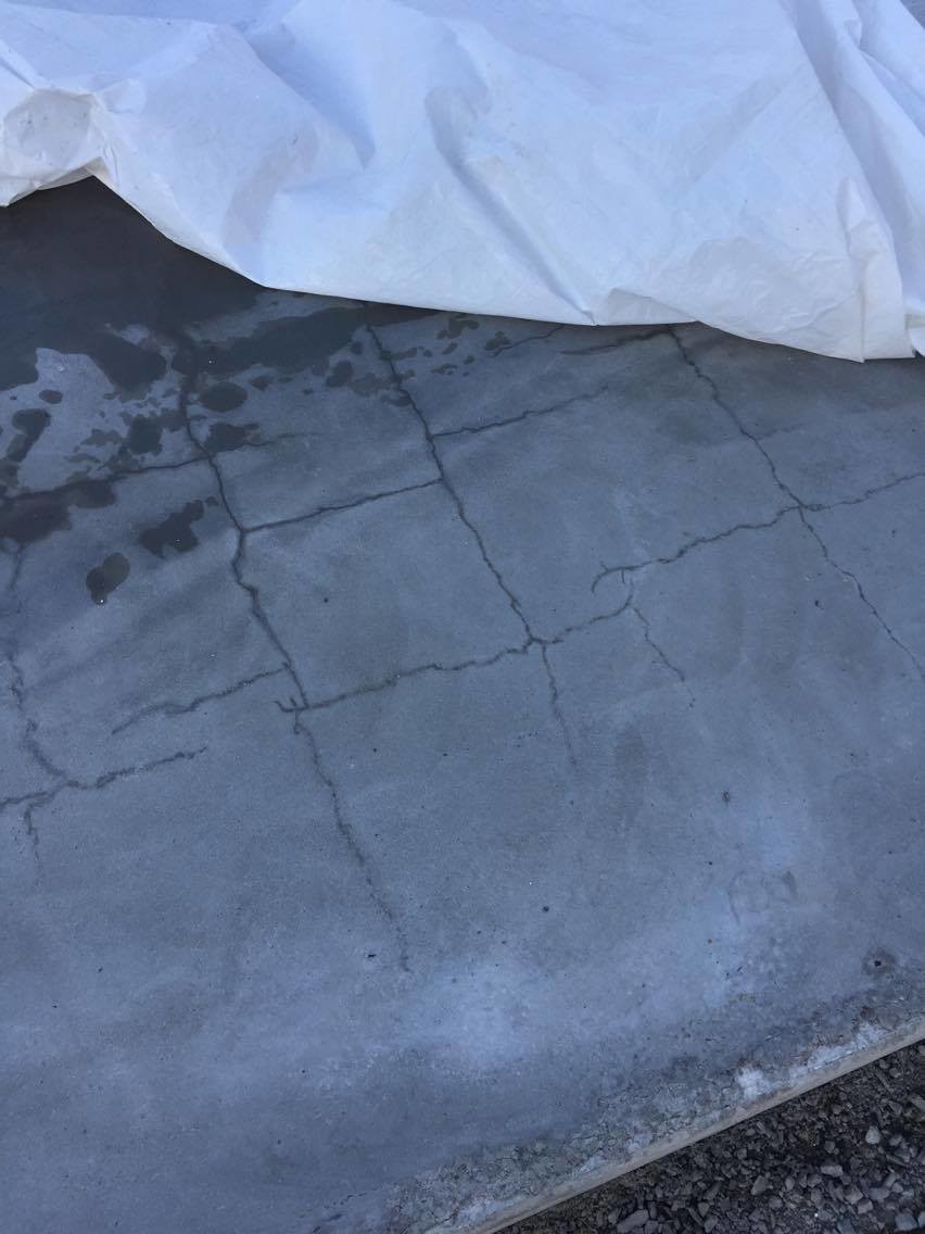

Hjälp! Sprickor i vår nya betongplatta.

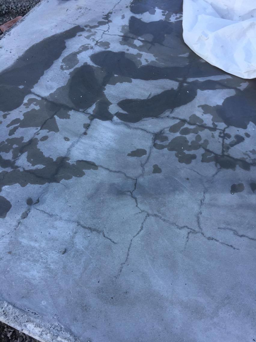

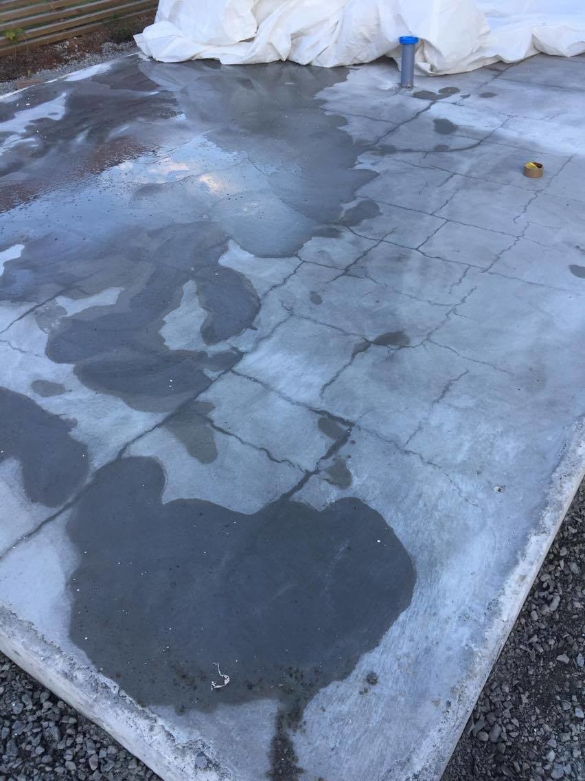

Bifogar även med en broschyr ifrån Weber om betongreparationer.
Tja!

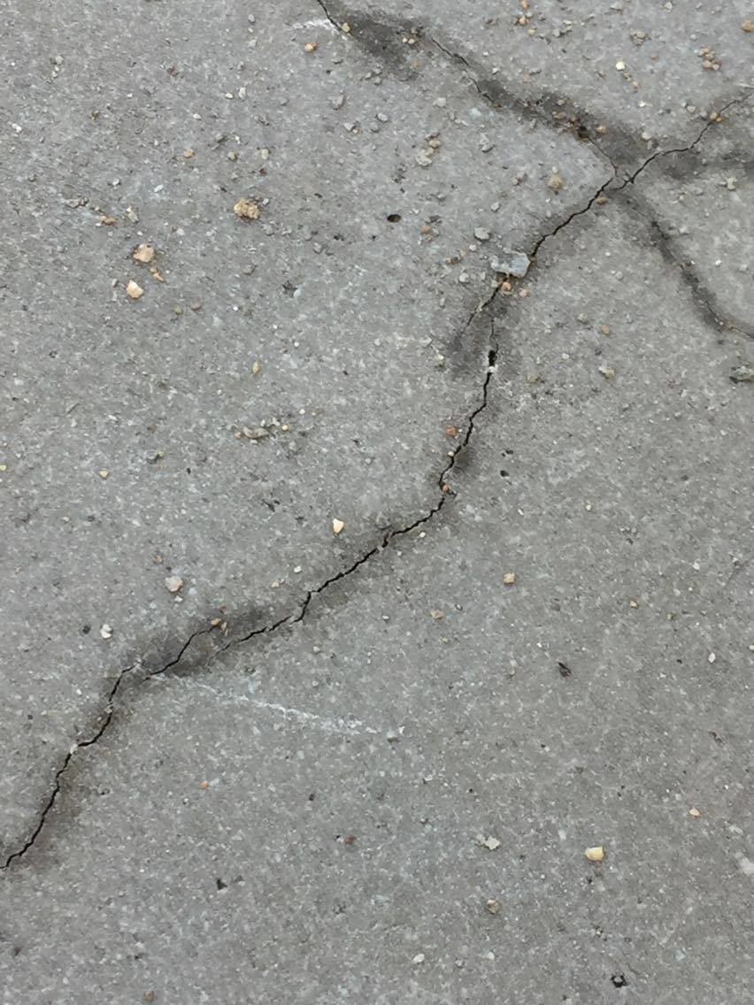

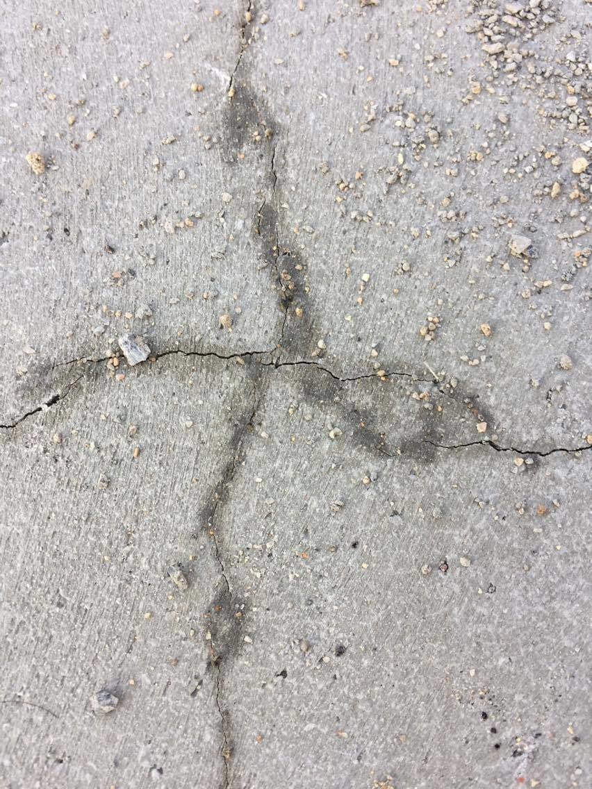

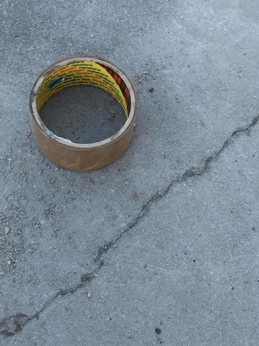

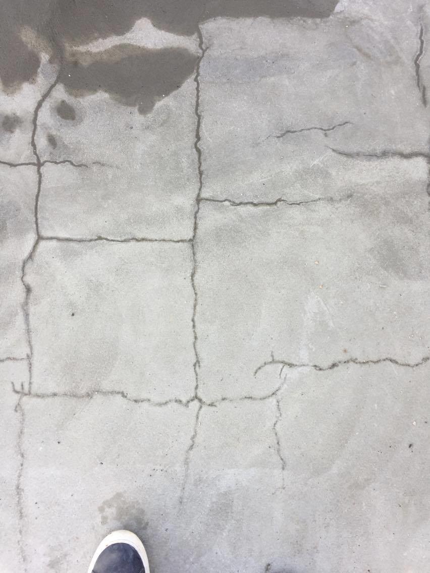

Jag är orolig att dessa sprickor ska bli värre, vad tycker ni vi bör göra?
Det har gått en vecka nu och vi har vattnat varje dag ett par gånger.
Känner ni till nått bra företag i Stockholm som utför betongbesiktning?
Betala över 160.000kr för betongplatta på 25kvm med sprickor överallt känns inte alls bra.
Tack!!!!
Tack!!!!

Okej om jag förstår korrekt så kommer hela plattan vara inomhus och framför allt ett annat ytskikt uppe på Btg-plattan?swealp skrev:
Såfall tycker inte jag du ska oroa dig något alls, de kommer inte påverka något dessa sprickor.
Dock om en del blir utvändigt eller tex inomhus där du kommer parkera bilen eller liknande kan det innebära problem.
Sedan är de omöjligt för oss att svara på hur du ska gå vidare vet inte hur dina kontrakt med entreprenör såg ut och vad dom hade för krav att uppfylla
Ja, jag tänker väl också att armeringen borde klara hållfastheten iaf.
Hej!H hul skrev:Okej om jag förstår korrekt så kommer hela plattan vara inomhus och framför allt ett annat ytskikt uppe på Btg-plattan?
Ja, det stämmer.
Ingen parkering av bil.
Det enda avtalet vi skrivit med entreprenören är om en Husgrund med vattenburen golvvärme.
Det som skrämmer mig är när golvvärmen går igång ifall sprickorna blir större.
Ska försöka hitta lite olika inspektörer och ringa hit 2st tänker jag om det inte är allt för dyrt.
Tack!!

Läs om Huls inlägg och det du själv googlat fram en gång till först. Om byggaren, allmän info och bra råd här alla säger samma sak behöver du nog inte två inspektörer som också bekräftar det – mot betalning.swealp skrev:
Vi har förstås alla våra egna trygghetsnivåer, men kasta inte bort dina pengar. För egen del skulle jag tycka att en inspektör vore att vara väl försiktig. Ska du låta bygga ett helt hus på det sättet kommer du att få magsår.
Tack för din omtanke Nötegårdsgubben, min trygghetskänsla i det här jobbet är 0. Entreprenören vi anlitat har inte givit mig förtroende någonstans. Har hittat mängder av amatörfel.Nötegårdsgubben skrev:
Hade dem känts genuint pålitliga och det enbart var sättsprickor hade jag kanske inte brytt mig. Men nu verkar det som att dem inte vet alls vad dem gör. Jag som har fått stressa och vattna och dra över presenning på betongen, dem la felaktigt kantelementen kant i kant efter planritning o.s.v vem vet hur illa det skulle varit om jag inte stressat.
Det sista dem gjort nu är att lägga vanlig S80(kPa) isoleringsskivor med tjocklek 10cm som randisolering. Dessa kommer smulas sönder när man går på kanterna, finns en anledning till att tryckhållfastheten är åtminstone 200 kPa.
Det bästa hade kanske varit att inte bry sig alls, sen när jobbet är klart få det besiktigat och går det inte igenom besiktningen få det gjort på nytt.
Tack igen.
