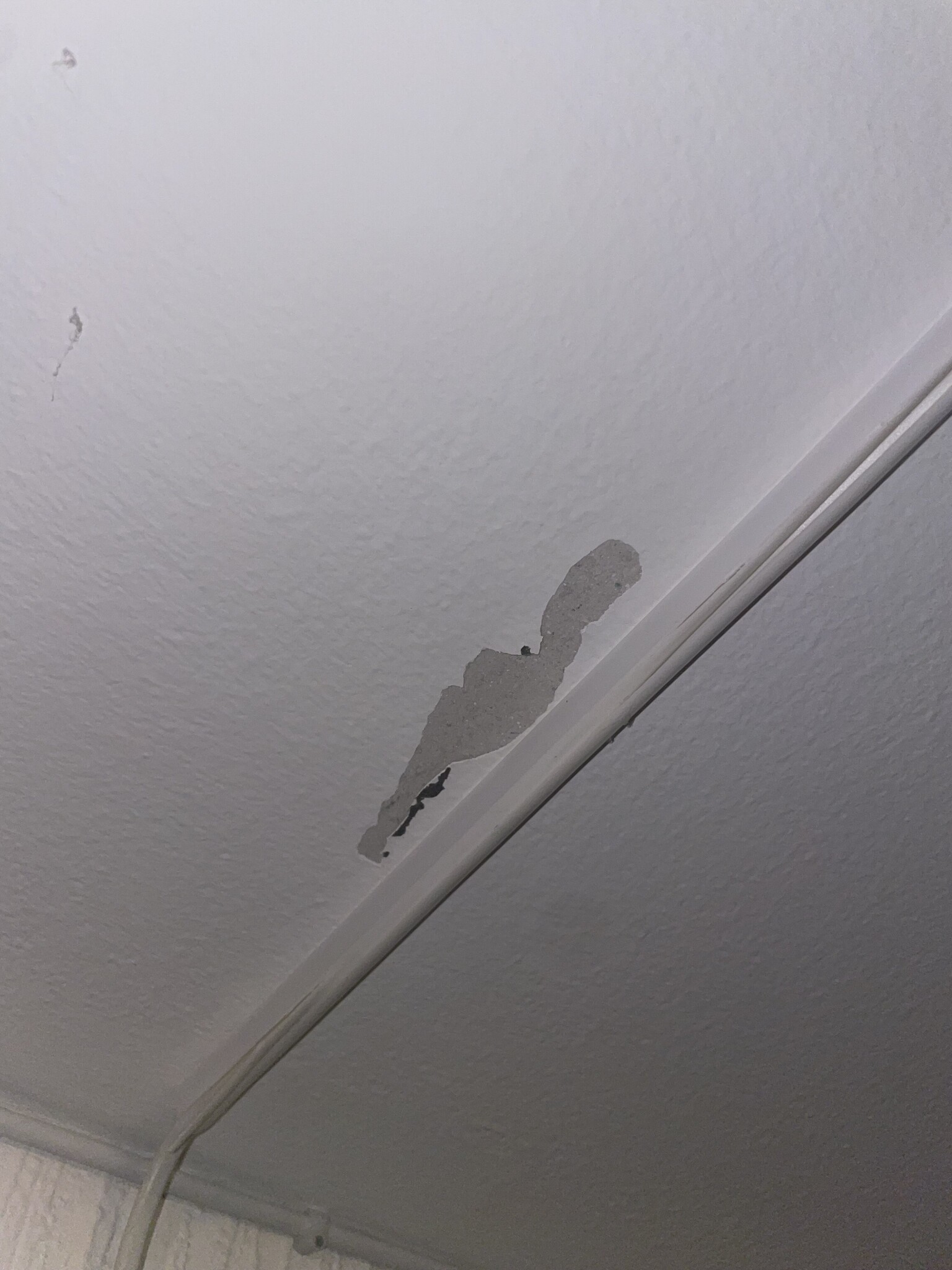

Tänker hänga upp nya lampor men kabelkanalerna verkar vad självhäftande och kommer lämna flera skador i taket.
(1) Kan jag fixa skadorna? Kanske spackla, slipa och måla? (se bild).

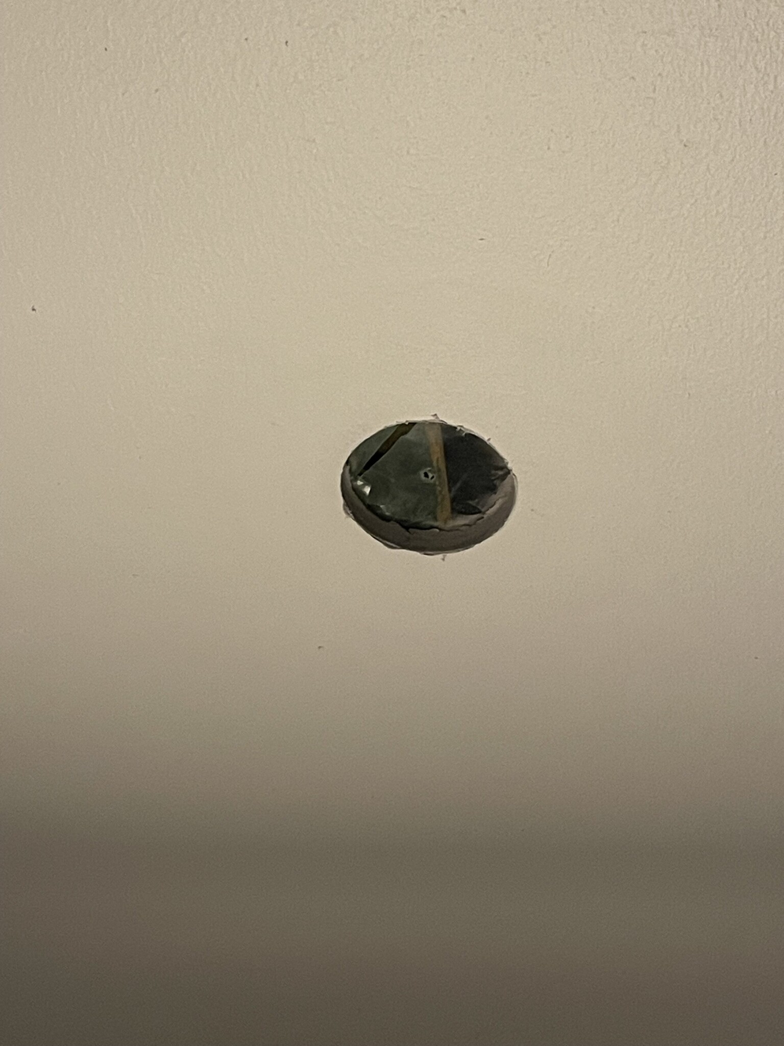

(2) Är det bara att borra fast en krok? Taket verkar ganska tjockt (se bild, tagen efter en fuktkontroll i badrummet). Lamporna är mellan kanske 3-10 kg, de är kristallampor.

Råkat ut för liknande när jag tagit bort gammal list, beroende på hur händig du känner dig med spackelspade och målarpensel så ska det inte vara några problem.
När det kommer till lampan så ser det ut som om det är gipstak? då kommer en vanlig krok att släppa med en vikt på 10 kg, det jag hade gjort här hade varit att installera vad man kalla molly dessa finns både som skruv och med krok
https://www.specialbeslag.se/produkt/gipsexpander-med-krok-50-pack/
oftast behöver man ett verktyg kallat molly tång för att få det riktigt bra, det den gör är att den viker ut ben inne i hålet så att trycket blir fördelat.
pass på att du måste ha rätt typ av molly till rätt tjocklek av gips... enkelgips molly fungar inte till dubbelgips, då måste man ha dubbelgips molly ect...
hittade även en lista på vilka tyngder som är okej

Olika mollyplugg tål olika vikter
- M4 i enkelgips: 18 kilo
- M5 i enkelgips: 35 kilo
- M6 i enkelgips: 40 kilo
- M4 i dubbelgips: 35 kilo
- M5 i dubbelgips: 55 kilo
- M6 i dubbelgips: 65 kilo
