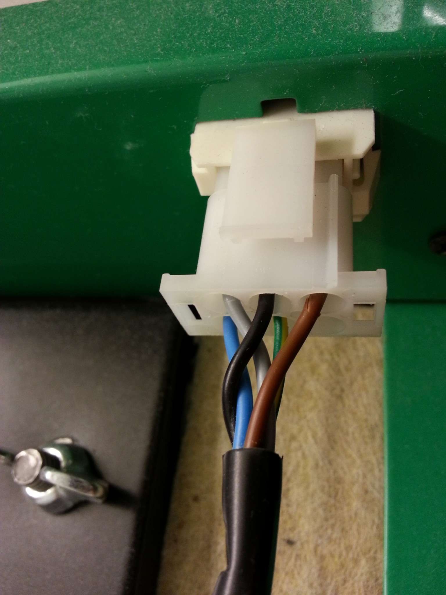

Jag ska installera en beg Calmar V33, och kontakten på sladden till fläkten är lite kaputt. Eller rättare sagt, kablarna har ryckts ur kontakten och jag vet inte hur de ska sitta. Har någon ett kopplingsschema till pannan eller kan någon lägga upp en bild så jag ser färgerna och hur de sitter i kontakten på den äldre typen av fläkt?

Jo, jag har försökt. Men de vill bara sälja en sladd, vilket är lite onödigt då det inte är något större fel på den jag har, bara jag visste vilket hål jag skulle stoppa in stiften i.

Min V33 er fra 2011, så det er ikke sikkert det er samme farger på ledningene.

Tack för hjälpen. Det verkar stämma. Ska provköra fläkten nu.
Bare hyggelig :)
Fläkten fungerade. Jäklar vilket blås! Flera års damm och ett gammalt fågelbo flög upp i taket och i hela rummet!
