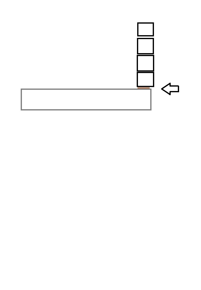

Jag håller på att dränerar runt min verkstad som jag precis köpt och när jag grävt ur grunden så ser jag att leca blocken sticker ut ca 20mm utanför sulan. Så min fråga är om jag ska slamma både lecablocken och sulan och sen putsa upp så allt blir jämt eller hur ska man lösa detta på bästa sätt?
Tänkte sätta på platonmatta men är orolig för skarven och den vinkeln som blir ...bifogar en bild som visar hur det ser ut. vägg.jpg
Möjligt att den är tänkt att den ska fungera som droppkant?
Borde inte utgöra något problem.
