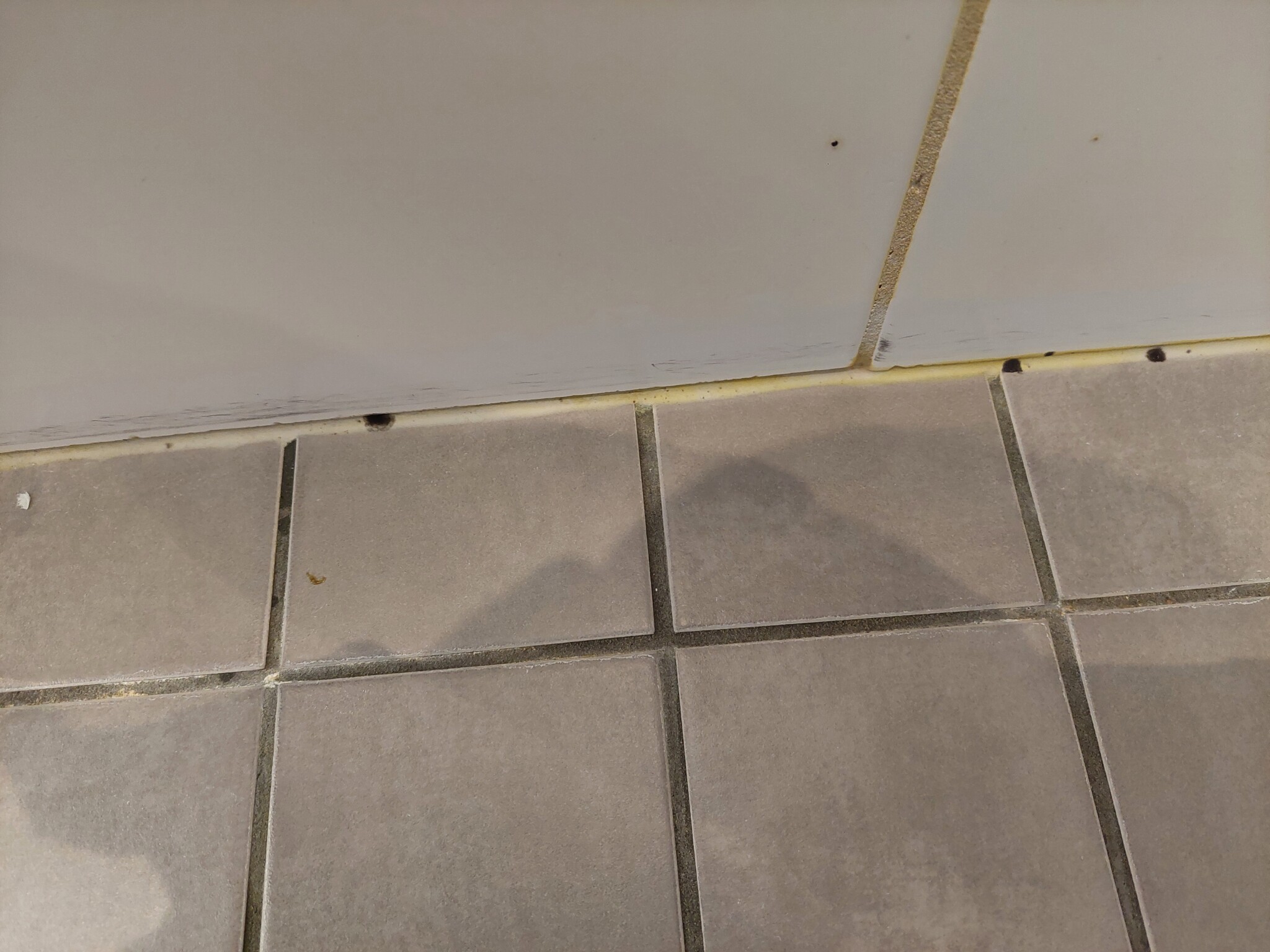

Hur kan man få bort mögelprickar I skarven?
ättika +vatten? Tips på annan bra rengöringsvätska,
Måste man kanske tom byte fogmassa
Det verkar ändå bara vara på ytan av skarven
  • Mögelprickar i kakelfog mellan golv och vägg.
BirgitS
Möglet är dött efter din behandling men det har åstadkommit en färgförändring av silikonet. Du kan pröva att bleka silikonet med Klorin men det är rätt vanligt att man byter ut silikonet då och då.
Man kan minska risken för framtida mögeltillväxt genom att hålla vinkeln torrare genom att svepa av väggar och vinkel med en handduk efter duschen.
