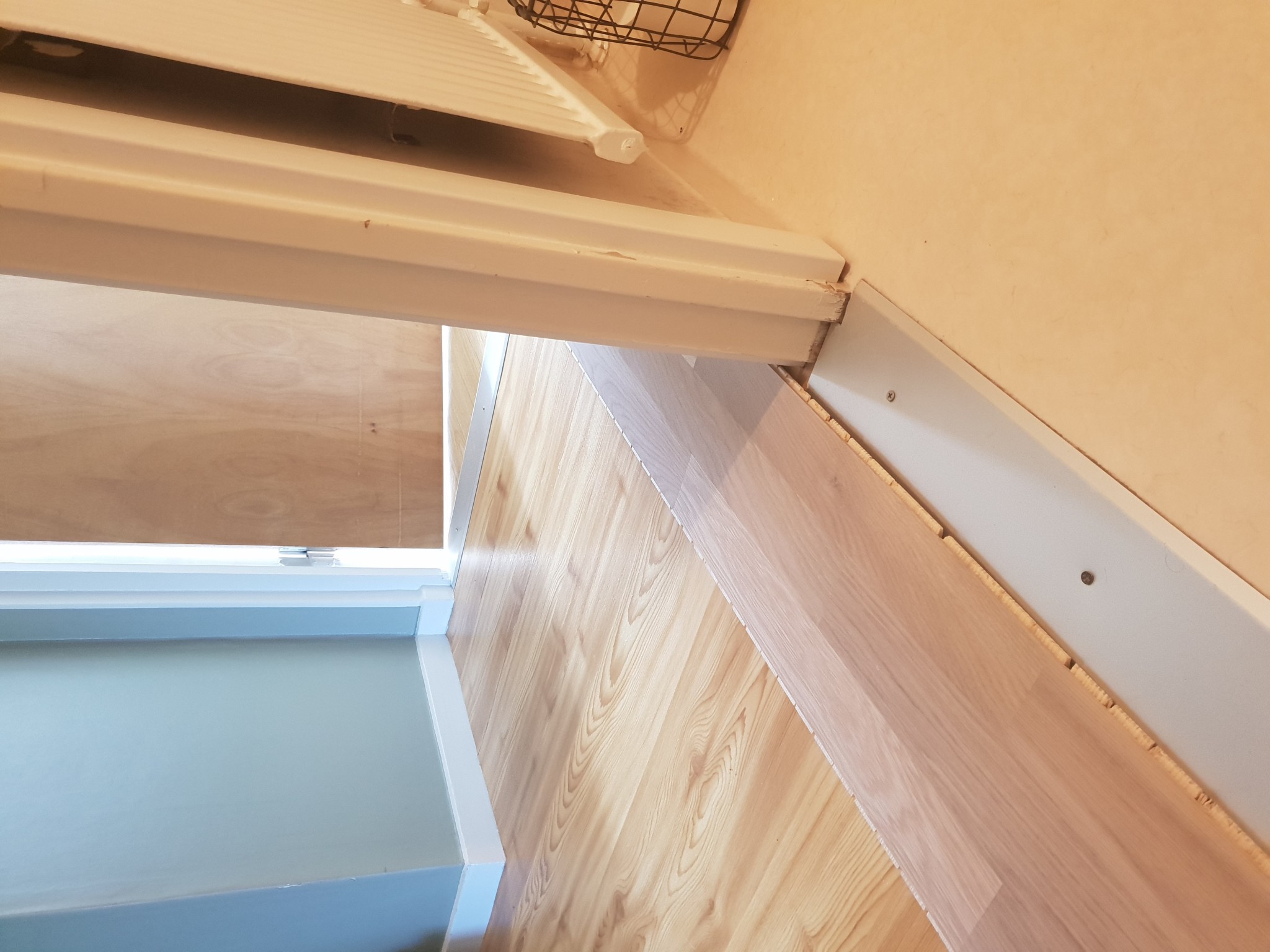

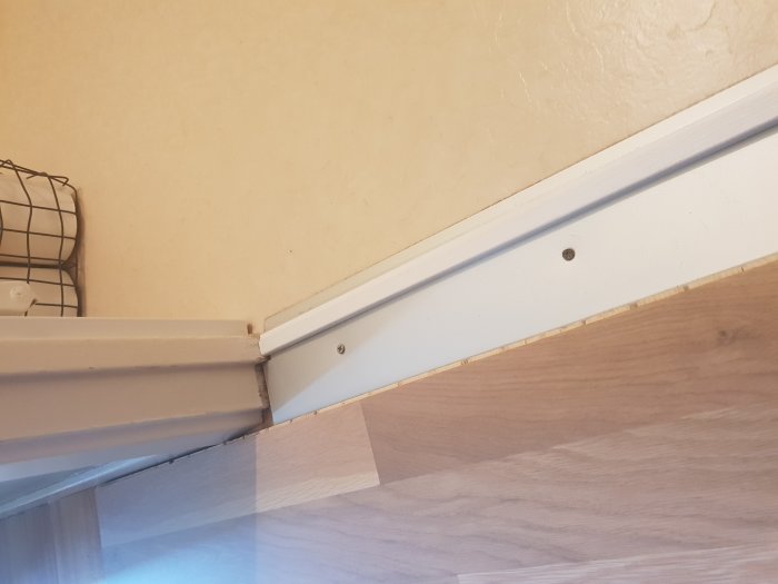

Jag håller på att lägga genomgående parkettgolv i lägenheten. Nu är det snart dags för sista etappen där hallen och vardagsrummet ingår. Det som gör mig lite osäker är hur man gör badrumströskeln på bästa sätt.
Idag finns det enbart en metalltröskel och golven är på samma nivå. När parketten kommer på plats så blir ju golvet betydligt lägre i badrummet.
Min tanke är att först limma fast en smalare list direkt på våtrumsmattan. Denna list tänker jag att den ska vara i samma nivå som parkettgolvet (ca 14mm). När sedan parketten är på plats fäster jag tröskelplattan liggandes på både parkettgolv och den fastlimmade listen.
Jag har aldrig gjort något liknande förut och har sökt mycket på olika forum utan resultat. Hur skulle ni göra? Vad ska man tänka på, något speciellt lim på våtrumsmatta eller räcker det att fästa med silikon?

Jag ska göra allt i ek, både list mot våtrumsmatta och tröskelplatta.
Räcker det att fästa en mindre list med silikon, därefter limma fast tröskelplattan på den och parkettgolvet?
Undviker gärna att skriva om jag slipper då det är betonggolv.
Jag kommer behöva kapa dörren i underkant, men det är inga problem då jag ändå tänkt lacka om alla dörrar i samma veva.

Har själv limmat en hörnlist i ek mot klinker sitter bra. Skulle nog hoppat över att limma tröskeln mot parketten. Bra om du kan lägga tröskeln mot/över parketten om det börjar röra på sig så är tröskel och list flytande.
