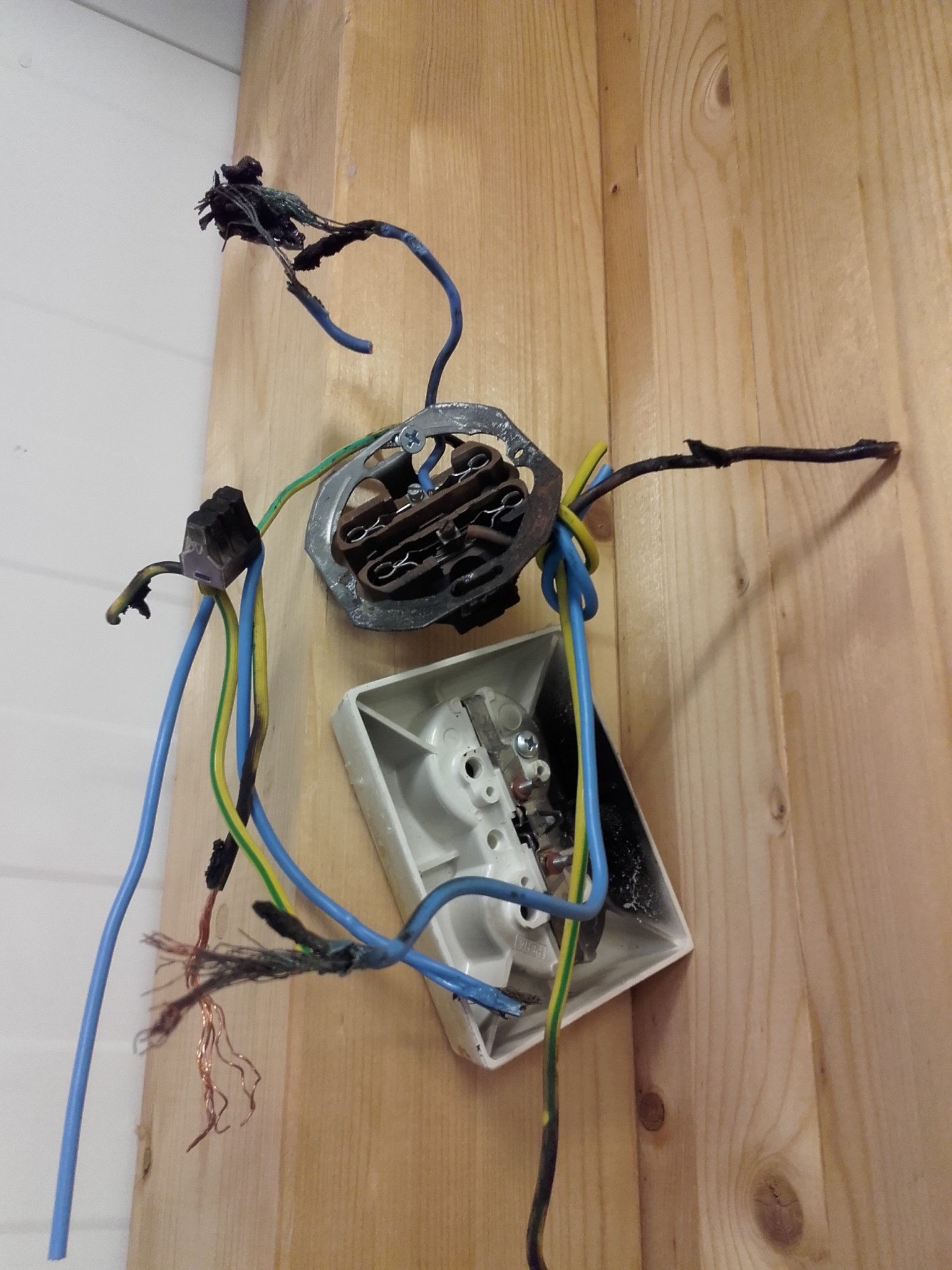

Så här kan det gå när man kopplar RK i en wago
Trefasmatning till kök (inbygnadsugn, micro, kyl/frys) Nollan brann av och det blev 400V till prylarna, blev en dyr historia för personen som hade kopplat. 20160628_140517.jpg
MBd och 3 till
Notera att de WAGO som är använda i bilden ovan *inte* är Wago 221 / 222 utan klämmor avsedda för enkel eller fåtrådig ledare = lika dåligt som i exemplet med Torix på RK/FK

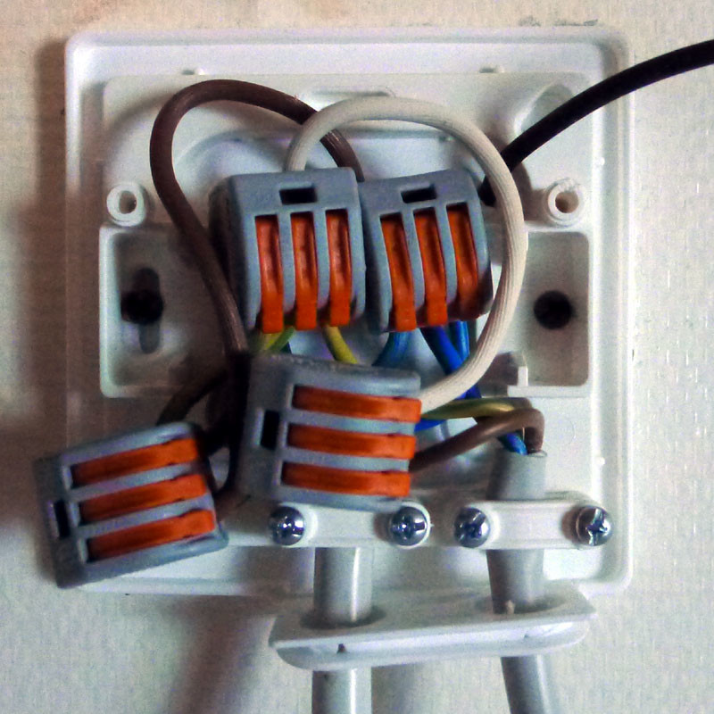

Ny dosa + Wago kopplingar. Nu skall vi se om det funkar :)
Tack för tipsen om Wago och RK! Hade inte koll på detta.
GK100 och 2 till
Mikael_L
Jag väntade mig dock att få se 5 st wago i dosan ... ;)
tommib
Fast det var ju en oanvänd fas. Bättre att sätta en ubåt på den, det tar mindre plats (och är några kronor billigare
Måste också tillägga att jag föredrar Wago 221 eftersom man ser att alla kardelerna är på plats. Dessutom tar den mindre plats i sig.
Mikael_L
Ja jag var faktiskt till minst hälften skämtsam där. ;) :o
Jag antar att det är den svarta som går utanför bild som är oanvänd, och förhoppningsvis isolerad på något vettigt vis innan locket kommer på.
Men helt klart ser det bra och prydligt ut nu. Och borde inte bli några mer problem där.
