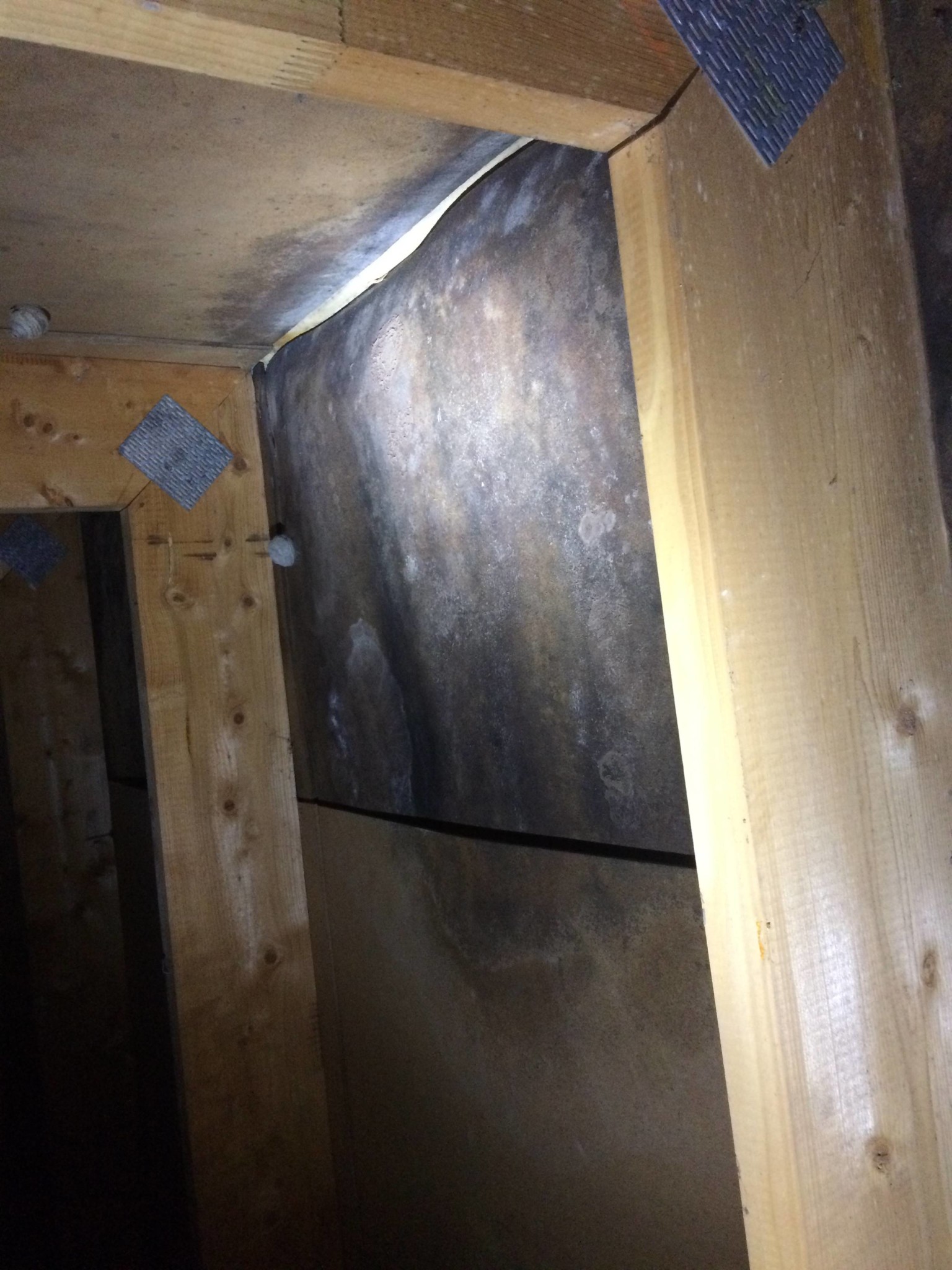

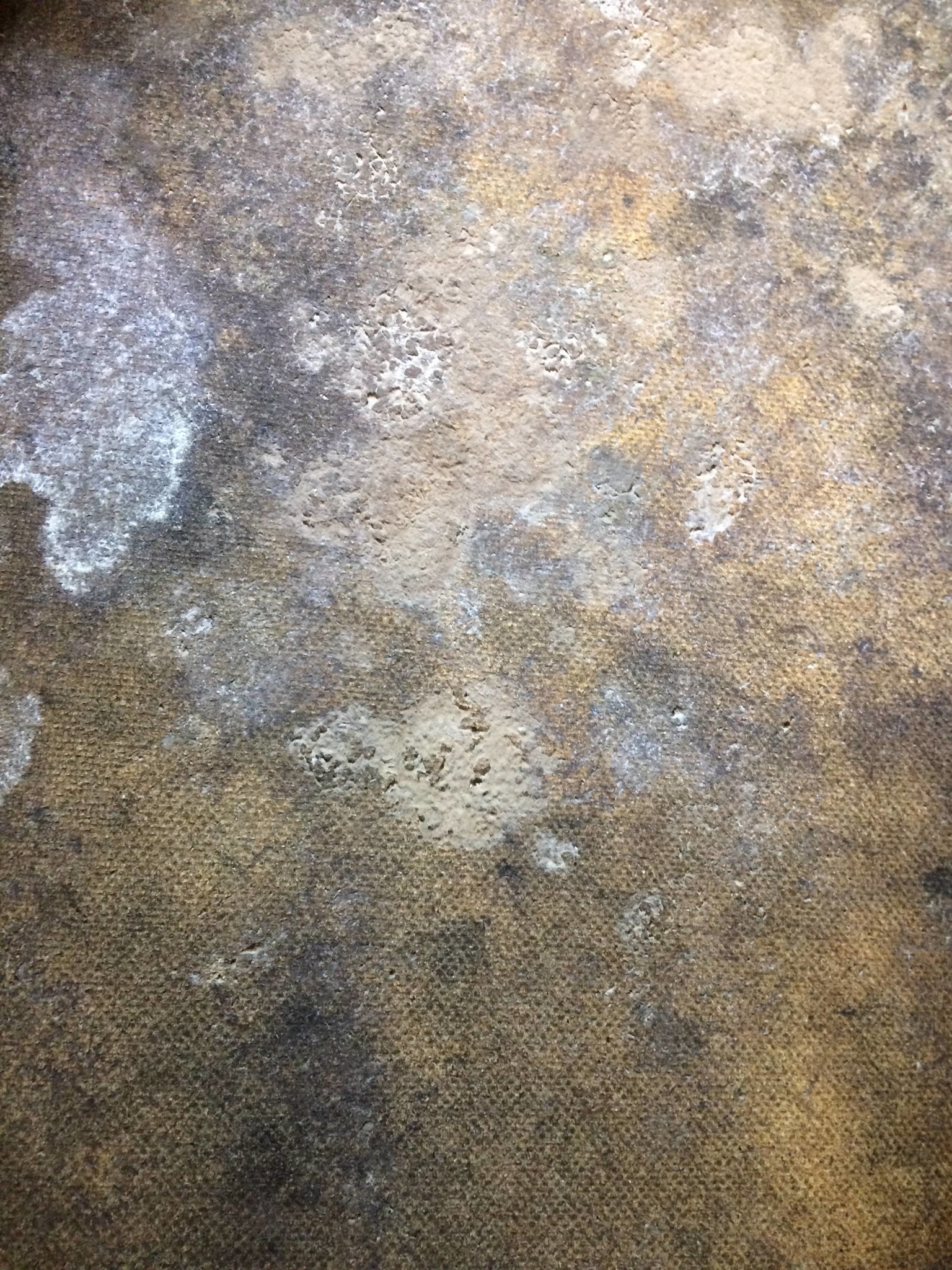

Som ni ser på bilderna har jag påväxt upp till nocken. Det rör sig om totalt 4st masonitskivor längst upp mot nock. Vad kan jag göra? Besiktningsmannen (anticimex) sa när vi flyttade in att det är lite mörkt men mätaren sa att det va torrt.
Hur vet man att det inte va från innan dom bytte tegel? Alltså om möglet är aktivt?
Har en stor villaförsäkring kan dom hjälpa till?
Måste dom bytas? Eller kan man bespruta dom med nått medel?

Ingen som vet nått?
Vet inte vad du menar med aktivt meb finns inte förutsättningarba för möglet att spridas.så gör det inte det.
Det aer ut som det varit ett rejält läckage spexiellt om det är på ett kpncentrerat område.
Skivorna ser rejält skadade ut iaf men fyller säkert sin funktion :)
Ja känns ju som det. Bör man byta dom? Materialet är ju inte speciellt dyrt. Borde bara ta 1-2 dagar
Ja om det inte.är krångligt att byta så byt för all del :)
