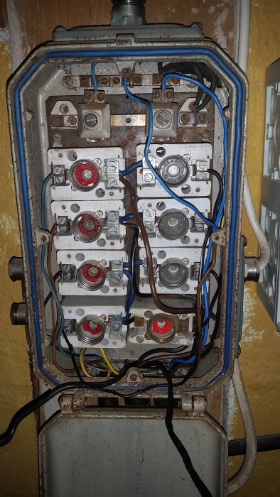

Sådär, nu har jag fixat med elen en del idag. På bild 1 ser ni den gamla matningen till källaren och matningen till det gamla 3-fas uttaget som jag tagit bort. Kopplade även bort åskledaren.

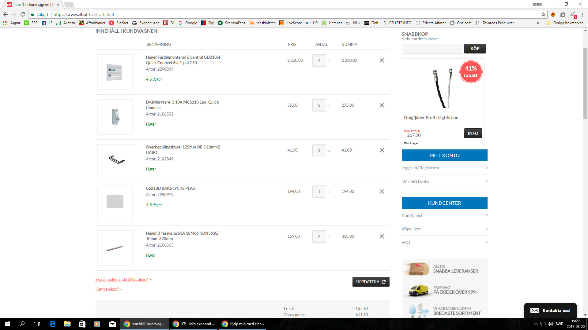

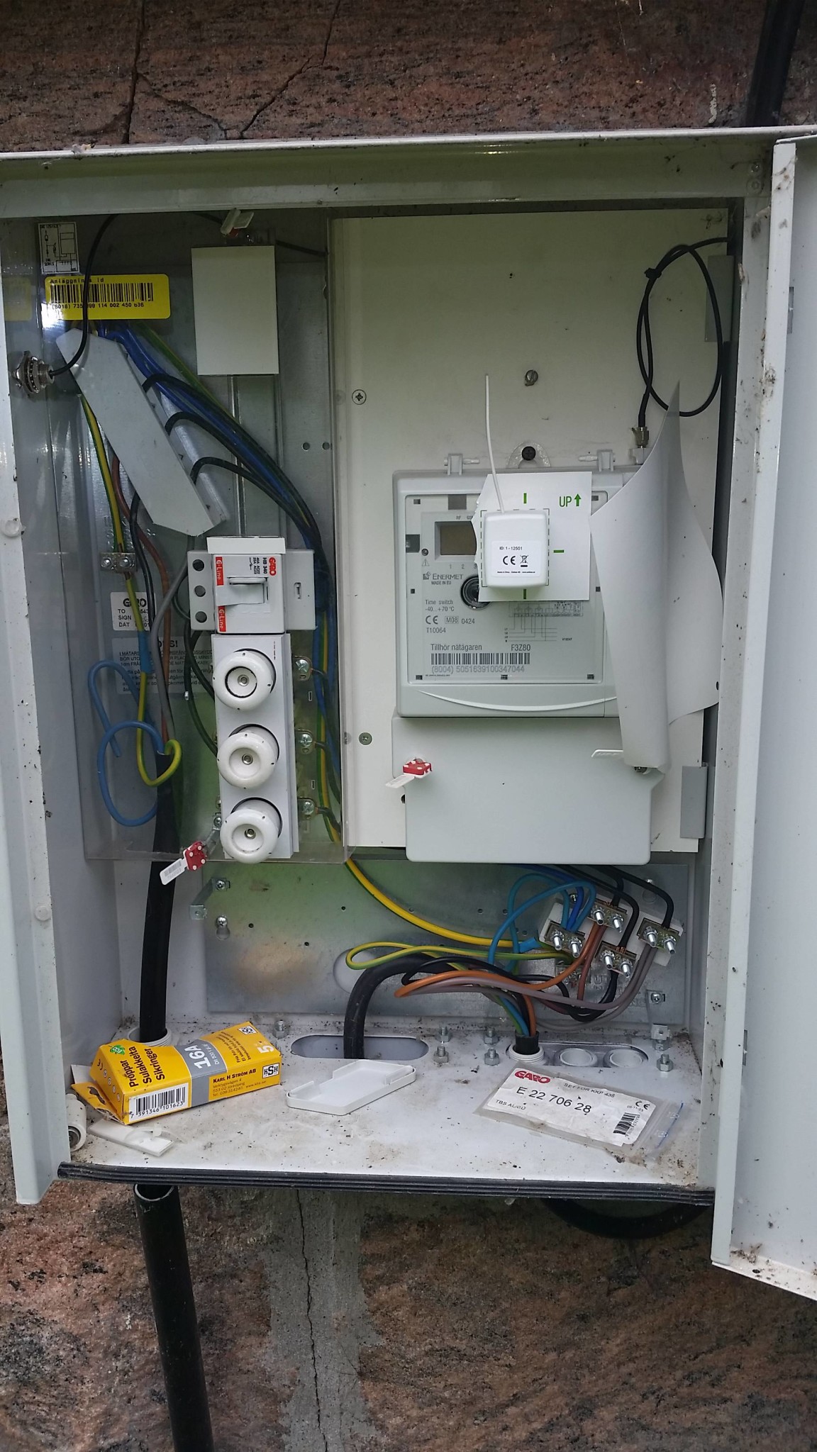

På bild 2 ser ni att jag kopplat in neutralledarna på "inkommande" skåp.

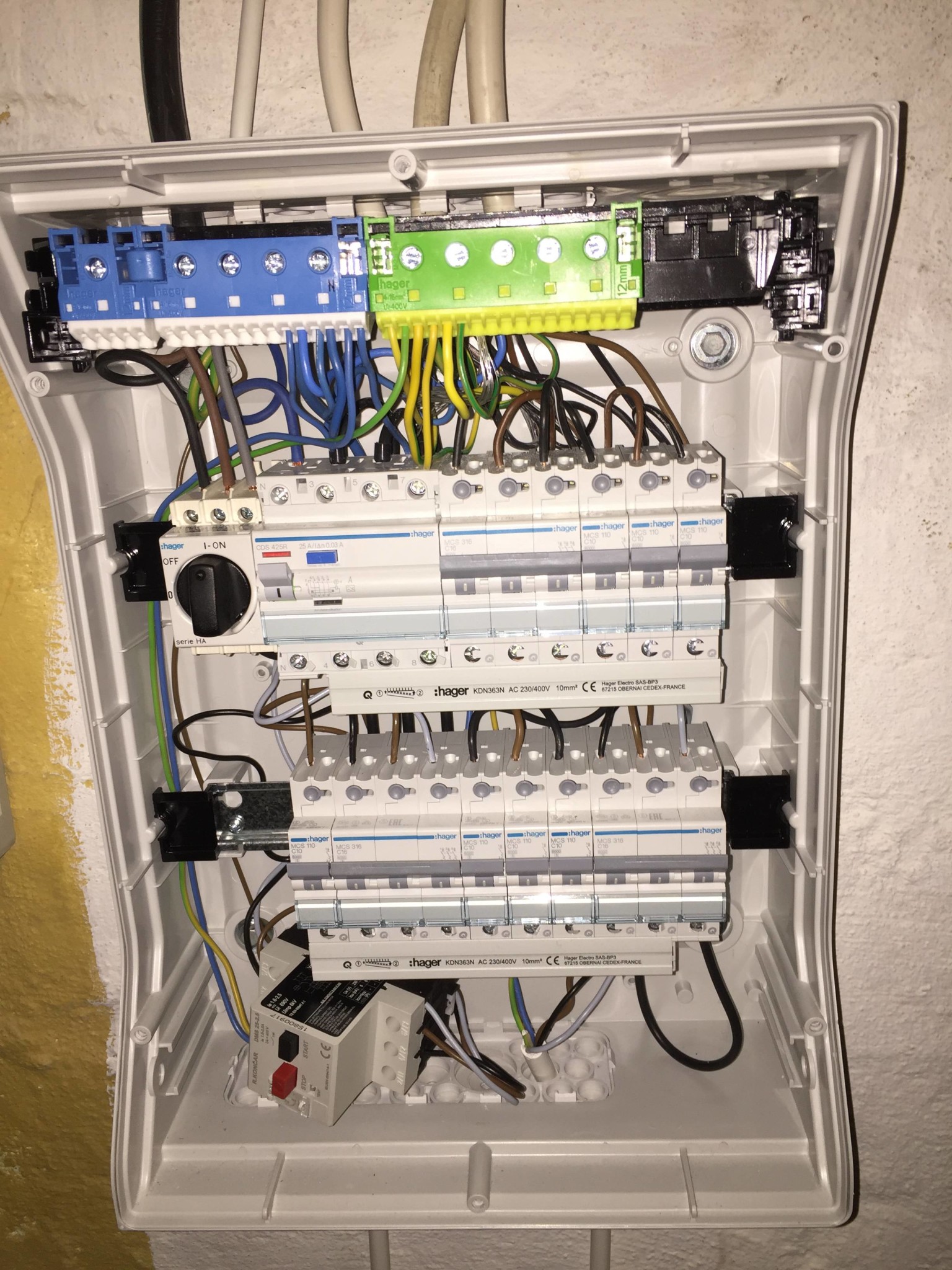

På bild 3 ser ni att jag kopplat in den nya matningen till centralen i kopplingsdosan som är i källaren. Det är den "ensamma" ledningen. Även satt fast kopplingsdosan ordentligt i taket.

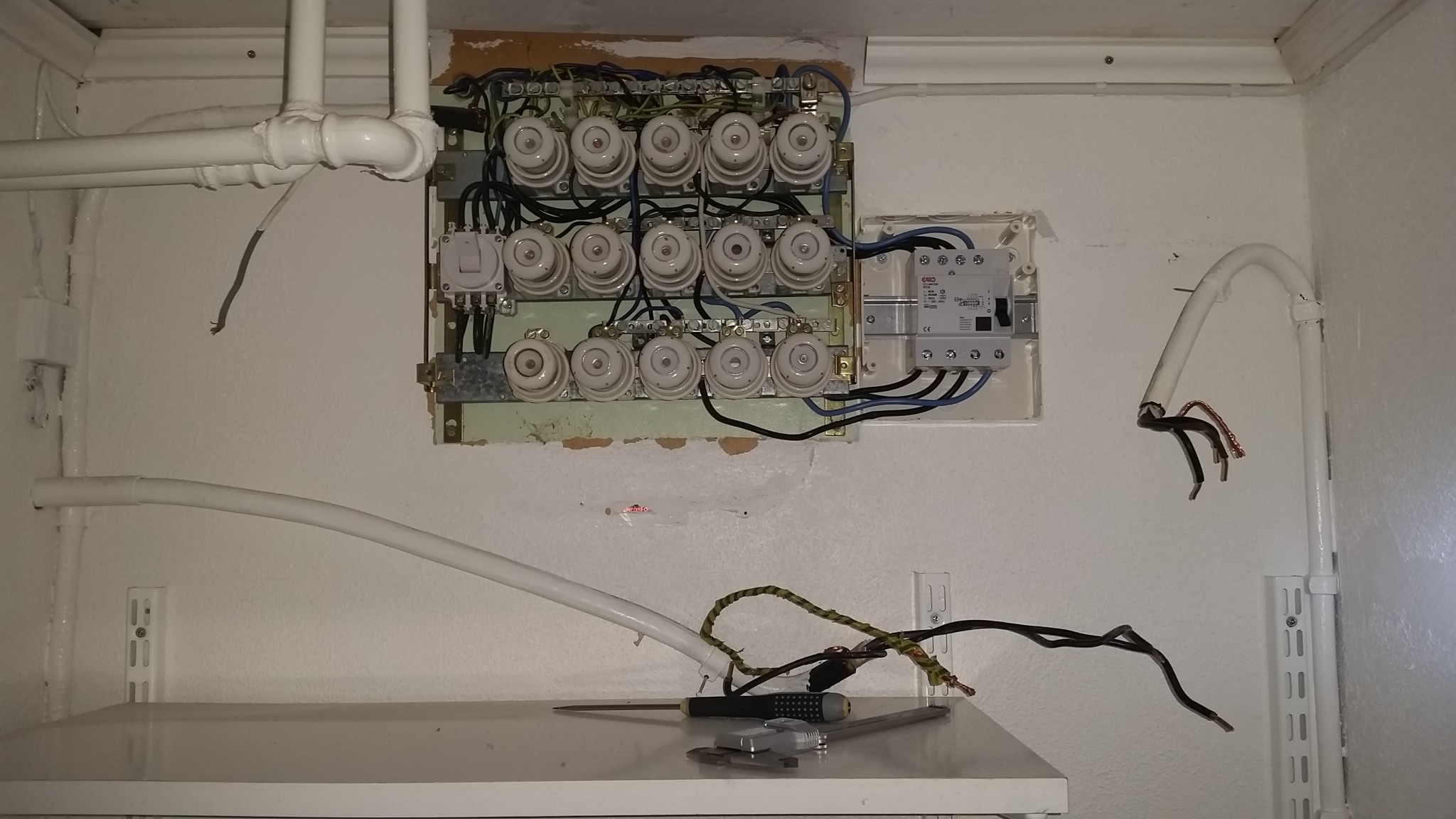

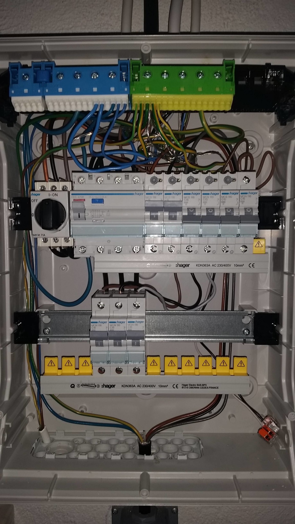

Bild 4 ser ni centralen i garaget som jag kopplat om rätt.

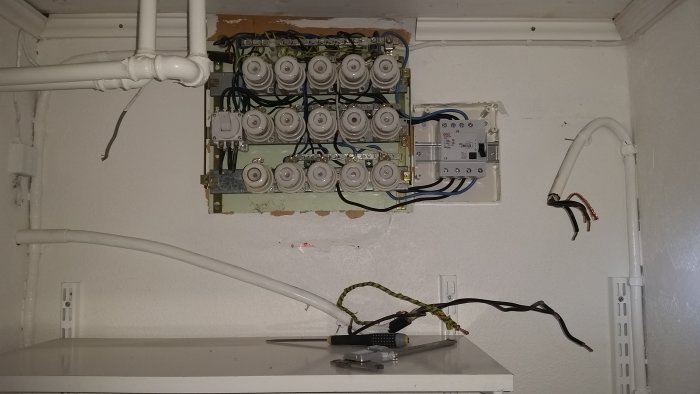

Bild 5 här ser ni nya centralen i källaren. Som synes så är där en temporär koppling. Hade visst missat en matning i källaren vilket gjorde att jag fick 0,5 platser för lite i centralen. Min fråga är om det finns något motorskydd som bara tar 2 platser i anspråk? Det jag har nu tar 2,5 platser. Alternativet är att sätta en brytare med inbyggt motorskydd nedanför men det hade varit smidigt att ha allt i centralen. Ska även byta den nedra fasskenan mot en större. Ska byta med den som sitter i garaget.

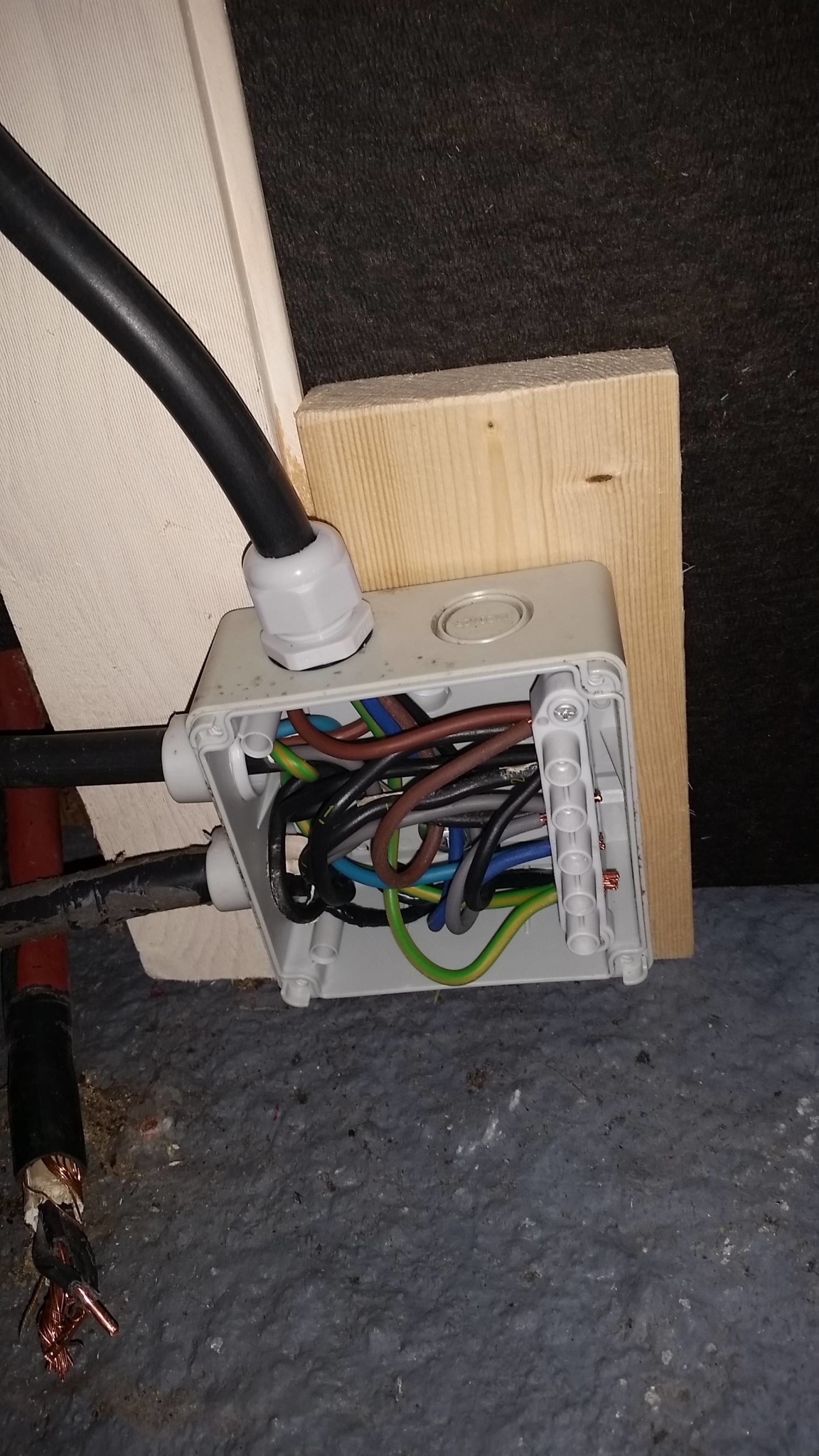

Bild 6 Den ena gamla centralen. Var visst några tyg-trådar här inne med

Det kommer att bli bra detta. Kan inte se detaljer för att verifiera att det är korrekt kopplat men det har vi ju gått igenom.
En kritiskt praktisk detalj är anslutningen av nollorna i mätarskåpet, flera ledare under samma klämma är alltid en risk. Jag antar att du gjort ett dragprov att samtliga tre ledare sitter bra.
Tråkigt att det tog slut på plats i centralen på bild 5. Om du är säker på att det inte kommer att behövas nya grupper kan du antingen se om det går frigöra en plats genom att lägga två grupper på samma dvärg eller använda en dubbel dvärg som tar 1 modul. Annars är det lika bra att montera en kapsling till.
Lägger man ut bilder får man räkna med synpunkter på utförandet
. I dosan på bild 3 och likaså centralen på bild 4 är de grötigt medan det är något bättre i bild 5. Ser nästan ut som om ledarna för de olika kablarna flätats ihop i dosan. Det är inte helt lätt att få en sådan koppling som i dosan överskådlig och underhållsbar. För centralerna skulle jag försöka ordna ledarna så att det löper lite mer samlat i horisontell och lodrät riktning och mindre yviga böjar. Målet är att kunna se hur det är kopplat utan att lyfta på komponenter.

Det är kopplat enligt alla anvisningar. De 3 ledarna sitter som berget så det sover jag lugnt över.Bo.Siltberg skrev:

Lägger man ut bilder får man räkna med synpunkter på utförandet. I dosan på bild 3 och likaså centralen på bild 4 är de grötigt medan det är något bättre i bild 5. Ser nästan ut som om ledarna för de olika kablarna flätats ihop i dosan. Det är inte helt lätt att få en sådan koppling som i dosan överskådlig och underhållsbar. För centralerna skulle jag försöka ordna ledarna så att det löper lite mer samlat i horisontell och lodrät riktning och mindre yviga böjar. Målet är att kunna se hur det är kopplat utan att lyfta på komponenter.
Tack för tipset om en dubbel dvärg, tror det blir den lösningen!
Jag får väl försvara mig med att på bild 5 har jag gjort allt själv. På bild 3 och 4 har elektriker gjort det mesta. Men jag tar åt mig och ska bättra på utseendet lite

Och för motorskyddet till pumpen kan du kanske som alternativ ta matningen från någon av de andra två trefasgruppernas säkring så du får de modulerna fria. Sätt skyddet nere till höger och avpassa skenan på den raden så blir det tom någon oanvänd plats till vänster för framtida bruk.
Och egentligen kan du ta matning till skyddet direkt från inkommande det är funktionellt både motorskydd och säkring i samma kapsling. Bara om du haft stor avsäkring till centralen > 25 A som det kunde bli aktuellt med egen lokal säkring före.

Men då skulle det kanske vara smart att dra matningen från den gruppen som matar 3-fas uttaget nedanför. Det uttaget har jag bara satt där i nödfall utifrån pannan går sönder så jag kan sätta en ordentlig fläkt nedanför centralen. Sen kommer där stå en lite kompressor som jag endast använder till att fylla luft i hydrofortanken. Det är ett sådant där kombinerat 3-fas / 220-uttag. Borde väl fungera bra att ta matningen därifrån och låta de ligga på samma?
Just som jag skriver så kom jag på att då kan jag inte ha kompressorn kopplat där när jag fyller tanken för då måste pumpen vara avstängd. Men jag har ett 220-uttag 3 meter ifrån som jag kan använda istället.
Eller så tar jag matningen från gruppen som förser torktumlaren med ström. Känns dock inte så logiskt och säljer man huset någon gång i framtiden så kan det nog irritera någon som använder torktumlaren ofta. Men visst, är allt ordentligt märkt så är väl kanske det inget problem.

Att jag nämnde kabeln beror bara på att den är fyrledare tidigare använd TNC och nu när du gått över till femledare TNS från mätarskåpet är det inte tillåtet att ta ut något på det sättet efter delningen. Men då kommer det bli ok senare när du är klar med ombyggnaden.
Och att du delar matning mellan pump och ditt uttag därunder är bra, du behöver inte bryta säkringen om du ska stänga av pumpen det gör du med motorskyddet så uttaget berörs inte då.
