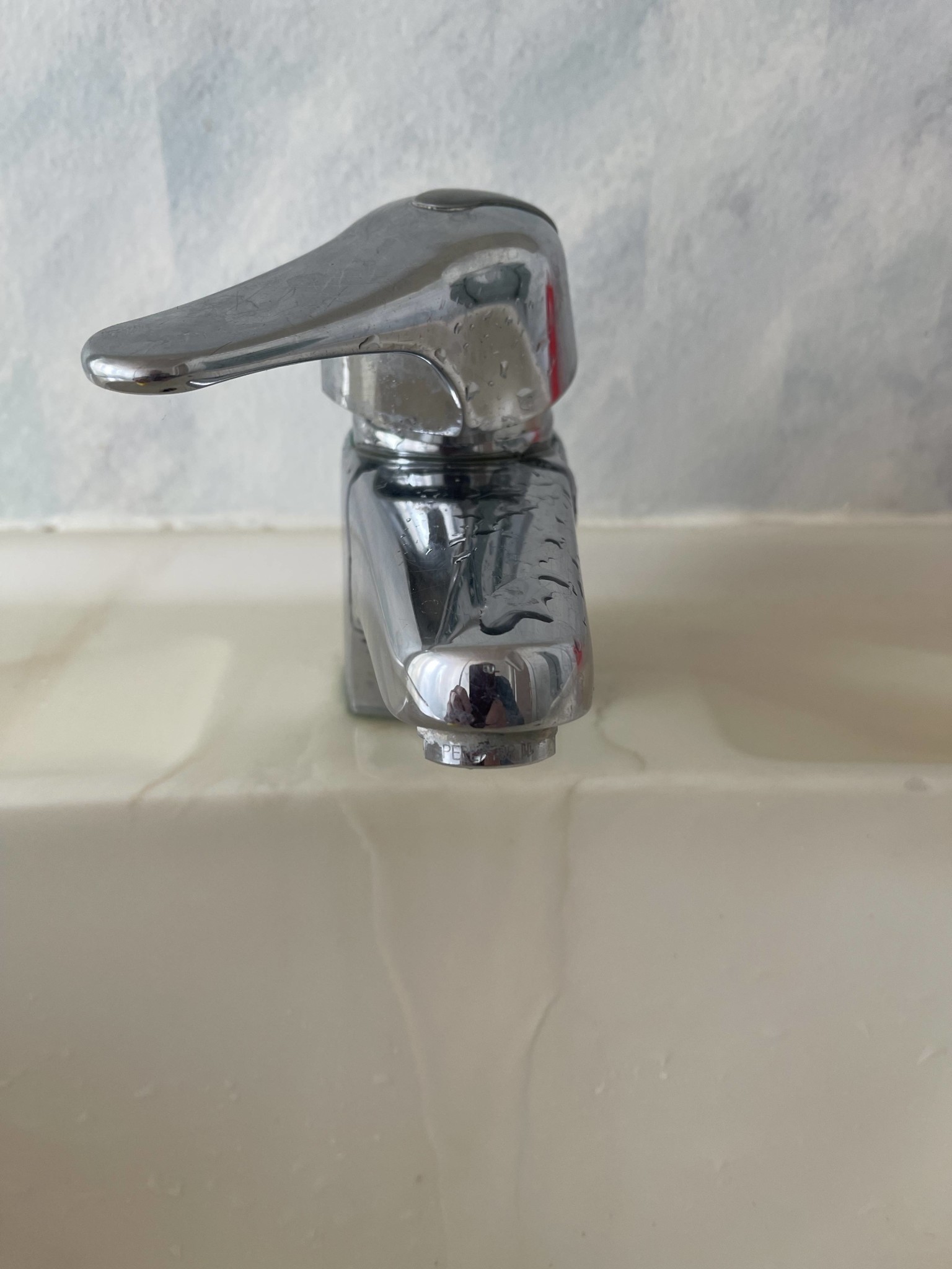

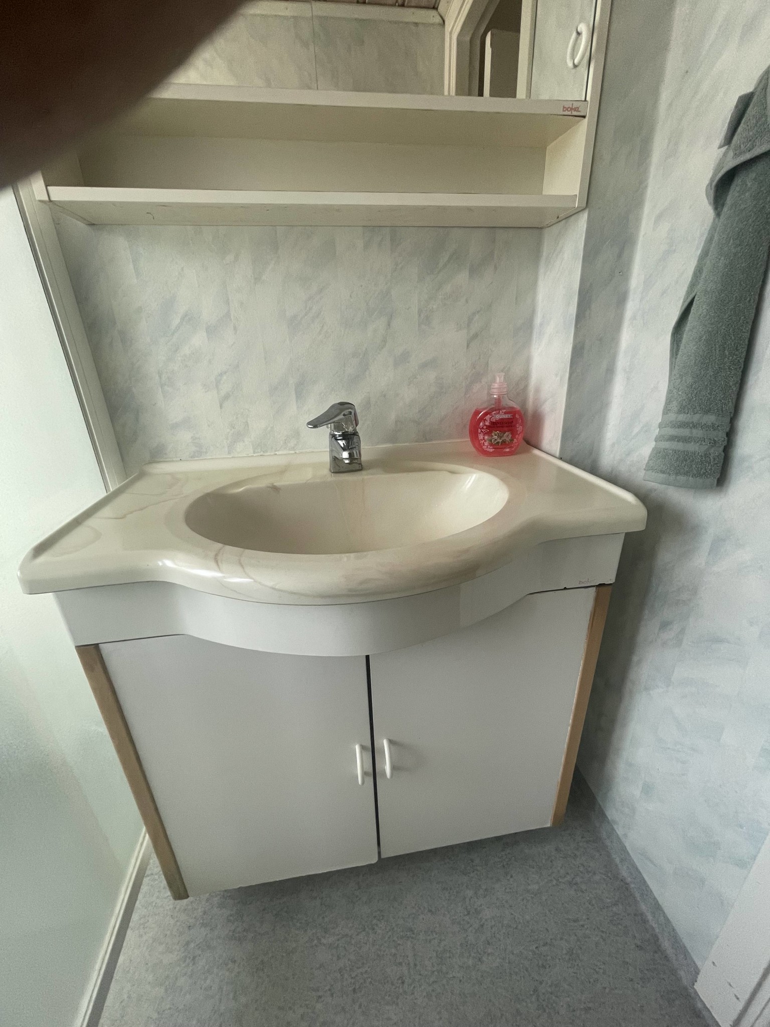

Tvättställsblandaren frös sönder i vintras, innan värmen var påkopplad, och behöver därför bytas ut.
Men jag kan dessvärre inte hitta någon information om vem som tillverkat handfatet med tillhörande blandare.
Tacksam om någon kunde hjälpa till med det

Nej men kranen är bredare än nyare modeller, så de passar inte.

Hålet för blandaren är med största sannolikhet ett standardhål, så vilken blandare som helst passar där.

Vårgårda skulle jag gissa på

Gustavsberg/Vårgårda Nordic, tillverkad från -96 och framåt.
Jag tror också de är ett standardhål i bänkskivan när du demonterat blandaren!

Tusen tack för hjälpen. Gustavsbergs kundservice meddelande att den keramiska insatsen med RSK-nummer 8613057 ska bytas ut. Får se hur det funkar till helgen

Den keramiska insatsen byttes och kranen blev som ny för ca 350 kr
