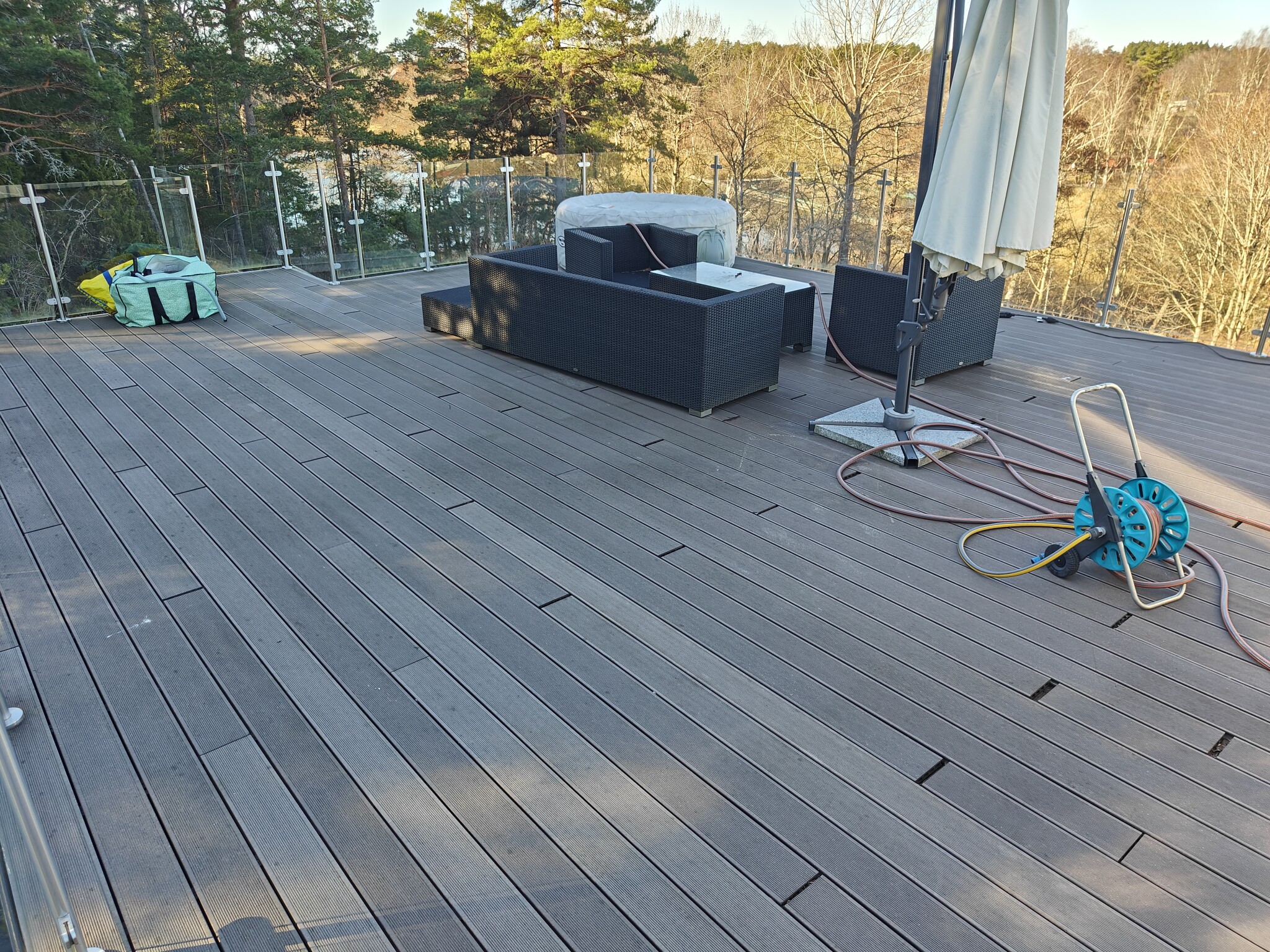

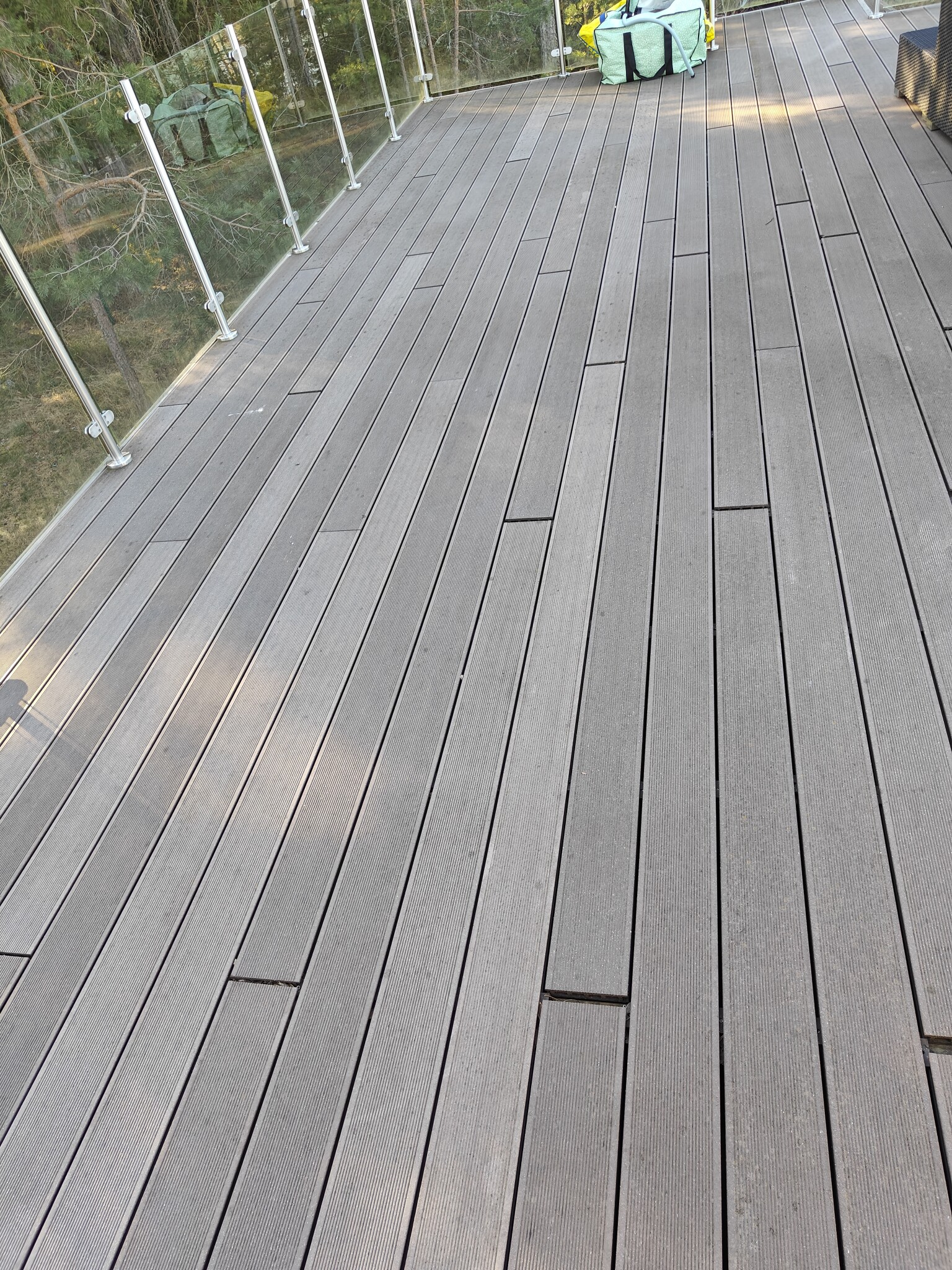

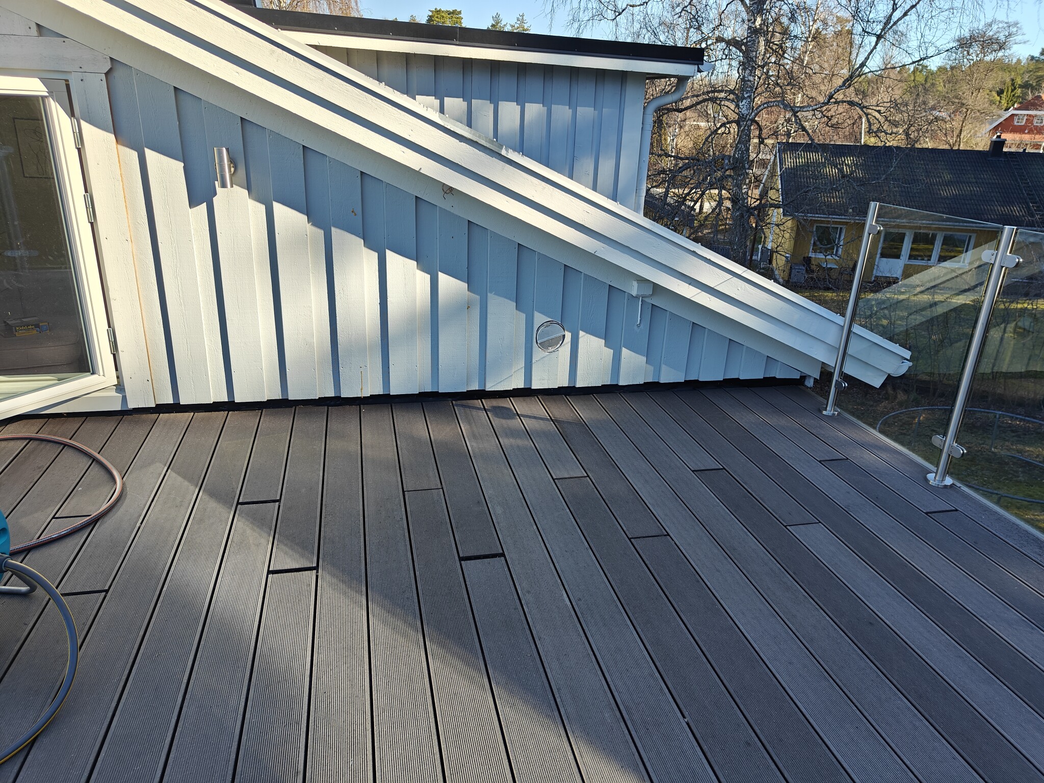

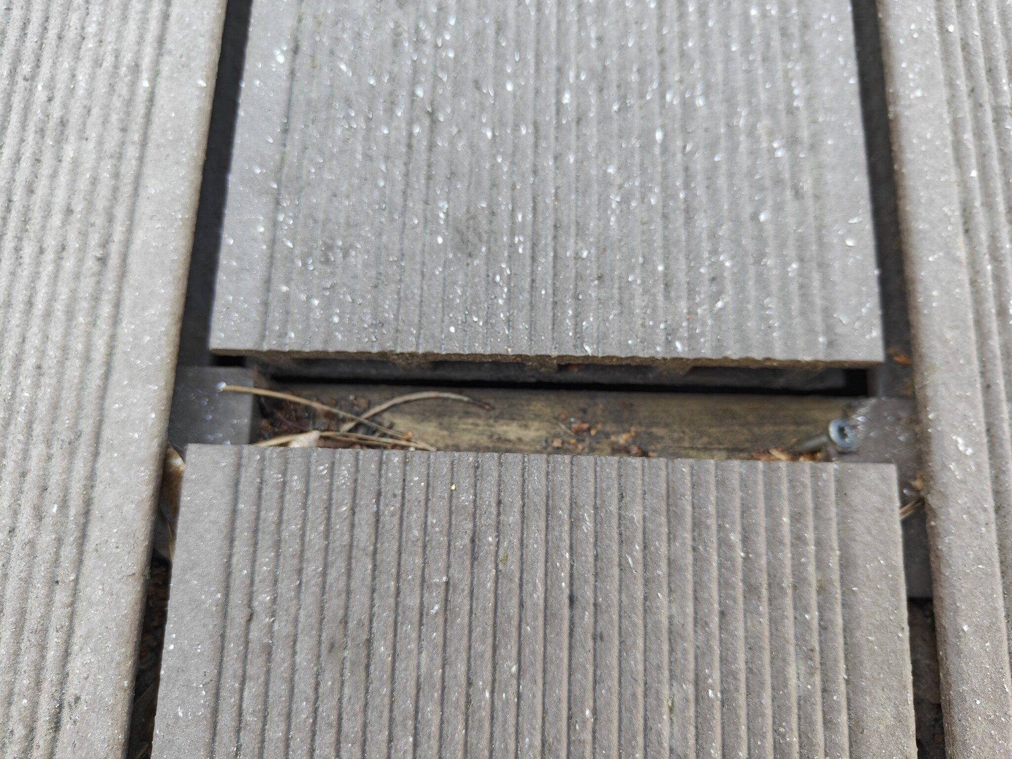

För två år sedan flyttade vi till ett hus med hyfsat stor total altanyta, uppdelat på olika ytor/plan.
Dom är byggda med komposittrall, vilket initialt kändes bra. Tyvär blev vi snart varse om att springorna på altanen är en större utmaning än vad vi tidigare tänkt oss.
Det som hänt är att kompositmatrialet krympt, och skapar på ställen så pass stora glipor att dom glider av reglarna.
På takterassen är det som ett minfält, och pga det används den inte alls. Riktigt trist då takterassen (där det är som värst) är en helt helt fantastisk yta!
Jag har funderat på några (för?) kreativa lösning för att få en glipfri yta, men jag skulle nästan bli förvånad om inte ni här kan föreslå en bättre lösning. Men som alltid, kom inte och be om råd om du inte funderat själv, oavsett om det är fel.
So, here we go:
- Vi har nu bott här två sommrar. Jag har noterat (utan att mäta) att trallen inte krymper och expanderar som den måste gjort i början, då gliporna är relativt lika oavsett varma sommardagar som kylig vår. Jag tror alla glipor som är så stora att trallen glidit av reglarna, är lika många på vintern som på sommaren. Jag ser iaf ingen skillnad med ögonmått.
Med andra ord - Den verkar satt sig hyfsat.
Lyckligtvis har vi ett gäng (kanske 30st) oanvänd fulla längder trall, men även kommer krympa om den läggs dit.
Eventuell lösning:
1. Mät alla glipor på varje total längd, addera ihop för att få en uppfattning av sammanlagd glipa längst varje (tillräckligt antal åtminstone) trall-längd.
2. Ta bort all trall och notera var det är glipor, skarvar och på vilken sida glipan är om regeln
3. Addera en extra stöbit med regel på sidan där glipan är på.
4. Skjut trallen ut mot glaspartiet på kortändan (ena kortändan har glasräcke, den andra huskropp). Skruva endast fast trallen med clips, så den kan expandera i riktning mot huskroppen samt lämna en liten glipa mellan varje trallbit för eventuell expansion. (den är nu skråskruvad i sidan på alla möjliga J@*la ställen)
4.1 Skjuter jag ihop trallen så gliporna försvinner åker dels fler längder av reglarna och det skapas en stor glipa vid ena kortsidan, förslagsvis mot huskroppen. Trallen går in under fasaden mot huskroppen, där det spelar mindre roll om det är en glipa.
Jag skulle kunna sätta en svart plåt som går från huskroppen ut på trallen som en "läpp", ut till i höjd med fasaden för att dölja glipan och minska risken för att skapa ett slukhål längst huset. Det skulle ge trallen större mån att svälla åt åtminstone det hållet.
Grattis! Du orkade läsa så här långt, vilket jag är väldigt tacksam för!
Tar gärna emot feedback, kritik och andra lösningar!

Jag tror inte att du kommer få så mycket andra svar än du fick förra året när du frågade.
De som lagt trallen har inte gjort det på rätt sätt så jag gissar att det enda du kan göra är att demontera trallen, regla upp enligt anvisning med kortare avstånd och dubbla reglar vid generalskarvar och sen montera igen enligt anvisning.
Trist jobb men värt det när det ser ut att vara en rätt fin yta att vara på.

Det enklaste sättet att förhindra att detta händer när man lägger komposittrall är att lägga en frisbräda efter varje hel längd då brädorna endast rör sig på längden.
