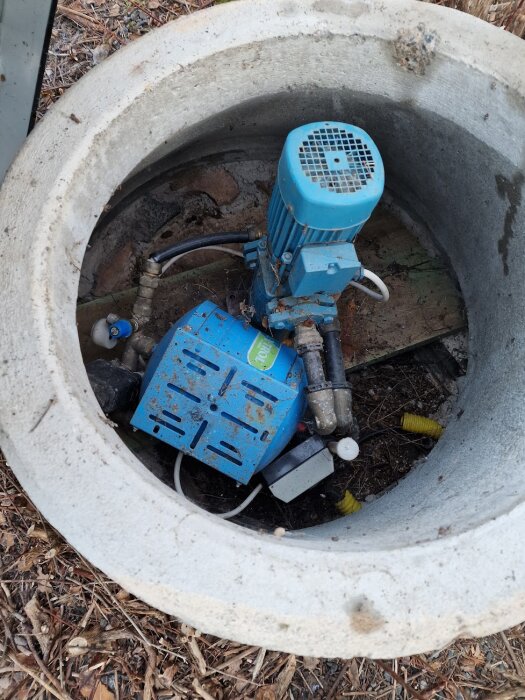

Jag är relativt nyinflyttad och när jag röjde undan lite buskar hittade jag en brunn. Jag kan ytterst lite om brunnar, men jag tycker det ser ut som en borrad brunn med en väldigt gammal pumpmotor?
Jag funderar nu på att se om jag kan få den att fungera. Tror det kan vara väldigt trevligt att ha eftersom jag ska precis ska börja bygga pool och schakta nästa hela tomten. Då kan man ju passa på att gräva ner "slangar" som kan användas till bevattning, fylla poolen, mm.
Känns som att jag behöver hjälp att ta reda på många frågor.
1. Hur tar man reda på hur djup den är?
2. Vattenkvalité? Behöver man pumpa ut allt "stående" vatten innan man tar ett prov? Jag tror ingen använt brunnen på 10+ år.
3. Borde jag investera i en ny pump? Ska jag i så fall titta på någon särskild? Den ska bara användas till bevattning och eventuellt till poolen.
4. Tips på företag i Norra Stockholm/Roslagen som kan hjälpa till med denna typen av frågor?

Är det två slangar som går ner i hålet?
Ser ut så tycker jag... Energibrunn tänker jag då...
Annars, konstigt med motor högst upp. En pump kan max suga 8m är det väl... Så inte så djup i så fall....

Jag får kolla närmare i morgon om det är två slangar ner i hålet. Men baserat på vad en granne berättade, så vet jag att brunnen användes för dricksvatten till det gamla huset som stod här innan mitt.S skyisthelimit skrev:
Bara att testa och se om den funkar. Borde stå på pumpen vad det är för någon men skulle gissa enfas.
Kan ju kolla antal ledare i kabeln som går till den.
Kan som sagt behöva fylla pumpen med vatten innan du startar och ev ett par gånger även precis efter du startat upp den.
Djupet borde man väl kunna kolla genom att lyfta på locket under pumpen.
Ska du ta vattenprover är det rätt bra att tömma den ett par gånger men också kolla så det inte ligger en massa skräp på botten.
Då ser du också hur snabb återfyllning du har.
Det är en ejektorpump 3-fas och 2 slangarneri hålet, sök på ejektorpump och du får klämm på hur en sådan fungerar. Sådana sattes när hålen var djupa,samt om det inte var så stor tillrinning i hålet. Vid lite vatten så kan nivån sjunka och en pump suga luft. Det kan sitta en slangstump nedanför ejektorn som är ca 11 meter och förhindra att luft suges in. Att få igång den att pumpa vatten, kan vara lite knepigt om man inte vet hur. Ta hjälp avnågon som kanske vet, så du inte kör den torr och skadar puumpen.
