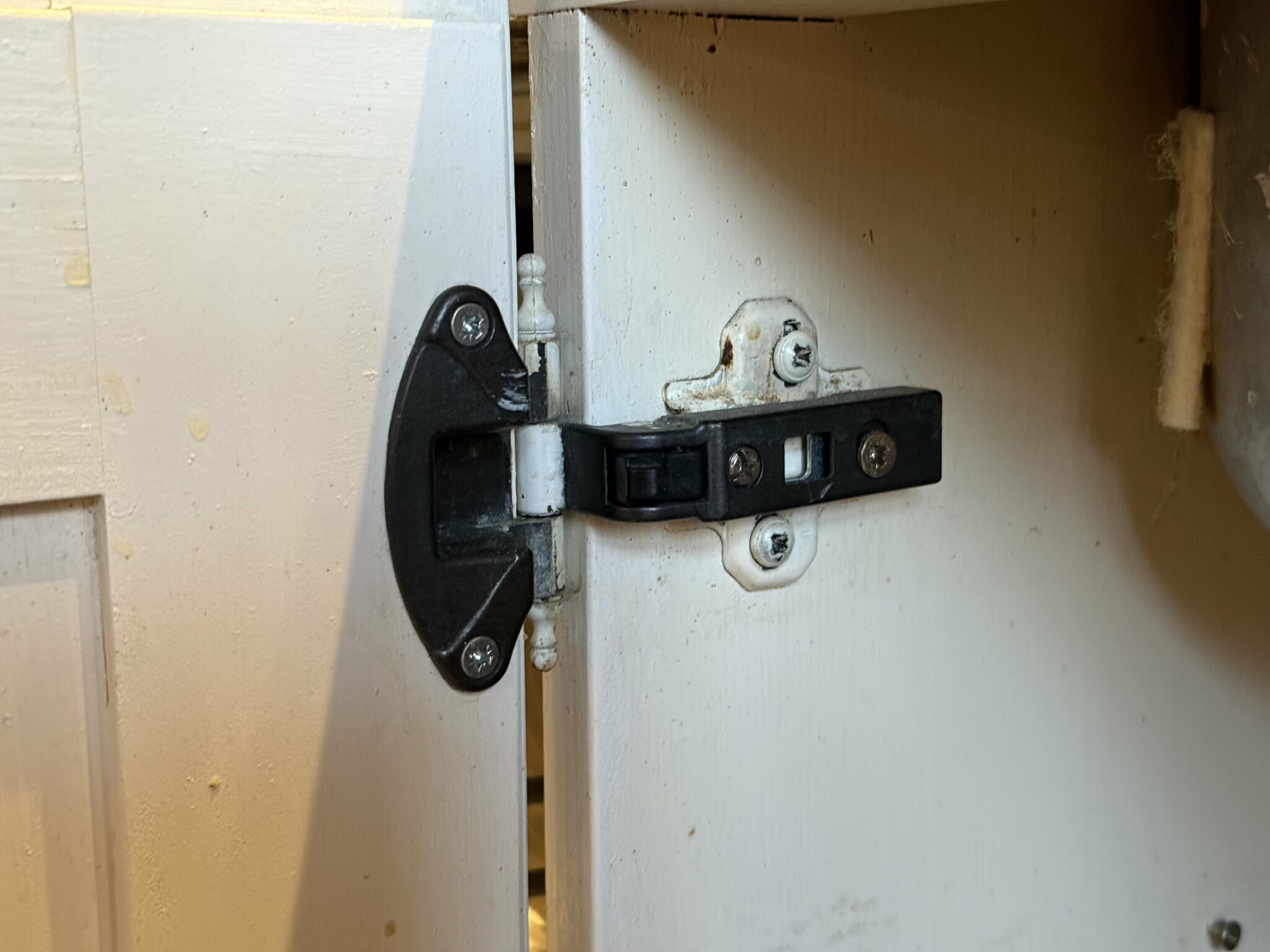

Vårt kök är renoverat av en tidigare ägare som vi aldrig haft kontakt med, och jag har nu ett gångjärn på en kökslucka som gått av. Problemet är att jag inte kan hitta en lämplig ersättare och de butiker jag besökt har inte kunnat hitta en lösning. Så nu vänder jag mig till experterna här och hoppas att någon känner igen vad jag söker.
Så här ser det ut inifrån:
Notera den del av gångjärnet som sitter utanför dörren på vänster sidan. Inser nu att det inte framgår av bilden att den delvis fälls in i stommen men har en ram som täcker hela öppningen runt om. Det kallas säkert något men jag vet inte det.

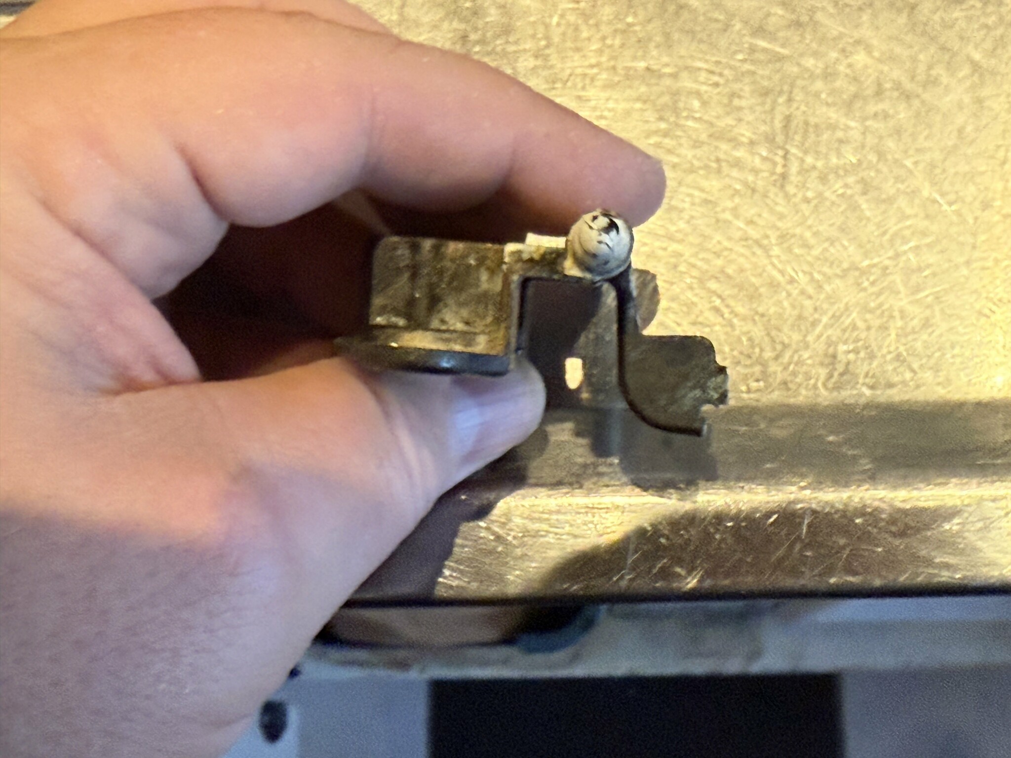

Här på nästa bild har jag tagit det trasiga från ovan för att visa den sväng som görs.
Här är alltså den del som fästs i dörren till vänster och den del som borde fästas i stommen saknas (se första bilden).
Är det någon som vet vad jag letar efter, eller känner till tillverkaren?
Har försökt i ett år nu och även köpt olika typer av gångjärn samt modifierat en dörr för att kunna montera, men det får inte p g a dörrens utformning. Hjälp!

Det är grytgångjärn för överfalsade luckor. Grass har en modell som är snarlik, kanske är det en gammal version av den du har? Om hålbilderna stämmer borde det iaf funka att byta, om du byter både gångjärn och monteringsplatta (alltså både delen som sitter i luckan och delen som sitter i stommen).
https://www.beslagsmix.se/product/146-780-82-0013-gangjarn-overfals
Tack så mycket för hjälpen! Det där var precis vad jag letade efter. Nu sitter dörren på plats igen och jag har extra gångjärn och monteringsplattor ifall någon annan går sönder.U urker skrev:Det är grytgångjärn för överfalsade luckor. Grass har en modell som är snarlik, kanske är det en gammal version av den du har? Om hålbilderna stämmer borde det iaf funka att byta, om du byter både gångjärn och monteringsplatta (alltså både delen som sitter i luckan och delen som sitter i stommen).
