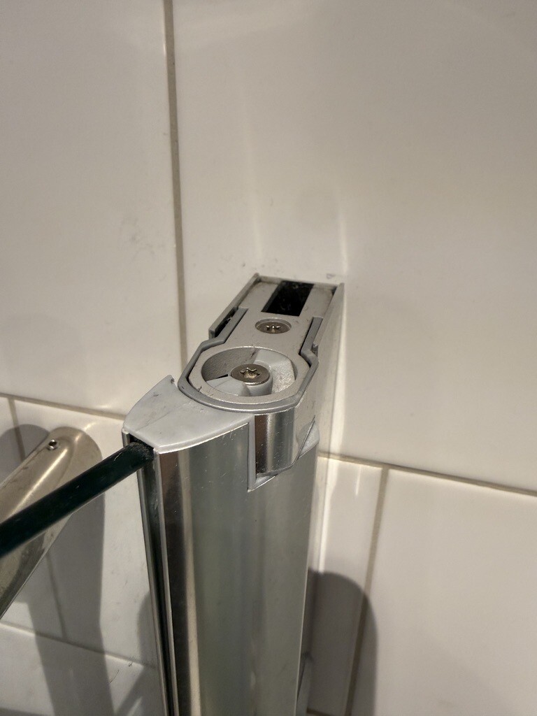

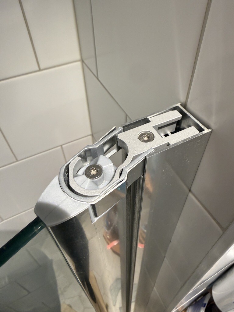

Har ett par duschdörrar i glas där den ena plötsligt började hänga lite skevt och då visade det sig att gångjärnet upptill hade gått sönder. Har ingen aning om vad det är för tillverkare eftersom de satt i badrummet när vi köpte boendet.
Här är bilder på den som är hel och den som är trasig.
Är det någon som vet vad detta kan vara för tillverkare och möjligtvis om det finns att köpa reservdelar?

Ingen aning men är det nån plastdetalj så kanske det är enklare att hitta nån som kan 3D printa en....
För den som kommer förbi den här tråden i framtiden så kan jag informera om att duschdörrarna är från Macro Design och modellen är Spirit U
Återstår att se om detta går att åtgärda eller om dörrar med nypris på 15k behöver slängas eftersom en plastbit gått sönder. 3D print hade kanske varit en väg att gå men det känns inte som att det hade gett tillräcklig styrka.
Här kommer en liten update. Innan jul var jag förbi Kakelspecialisten i Årsta där dörrarna var köpta. De kontaktade Macro Design som i sin tur väldigt snabbt skickade ett gångjärn. Det var dock fel gångjärn, mer exakt det nedre gångjärnet istället för det högre. Så jag bad Kakelspecialisten att ta kontakt med Macro Design igen och därefter började väntan.
Hörde av mig med med någon månads intervall men KS hade inte hört något från MD. Den 13e mars tog jag själv och skickade ett mail till MD och de svarade redan den 17e och skickade reservdelen (rätt denna gång) den 18e direkt hem till oss.
Så det tog ett tag men MD löste det till slut. Lite oklart om det är KS eller MD som problemet låg hos mellan december och mars dock.
