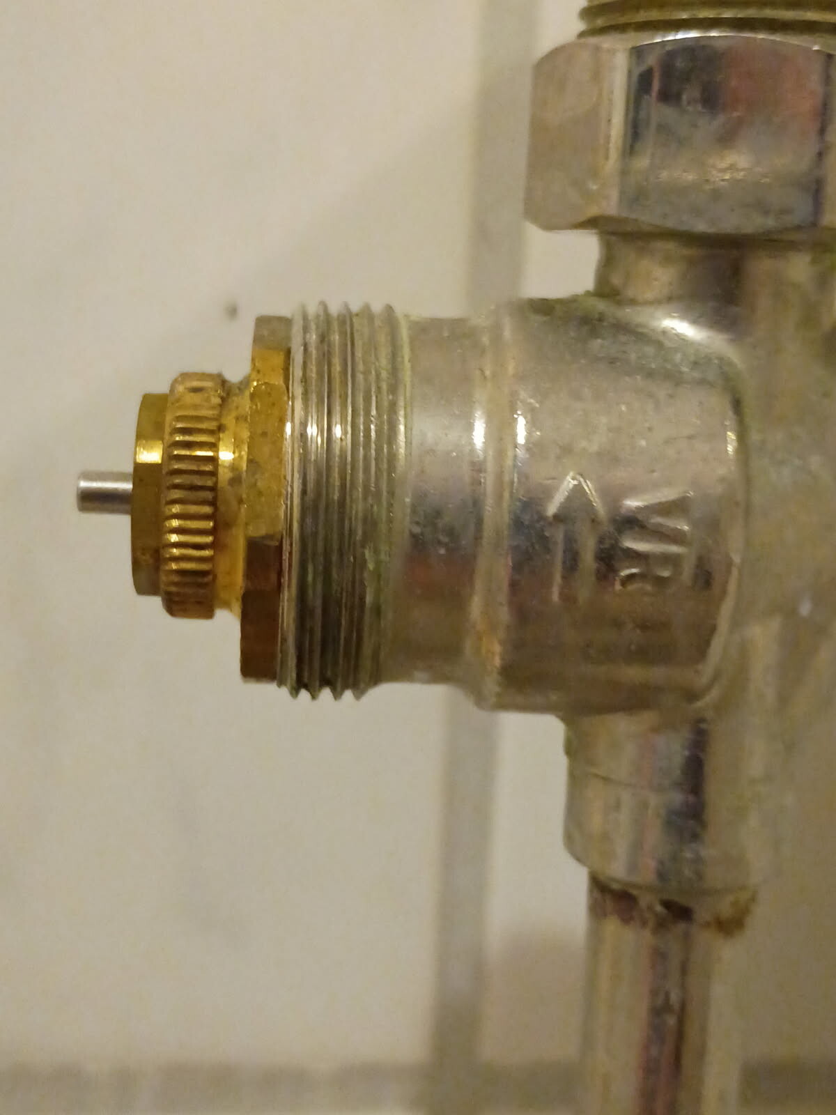

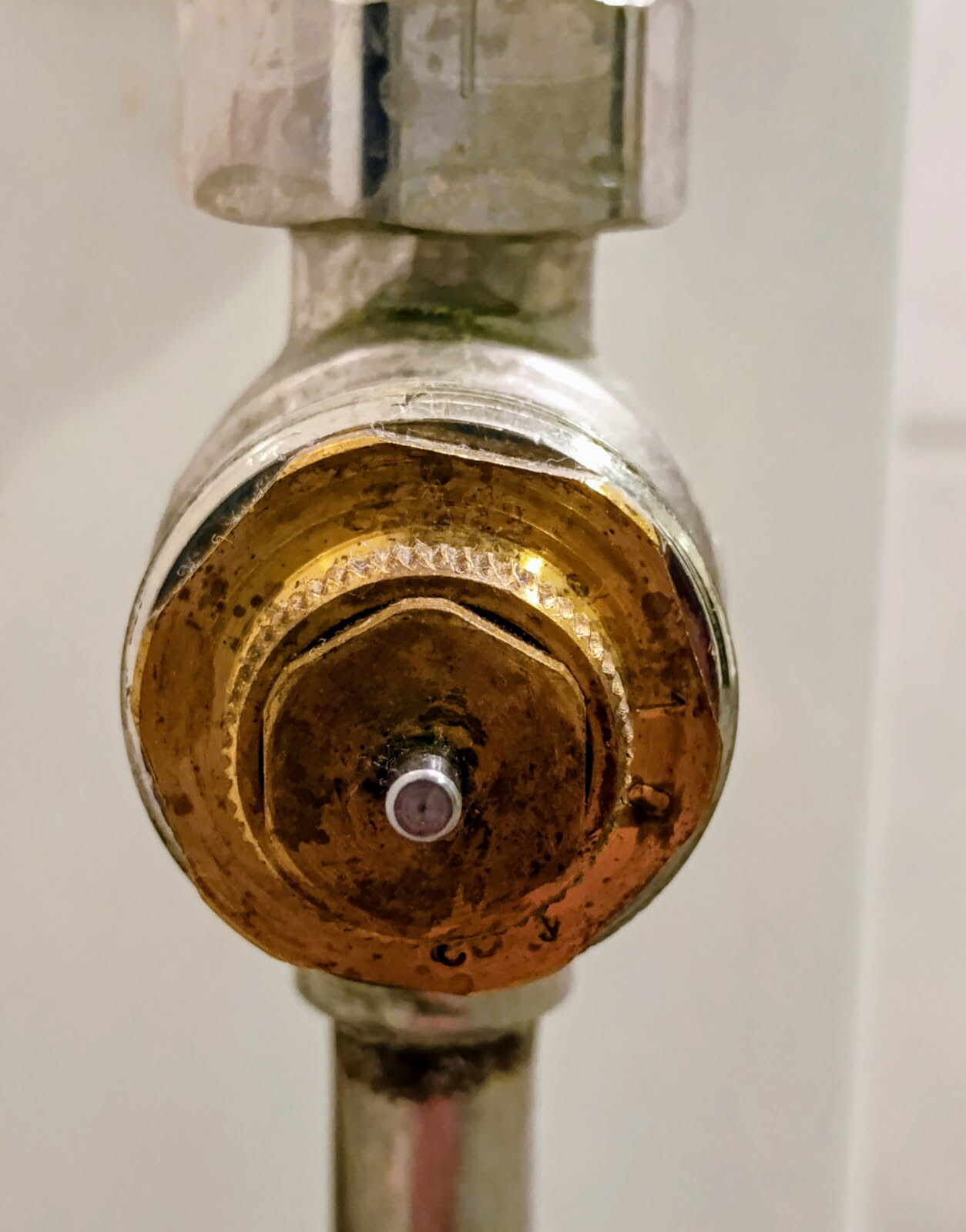

W wiberg.staffanstorp #1 Medlem · 6 inlägg 27 nov 2025 10:16 wiberg.staffanstorp Medlem 6 inlägg 27 nov 2025 10:16 #1 Denna sitter i huset utan termostat? Vilken termostat kan passa här? Tacksam för hjälpen! Inloggade ser högupplösta bilder Logga in Skapa konto Gratis och tar endast 30 sekunder Inloggade ser högupplösta bilder Logga in Skapa konto Gratis och tar endast 30 sekunder #hjälp #termostat
Demmpa #2 Husägare · Kalmar · 26 332 inlägg 27 nov 2025 10:26 Demmpa Husägare Kalmar 26 332 inlägg 27 nov 2025 10:26 #2 En MMA VR ventil, då passar Purmo/MMA Evosense, 0-28⁰ är den vanligaste, https://www.purmo.com/sv-se/produkter/238391/termostat-evosense
