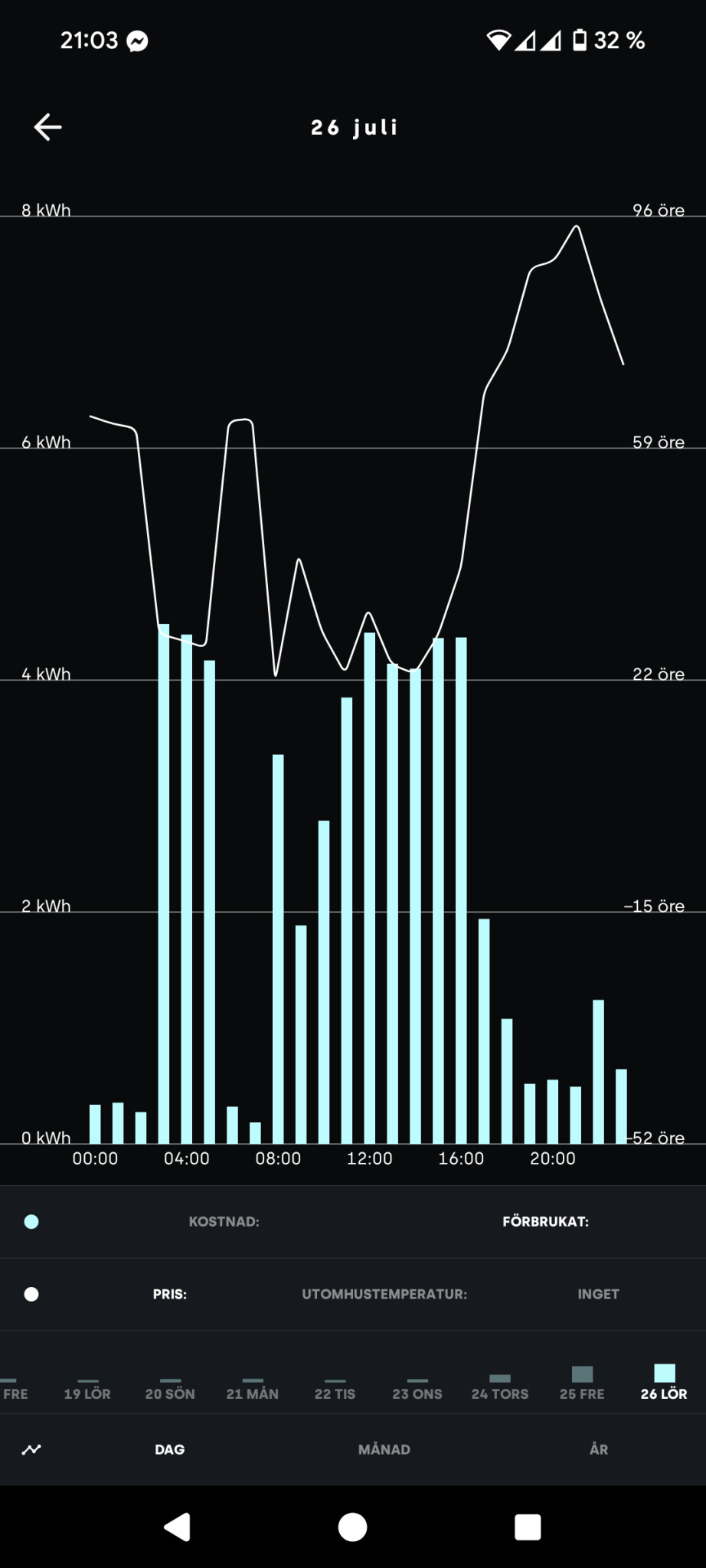

Kör man Tibber och deras effektkontroll så fyller bilen upp till inställd effektbudget. Min budget i Juli var 4.5kWh/h (inkl VVb och allt annat). Bilen har varit hemmifrån 2.5veckor så bara laddats hemma med 250kWh mot normala 450kWh
Graf över energiförbrukning den 26 juli med tidsangivelser och staplar som visar kWh och vit linje för kostnad i öre.
