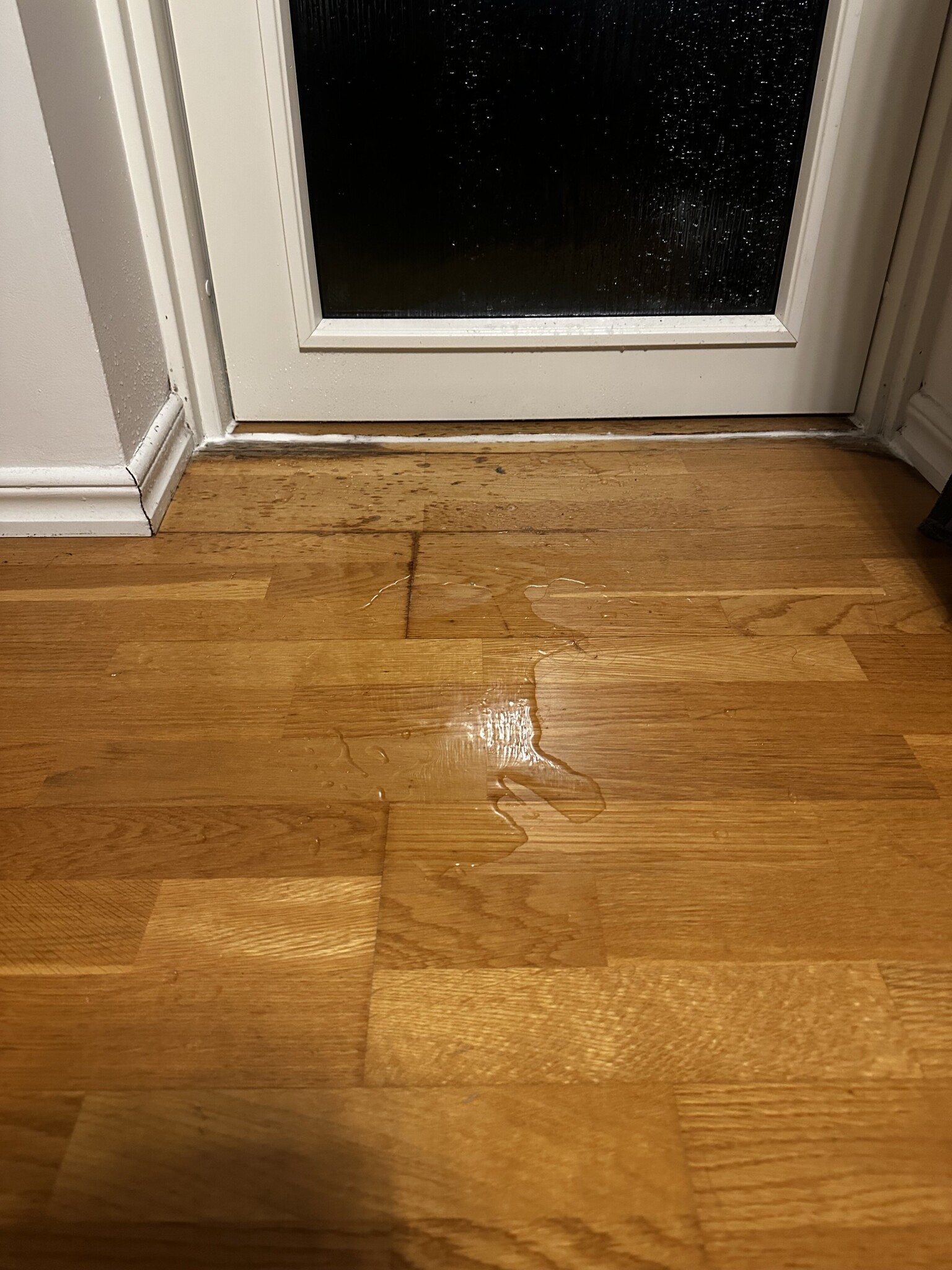

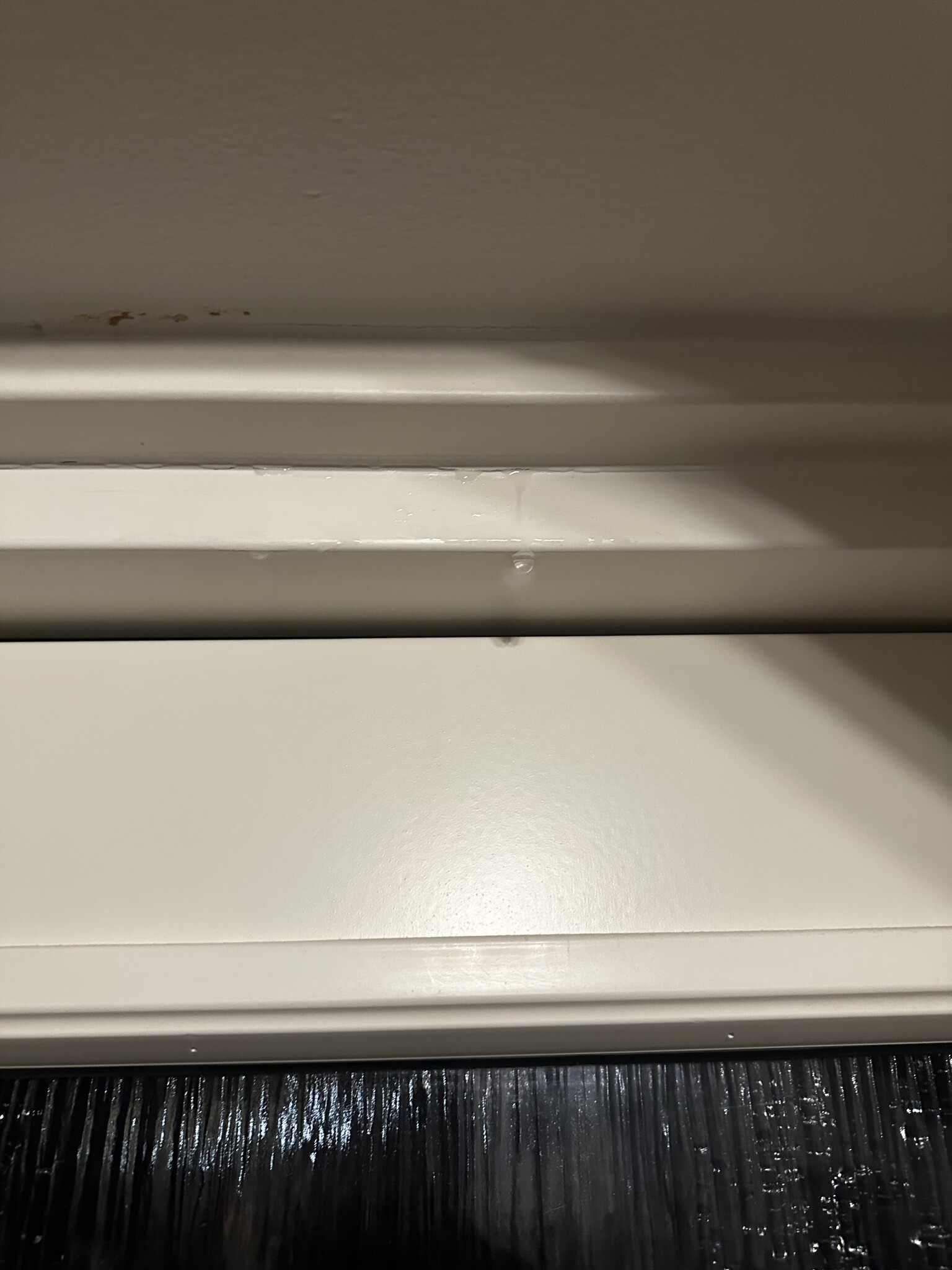

Bor i radhus och förre ägaren lät sätta i en ytterdörr på gavel sidan. Den är helt genomblött och det droppar in vatten från taket, vad kan detta bero på och vad kan göra åt det?

Troligen felaktigt installation. Antingen saknas överblecket mellan fasad och karm, eller så är det felaktigt monterat (monterad utanpå fasaden istället för bakom fasaden som det ska vara.
Nu rinner vattnet längs fasaden ner på ovansidan av karmen å in i huset.

Som sagt felaktig installation låter troligt, om inget gått sönder. Bilder är som sagt bra.

Tusen tack för svar, ska ta bilder utifrån imorgon. Tror du att man kan fixa eller bättre are mura igen?Demmpa skrev:
En snabb fix kan vara att skruva fast plast under reglar/brädor över överdelen av dörren, så slutar det att läcka in just nu i alla fall.
Genom att ha reglar/brädor som håller fast plasten så blåser den inte sönder så lätt.
