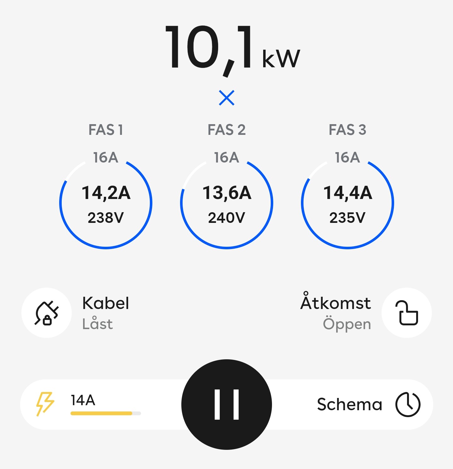

Ok, faktafel av mig. Nu när jag dubelkollade så är det ju 240V.
Här dryga 10 kW med 14A.
Tre faser visar ström: Fas 1 med 14,2A/238V, Fas 2 med 13,6A/240V och Fas 3 med 14,4A/235V, totalt 10,1 kW.
14A x 240V = 3360W
3360 x 3 (faser) = 10 080 (~10.1 kW)
Skönt då har vi lärt oss det också! 😅
Du får kolla en gång till det ska vara 230V +-10%
