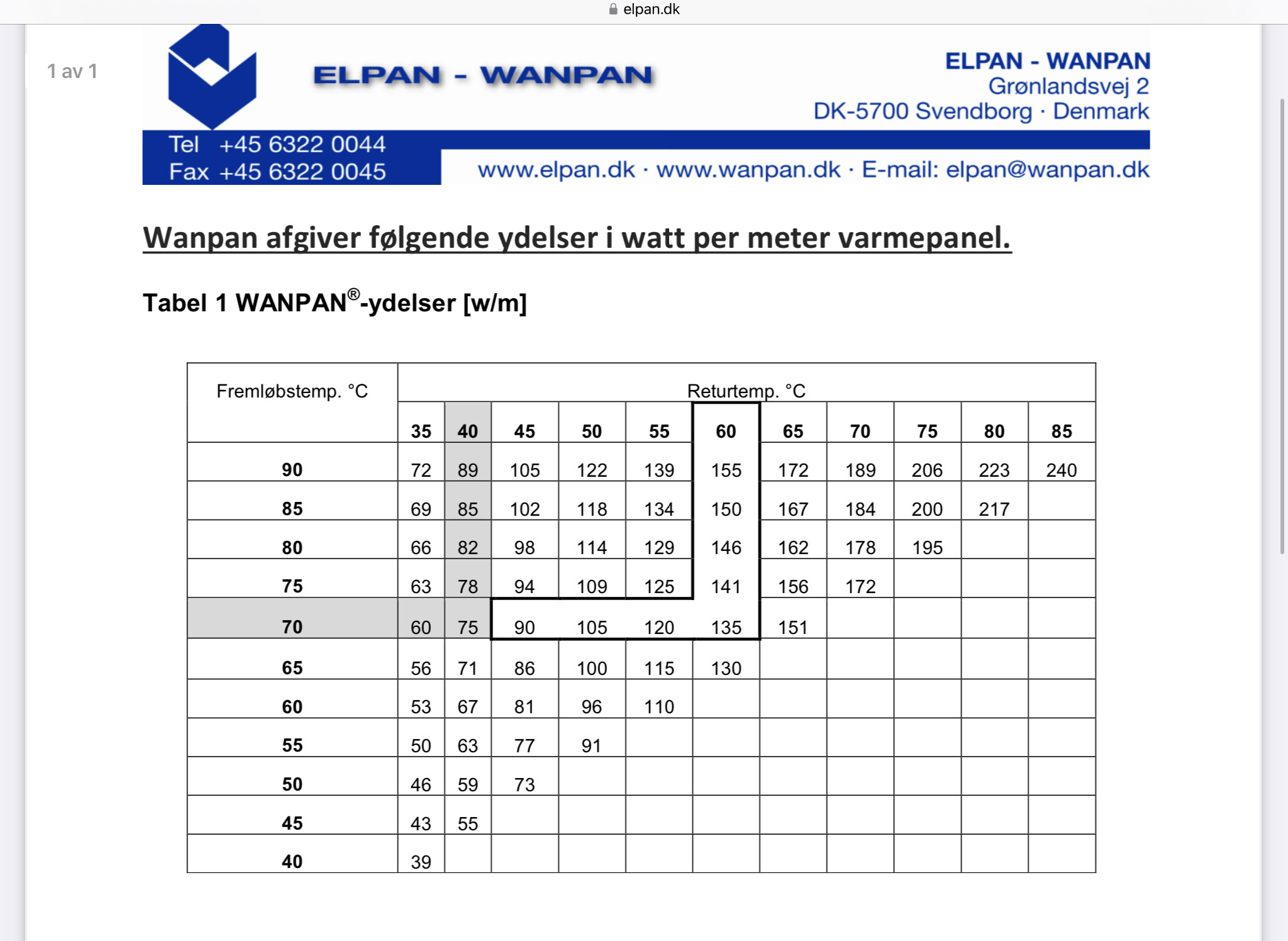

Hjälp mig! Byta ut LLVP & Direktverkande-el mot LVVP med radiatorer
Vad menar du med lägre temperatur. Lägre temperatur i rummet?N NOP skrev:
Det tycks vara ett högtemperaturs system som inte passar bra ihop med LVVP.
Hur spar ”golvlistpanerlarna” 25% energi och i förhållanden till vad?
Det är säkert ett jättebra system för att värme upp ett danskt sommarhus med gas, olja eller fjärrvärme. 😉
Vill man bara gömma rör finns det enklare system
