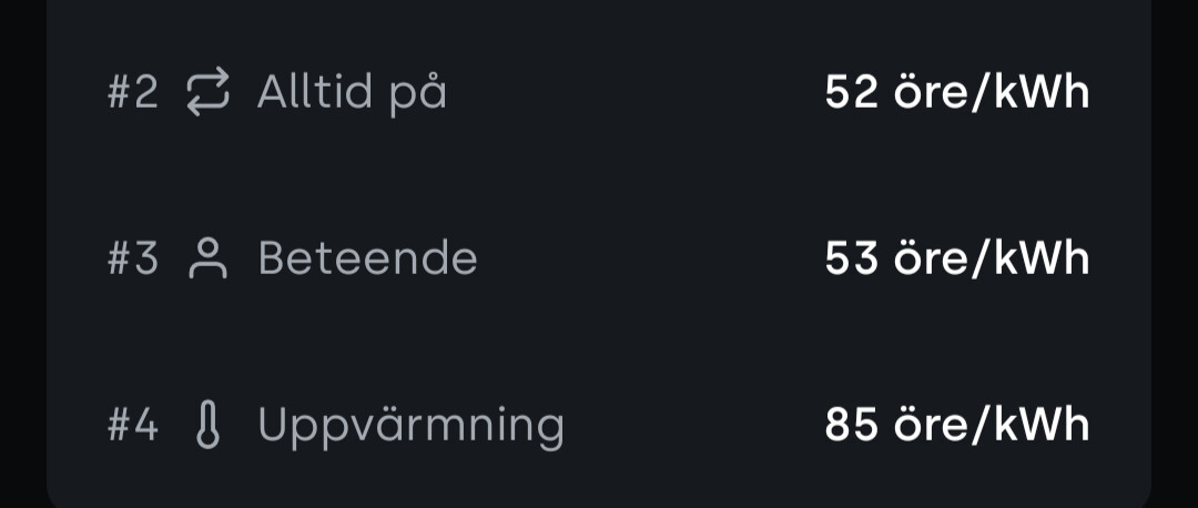

Är det vara ekonomi som prioriteras så har du ju guldförutsättningar för att tjäna på timpris med en stor vattentank och 2st LLVP som snabbt kan återställa innetemp.Jonathanr skrev:
Återställa inne från 18 till 21 grader mellan kl 12-16 vintertid (dygnets högsta utetemp ger bra COP). Dom kan gå på sparlåga kl 7-12 när man är på jobbet/skola och låte huset kylas ner 21-18 grader.
Jag förbrukar 14000kWh på 205kvm i Göteborg träshus från -79. 5pers med en LLVP, el radiatorer och elektrisk 270L VVB.
Helår 2024 i SE3 (inkl moms). Varmvatten faller under beteende för oss.
