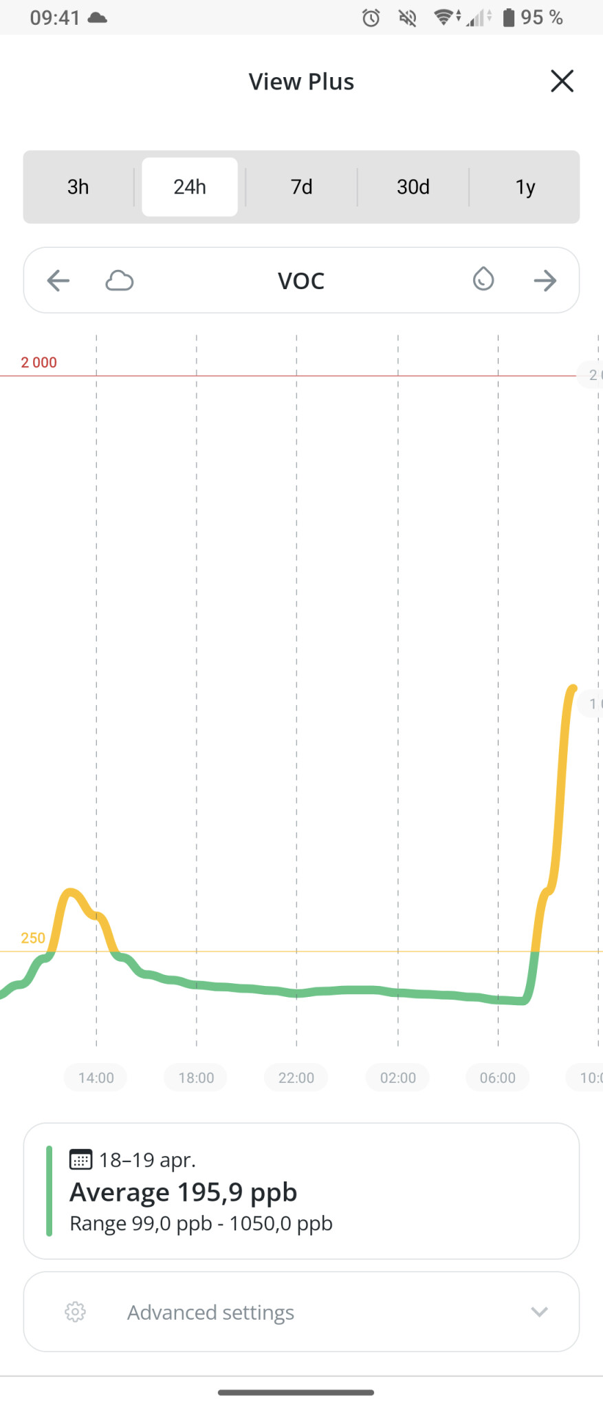

Så här ser mitt ut. Även här var spiken 05.20, då alla sov. Oklart vad som hände då. Den lägre peaken runt 17.00 kanske var nån som gjorde något.
Co2 från samma period följer samma grundmönster...
Tittade en annan dag:
Där var högsta spiken på kvällen när grabben satt och spelade dator i rummet, och en mindre topp mitt i natten.

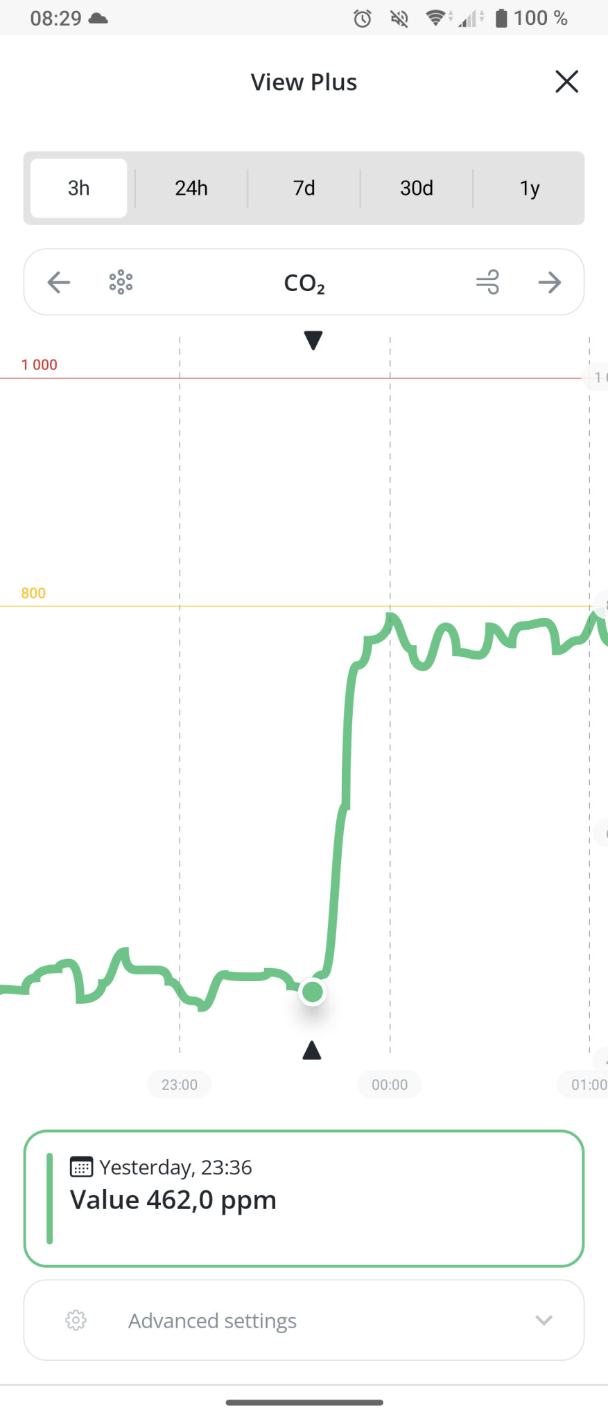

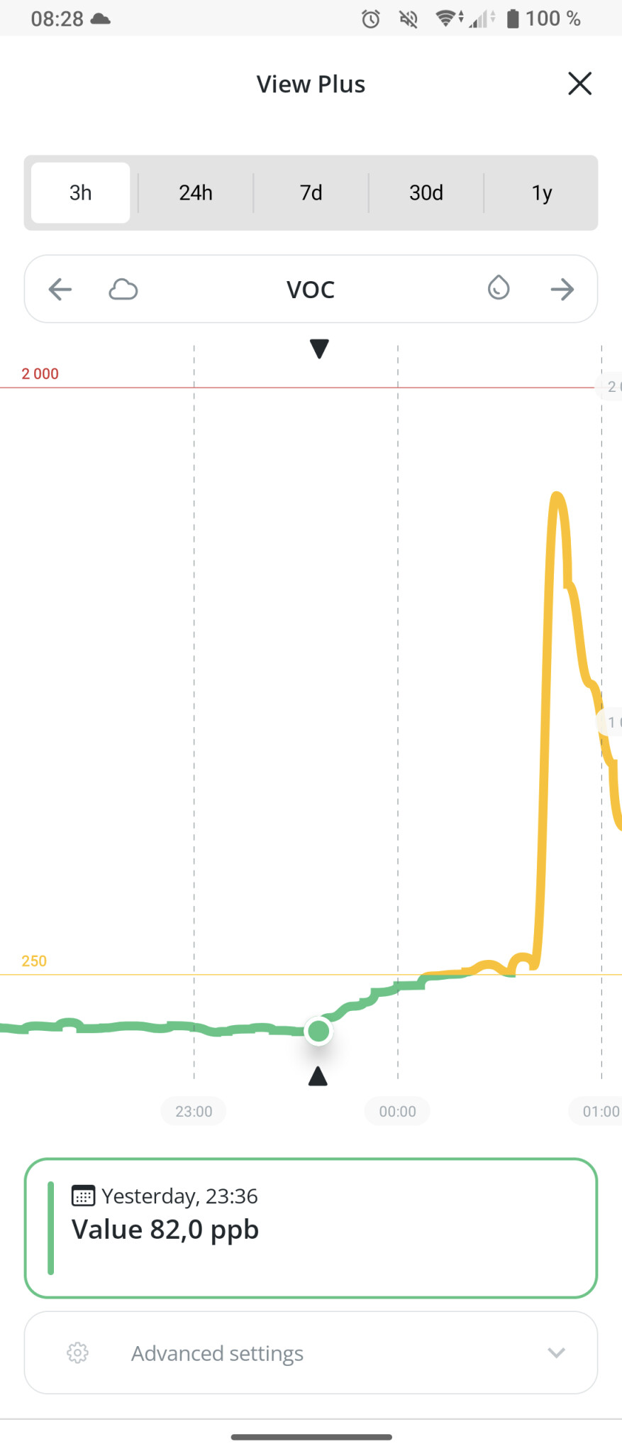

I natt gjorde vi ett litet experiment och sov i skilda sovrum.
Jag tog med mig mätaren och låg själv i ett av de andra sovrummen.

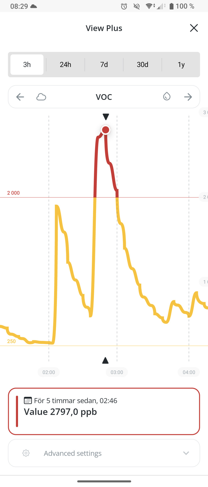

Runt halv 12 gick jag och lade mig, syns i att VOC sakta smyger upp lite grann;
Sen blev kurvan jojo;

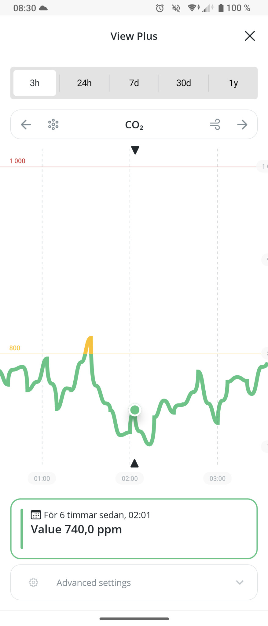

Luftonbytet måste ju vara ok, även om jag inte justerat in aggregatet, co2 ligger ju ok hela tiden;
Jag fattar ingenting... 🙄😄

Gasig i magen? 😅Dan_Johansson skrev:

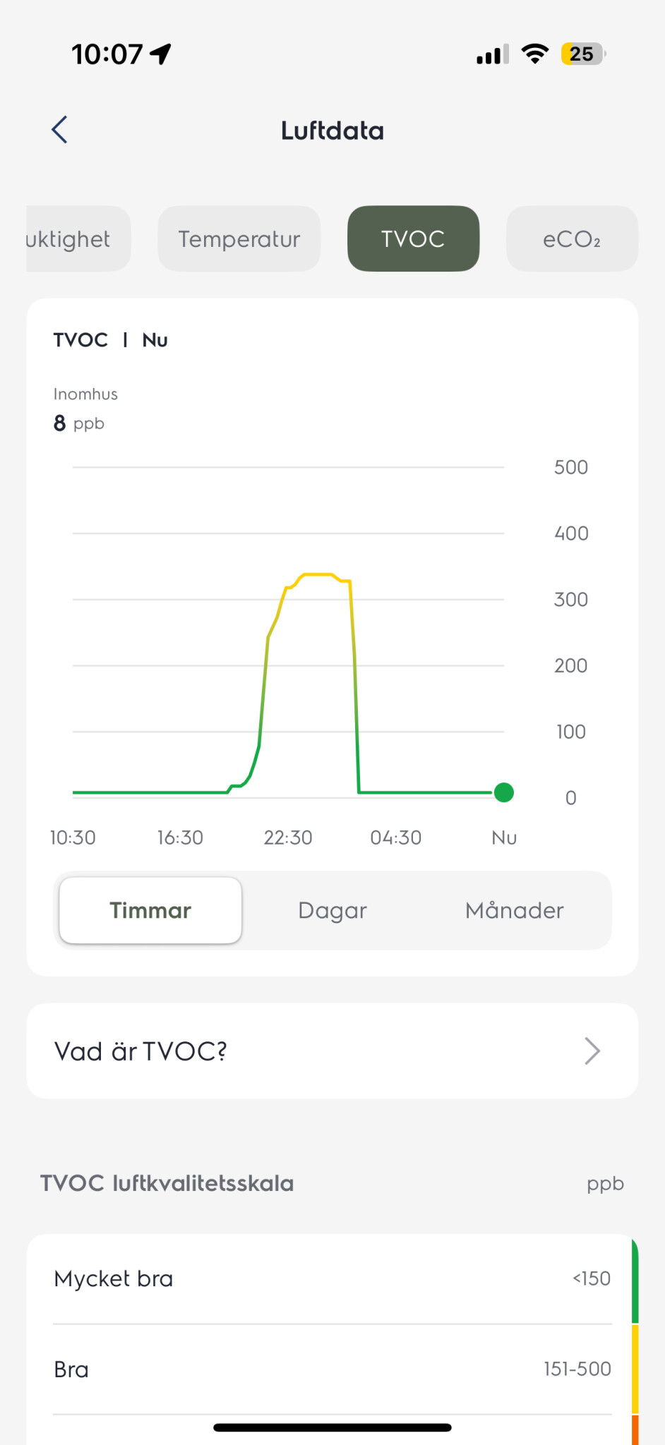

Fis teorin stämmer inte hos oss dock
Ingen som sovit i rummet, eller ens varit hemma.
Självdrag i huset ursprungligen men mekanisk fläkt sitter numera på skorstenen.
Dvs nivåerna ökar trots att ingen är hemma, så hos oss vete tusan vad det är.
Byggnadsmaterial borde vara mer kontinuerligt.
Fläktennhar samma fart hela tiden.
Ingen har varit hemma under hela dagen.
Temperaturen -solen har inte påverkat heller,
Utan stabil hela dagen utan direkt sol

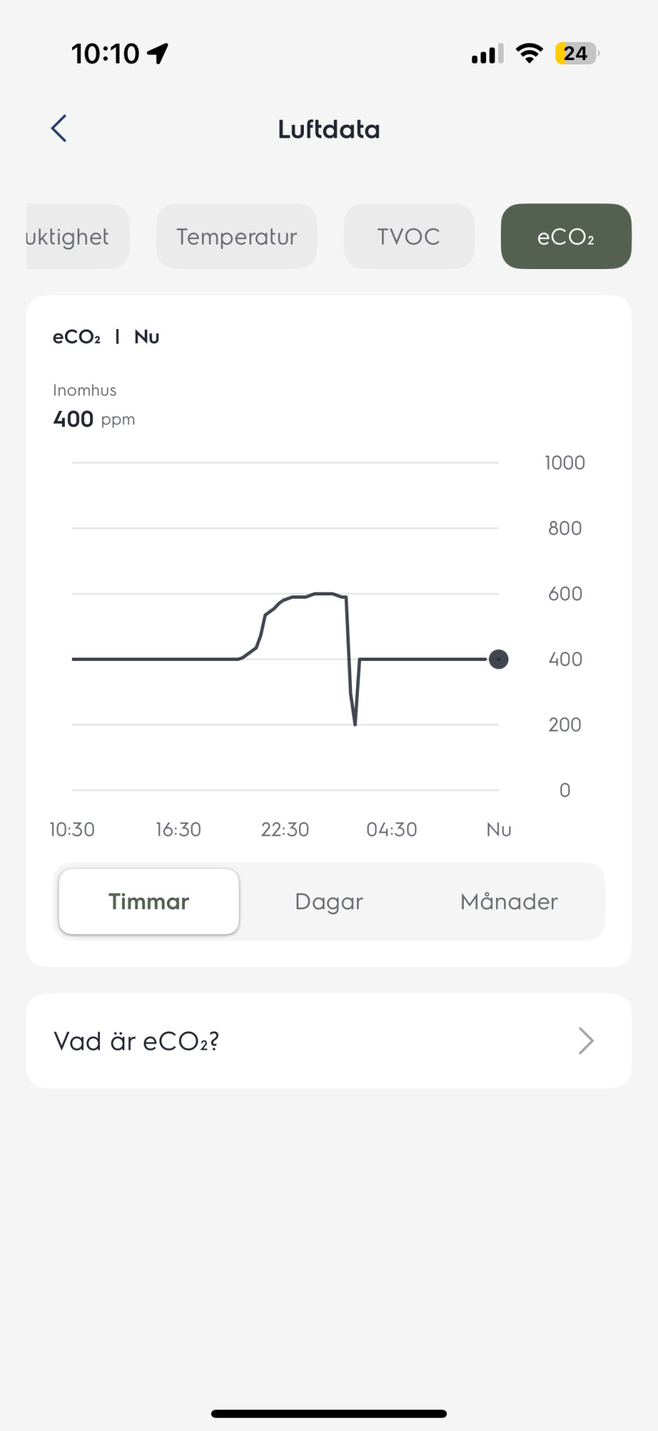

Eco2 följer samma mönster, men den använder samma sensor

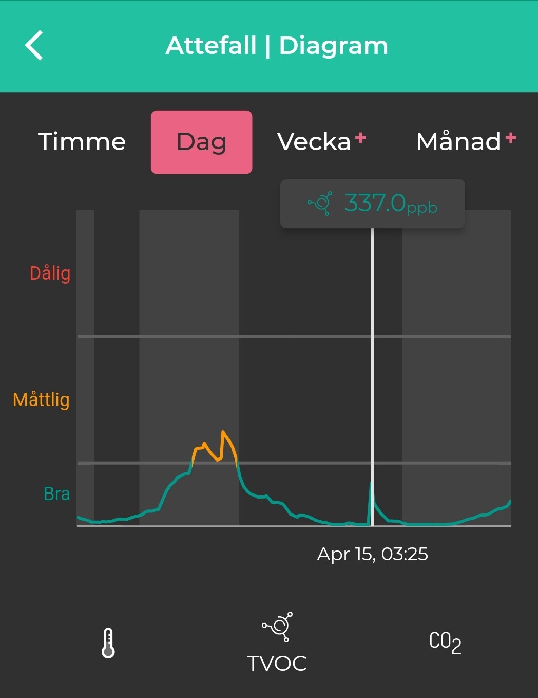

Såhär såg det ut i natt, när mätaren bodde i grabbens rum, som stinker av parfym, men där ingen sov just i natt;
Uppenbarligen är det människor som skapar "VOC" här, ställde tillbaka mätaren i vårt sovrum där frugan ligger, vilket syns direkt...
