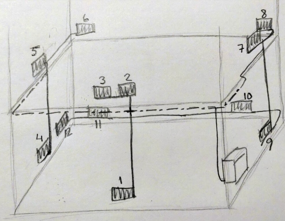

Skiss över värmesystem med två slingor och radiatorer nummer 1-12 i husplan. Slingor i tak- och golvnivå från Ecodan Hydrobox.
Hej på er, nu har jag letat och läst massor, men inser att jag behöver hjälp med dimensioneringen av rören.
Vi har elradiatorer och ska sätta in vattenburet, med luft/vattenpump. Vi utgår med innerdelen från WC markplan, rör ut till hall, upp i taknivå, vidare ner och upp till de olika radiatorer nr. 1-6. Av praktiska själ måste vi ha frammatningen till dessa i takhöjd på nedre våningen. Den andra slingan går till rad. nr. 7-12, denna slinga måste gå i takhöjd första biten, sedan går den i golvnivå. Hoppas ni fattar min beskrivning :-)
Mitsubishi Ecodan Split Hydrobox med värmeeffekt 3.2-12.4 kW
Första slingan (1-6) är frammatningen ca 10-11 meter.
Radiator nr:
1 och 4 är på 1011 W
2, 3 och 6 är på 843 W
5 är på 1349 W
Totalt 5900 W
Andra slingan (7-12) är frammatningen ca 25 meter.
Radiator nr:
7 är på 1349 W
8 är på 843 W
9, 10, 11 och 12 är på 1011 W
Totalt 6236 W
