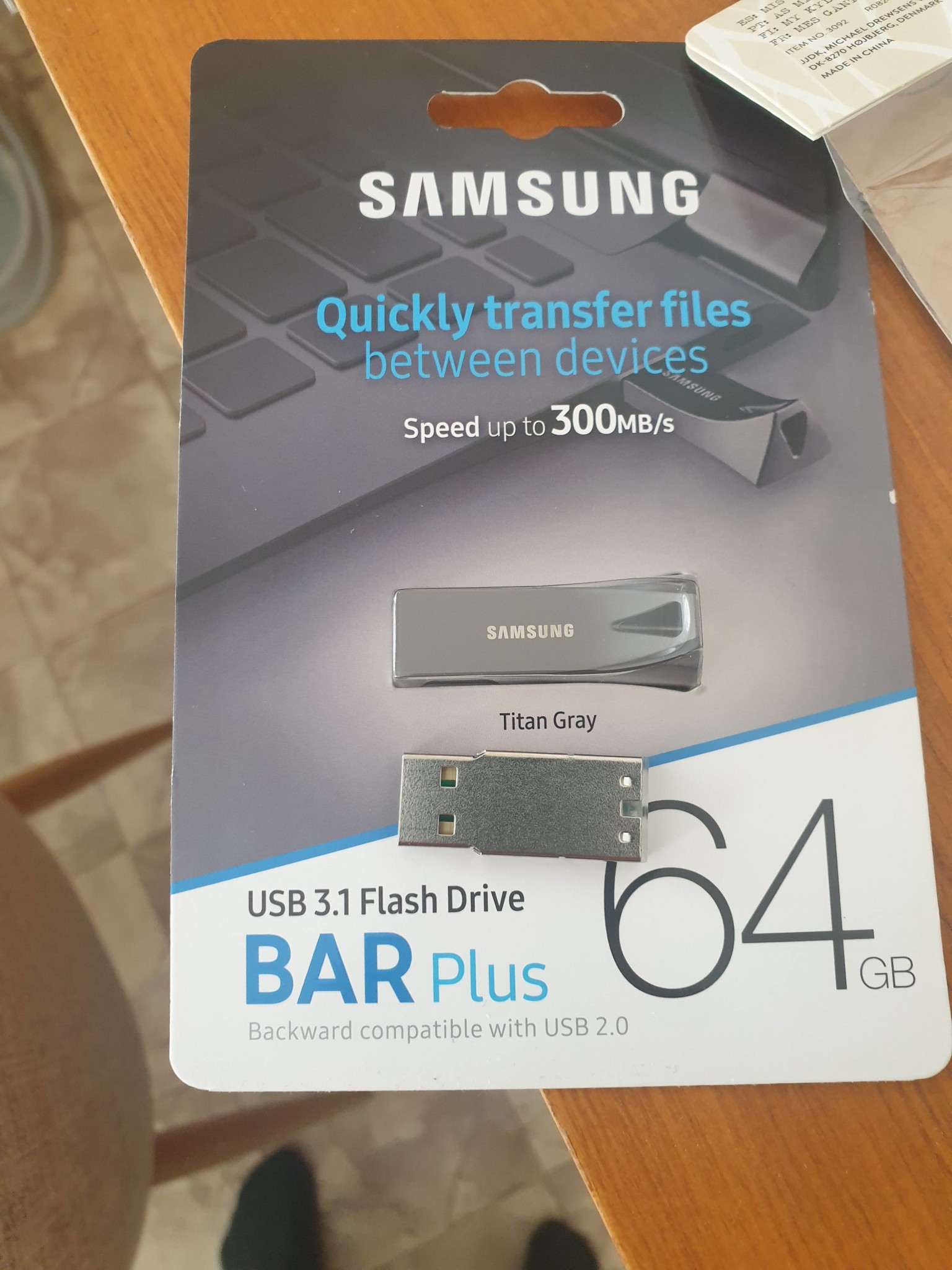

Provar med det här usbt
Samsung 64GB USB 3.1 Flash Drive förpackning på bord med hastighet 300MB/s, bakåtkompatibel USB 2.0, titan grå.

nino nino skrev:
Nej känns ju onödigt att köpa en ny om det inte behövs
Funkar säkert med i princip vad som helst så länge du formaterar det rätt.
Men är du säker på att det är något "hårt" fel på det gamla?
I mitt fall var det som sagt något mjukt fel som gick att rätta till och sedan dess har det snurrat vidare många år.

Nej har inte kollat upp det.
Men hade ärenden till Borlänge så passade på att köpa då det inte finns hemma i byn, eller det finns så klart usbminnen men det här måste ju vara litet så jag chansade inte.
Funkar det gamla så är det väl så och jag är 169:- fattigare :D
Får jag igång på det här så blir det ju en ny installation då jag inte har någon fil att återinstallera från.
Kan jag ta hem en ny controller och lägga den på nya datorn och lägga till ap, måste dom ändras/återställas först eller är det bara att köra på?
Du kan, mig veterligen, inte bara plugga i ett tomt USB-minne och återställa den därifrån.
Utan USB-minnet måste innehålla en grundläggande firmware-image. Men det har du kanske koll på?
Controllern har inget med Edgeroutern att göra, Edgeroutern konfigureras via sitt eget webbgränssnitt. När du väl får igång det trådade nätverket kommer accesspunkterna att fungera som vanligt med befintlig controller.
