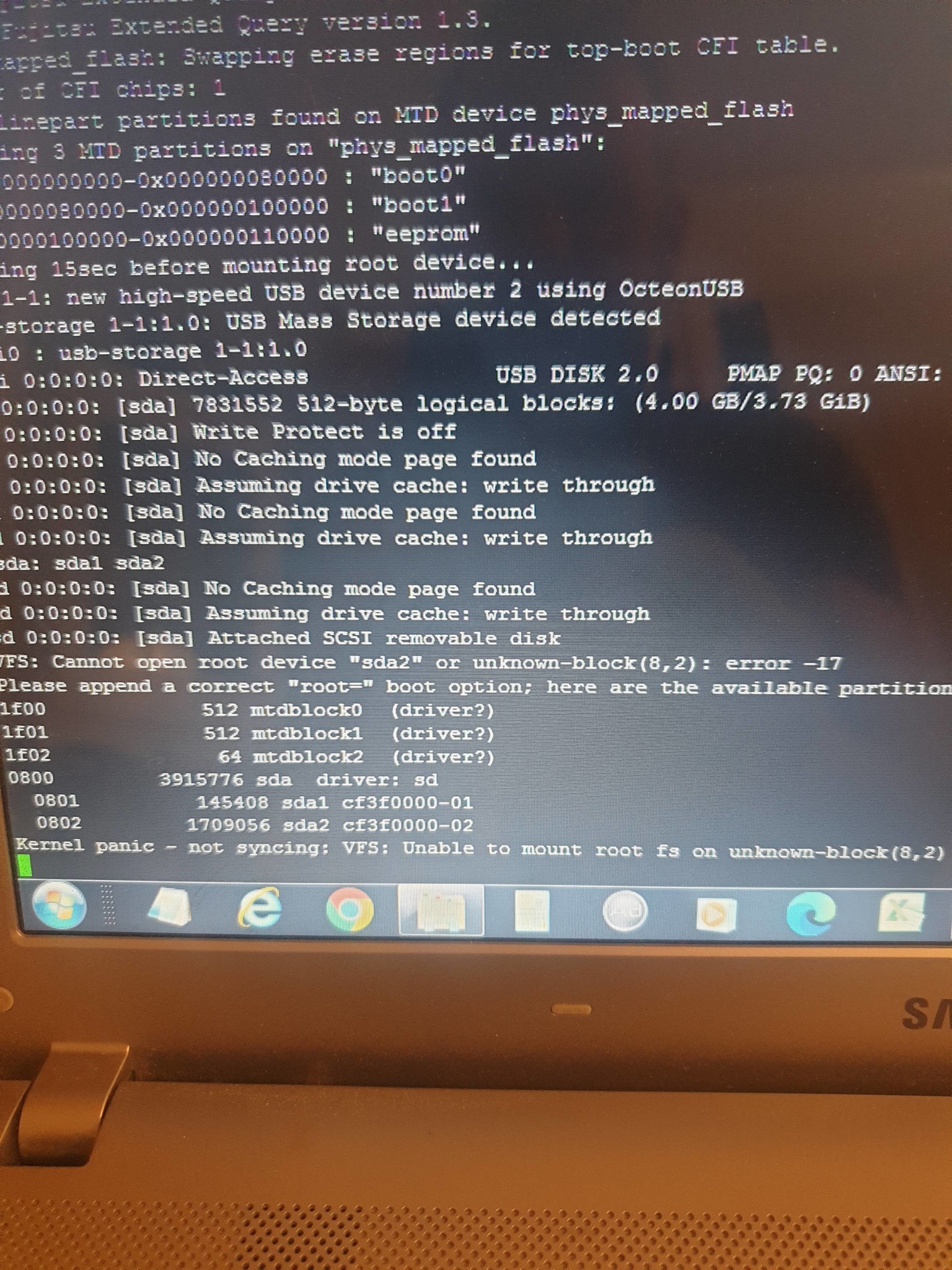

Provade med show configuration men det kommer bara ett felmeddelande

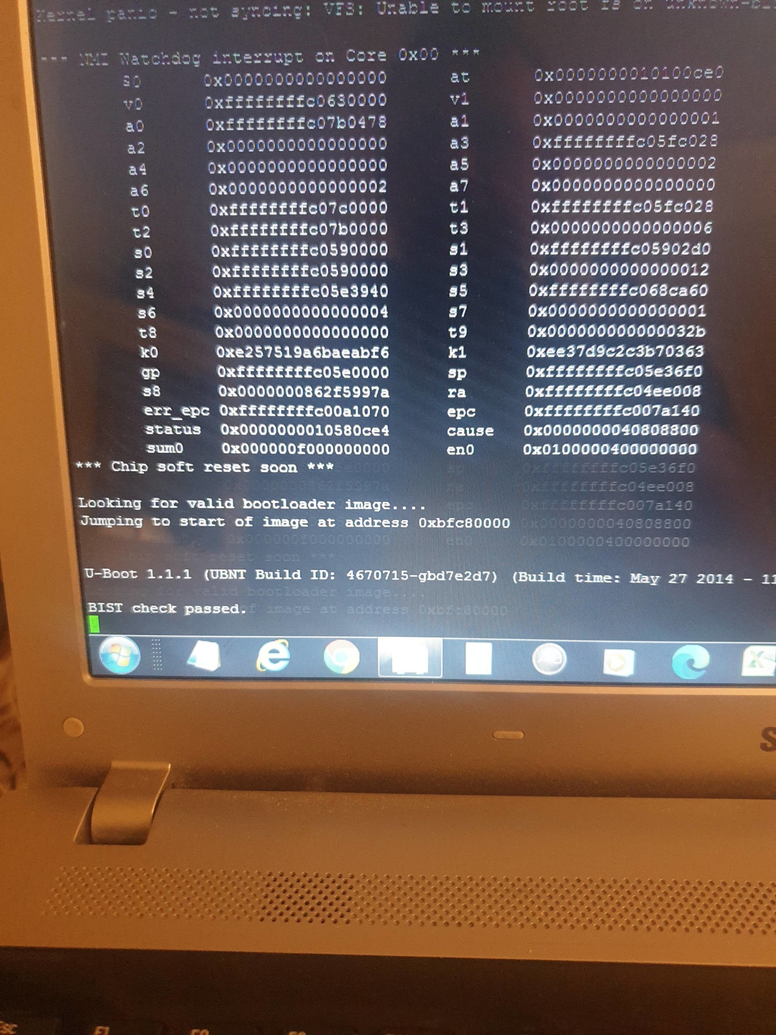

Reset då provar den att starta om och slutar med den här bilden
En datorskärm visar felmeddelandet "Kernel panic - not syncing: VFS: Unable to mount root fs".
Kernel panic längst ner
Sen börjar den om

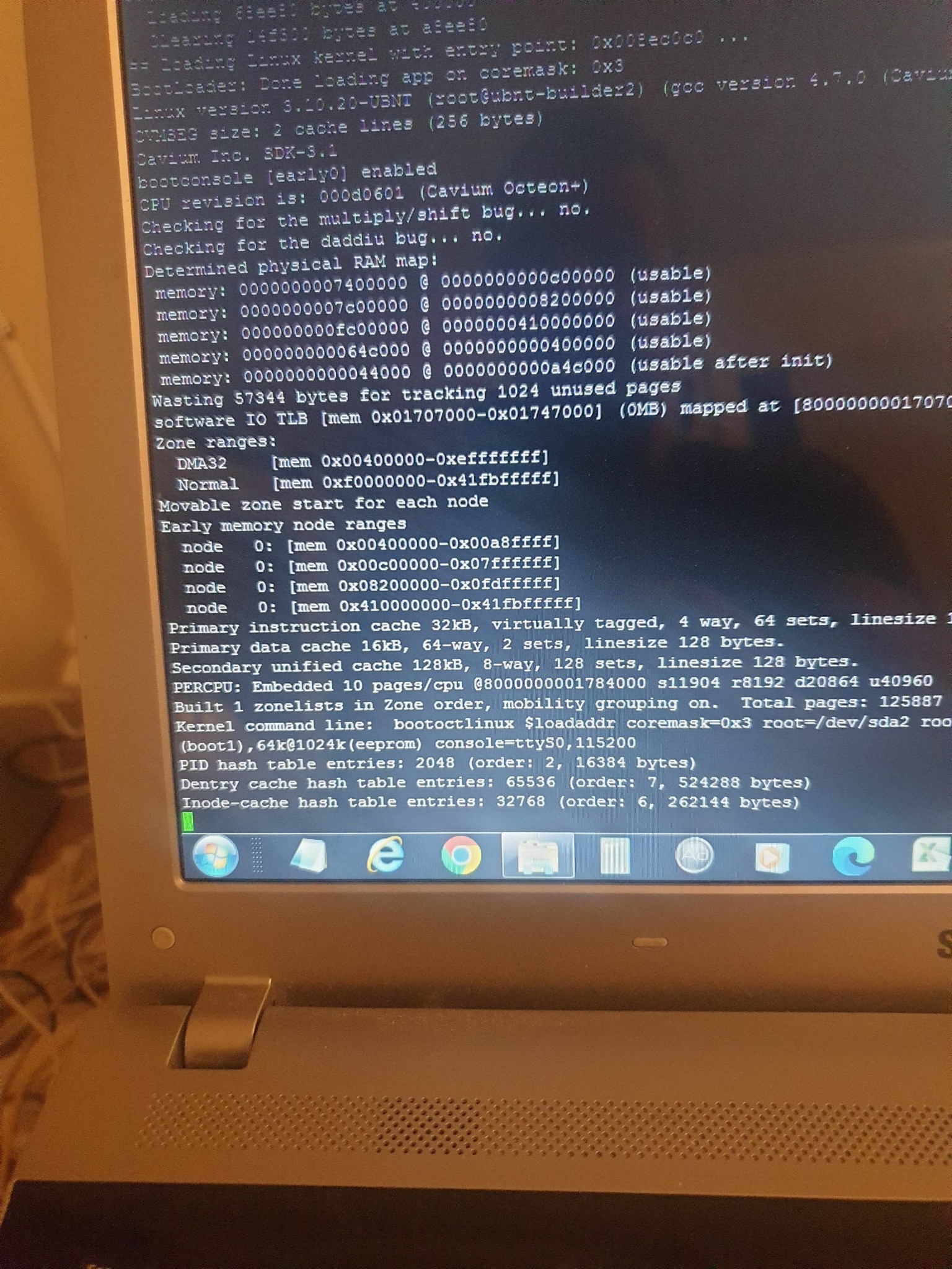

Bärbar dator visar bootmeddelanden och hexadecimal kod på skärm med startmeny nederst.
En datorskärm visar en textbaserad boot-process, troligtvis för ett Linux-system, med en reflektion av en person.
Måste ju vara i nån bios / bootloader / eller nåt liknande?
Den står lika än, stannar som på första bilden i inlägget ovan och provar sedan att starta om igen.
Ska jag tro att det är usb minnet som gjort sitt och prova med ett nytt?

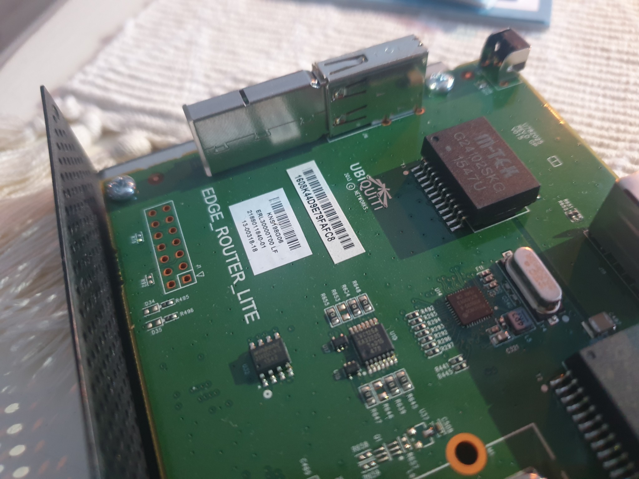

Så ser den ut invändigt
Närbild på kretskort för en EdgeRouter Lite från Ubiquiti Networks med Ethernet-portar, kretsar och komponenter.

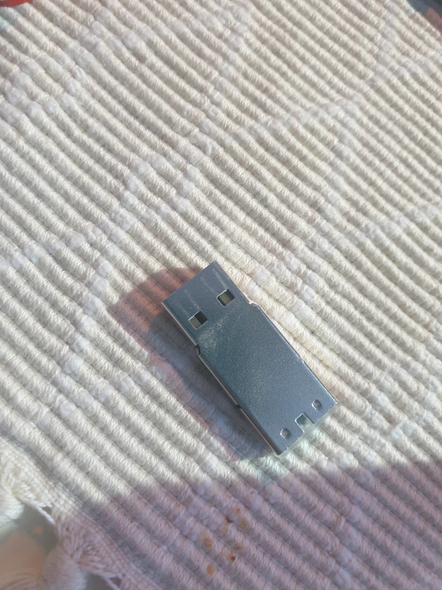

Usbminnet
USB-minne på textil med ribbat mönster, ljusinsläpp i övre högra hörnet.
Ska se om jag hittar ett som passar, är ju inte bra med plats direkt... och helst ska det vara usb 2.0 då 3.0 verkar vara lite långsamma eller vad det stod
