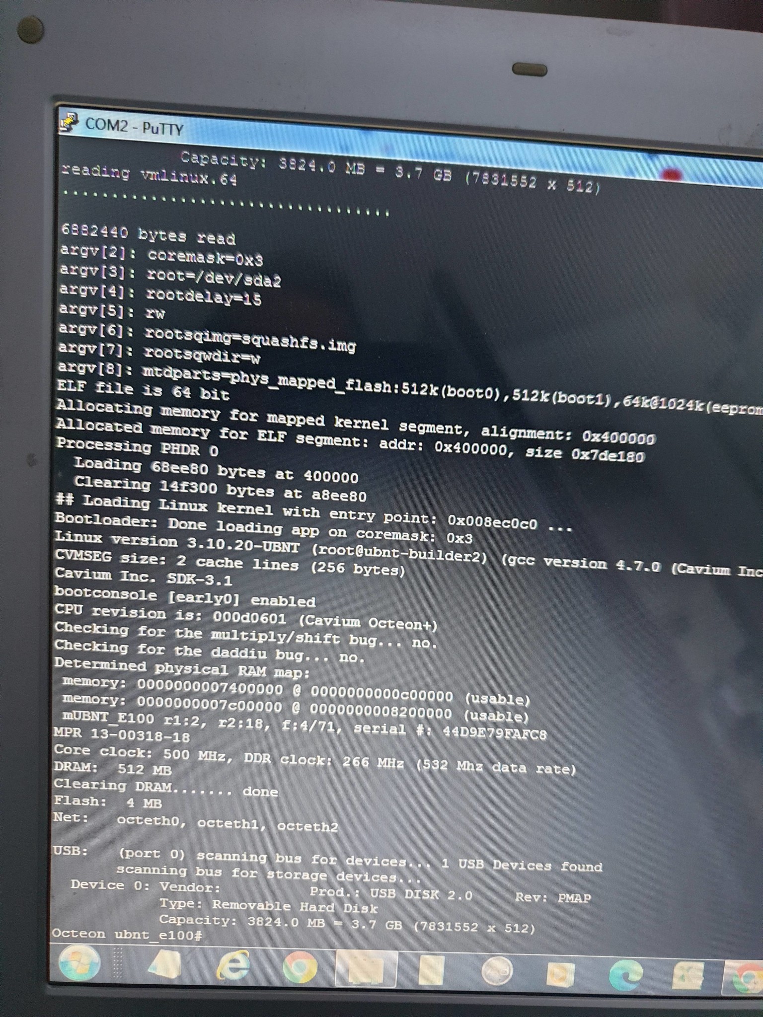

Misstänker att det är usbstickan som sagt upp sig... Ska se om jag kan låna en console kabel och koppla upp mig så
Verkar inte går att fakbriksåterställa heller
Kom in i routern via console
Verkade som om den startade om sig flera gånger, för det verkade som om samma saker kom upp flera gånger
Här verkar allt ha lugnat sig och inga mer omstarter eller vad ett var
Help vid prompten ger det här
Kom aldrig upp någon inloggning
Vet inte riktigt vad jag ska göra nu

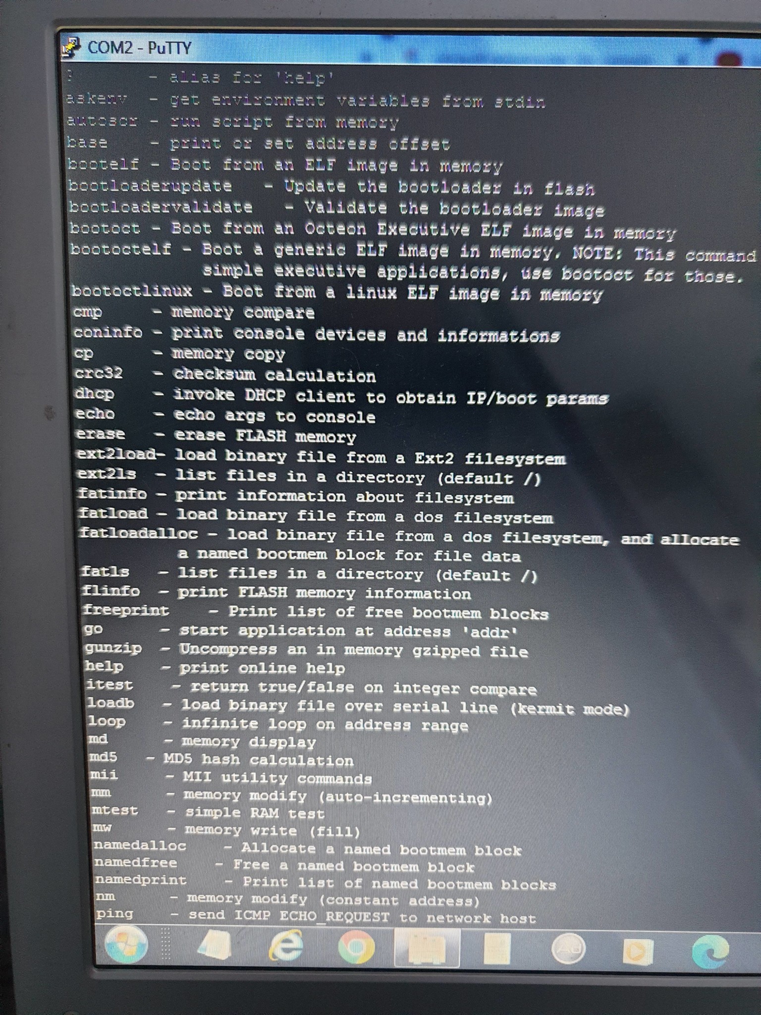

Du borde ha fått en inloggningsprompt.
Men om du nu är inne så kan du skriva "?" för att se kommandon och du kan skriva "show configuration" för att visa nuvarande konfig.
.......men, att göra detta via console/CLI är överkurs och ärligt talat inte enkelt.
Om du kör show configuration så borde vi kunna se vilka nät du har konfigurerat och då borde du kunna hitta rätt IP-adress att logga in mot. Det låter konstigt att det inte går att logga in via webläsare, jag tror att du knappar in fel IP.

Help och ? Är väl samma kommando? Se bild 2

Nej jag kan inte komma åt routern på något vis, varken via WiFi eller trådat direkt till routern, är dock lite osäker på om jag har rätt ip men vet inte heller hur jag ska verifiera det.
Jag får ingen ip vid trådat
Antennerna är trådade via poeinjektorer, men att 2st ska gå sönder samtidigt verkar konstigt?
Kommer år routern nu via console port, se bilder något inlägg högre upp.
Verkar inte vara helt ovanligt, men inte heller vanligt, att usb stickan i routern ger upp.
Men då borde jag väl inte kunna komma in via console

Om dina AP's heter så är det rimligt att routern heter 172.16.1.1, ja. Men om den nu inte svarar där så behöver du ta fram vad det verkligen är med "show configuration".nino skrev:
Ja visst borde jag ju fått logga in , märkligt det här
Ja det är väl inte helt omöjligt att jag gör det, så jäkla längesen jag ställde iordning routern och jag följde nån guide med ip nr på 172.16 någonting.
Men mina ap har 172.16.1.11 och 102, enl controllern, så routern bör väl ha 172.16.1.1 kan man tycka
Men nåt måste ju bara knas eftersom ap inte hittar
