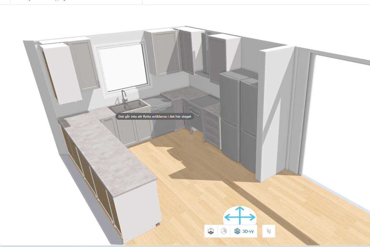

Skulle behöva lite input på bänkbelysningar under överskåpen.
Jag kan fortfarande välja vart och om det ska vara rörutstick eller apparat dosor i väggarna för elen.
Kom gärna med förslag på vad jag ska välja för armaturer och placering.

Man fäller ofta in Led-lister eller -spottar i en täckskiva som sätts på undersidan av överskåpen. Är det något sånt du vill ha?
De brukar kopplas in via ett drivdon som man har i/på överskåpen.
Vill du själv fixa belysningen eller ska du ta in en elektriker för det?
I det första fallet är det väl enklast. säkrast och mest lagligt om en elektriker sätter upp uttag i/över överskåpen och du sen kopplar in drivdonet med en vanligt sladd med stickkontakt. Om du tar in en elektriker så kan du ju låta den personen göra som vanligt.
Över diskhon behöver du nog antingen en stark spott i taket eller en hängande taklampa för att se bra nere i diskhon.

Jag hur saker och ting kopplas har jag koll på men inte lika bra koll på vad det finns för alternativ av armaturer och vad man ska satsa på, så man inte får något skräp som låter illa och går sönder titt som tätt.
Elektriker o laglighet kan vi lämna utanför diskussionen, jag kan reglerna om det.
Bättre om vi börjar med val av armaturer så jag vet om jag ska släppa ut rör ur väggen eller ha apparatdosor.

Vi har köpt ledtejp, profiler och drivdon från Xcen till vitrinskåp och badrum. De säljer även till affärer, restauranger etc. så kvaliteten kan du nog lita på. I badrummet är det ena drivdonet ansluten med sladd till ett vägguttag och det andra från ett rörutlopp. Xcen har drivdon som kan styras med olika smarta system t.ex. Zigbee, Plejd, men det olika drivdon beroende på system så man måste bestämma det först.
Tanken är att det blir 3 st hörnboxar med 3 uttag i varje. Tanken är ha separat el till belysningen kanske ska helt enkelt sätta en apparatdosa i överskåpen för belysningen då kan jag väl välja vilken som helst armatur och styrning.Pjosk75 skrev:
