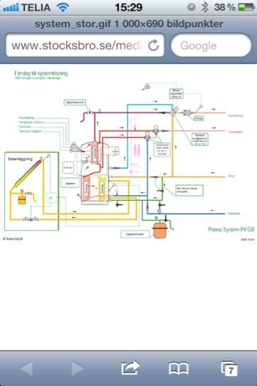

Hjälp med uppstart av ny vedanläggnig. (Atmos)
Idag har jag eldat från klockan 10 tills klocka 17, och inte ens nu är tankarna laddade! Laddomaten har temperatur på den övre termometern ca 90g och den som går till pannbotten har ca 66g vilket verkar vara enligt beskrivningen. Men temp mätaren som sitter i botten på laddomaten mot tankbotten har ca 30g....Börjar ledsna på detta nu. Hade dän den termiska ventilen ur laddomaten och la den i en kastrull med en termometer i och den öppnar vid ca 82g så den verkar fungera. Har talat med min rörmokare om expansionskärlet och han tror inte att det är för litet för anläggningen. Men varför tar det sån tid att ladda tankarna? Pannan kan väl inte vara för klen?! den är på 30kW och 1500L ackumulator borde väl inte vara några konstigheter?
Pannan ligger på ca 85g.
Upptäkte igår att själva shunt ratten var ställd i fel läge! Dvs att när jag öppnade den fullt så flödade både hetvatten och returvattnet fritt. Inte undra på att det det blir kaos tänkte jag. Så jag justerade den så att jag stängde hetvattnet när jag vred igen shunten. Öppnade lite och fick en fin blandning med returvattnet ut på radiatorkretsen. Och tankarna laddade sig fint de med! Problemet löst!? Tänkte senare idag att, det är väl radiatorkretsen som man ska stänga när man vrider igen shunten?. Så hem och ändra. Men nej...nu laddas inte tankarna igen...har nu ändrat tillbaks som det satt igårkväll...får se hur det fungerar nu. En aningen dum fråga kanske. Men jag har nu vridit o vänt på allt så att jag har blivit snurrig! Men åt vilket håll ska cirkulationspumpen till radiatorkretsen sitta? Den ska väl pumpa så att den pumparut hetvatten på radiatorkretsen? eller?

Förra året hade jag problem med att det tog lång tid att få varmt i huset. Trodde då att problemet låg i att det fanns luft i systemet. Insåg i höstas,nu i år, att cirk.pumpen ut på radiatorkrets satt åt fel håll. dvs pumpade in i tankarna istället för ut! Men hursomhelst så laddades tankarna då. Ska testa att byta den termiska ventilen i laddomaten idag och se om det blir någon skillnad.

har du möjligtvis manualen till denna panna?B Belissimo skrev:Lägger upp lite bilder på pannan.
Det är en atmos DC30 med tryckande fläkt från 98 om jag förstått det rätt.
