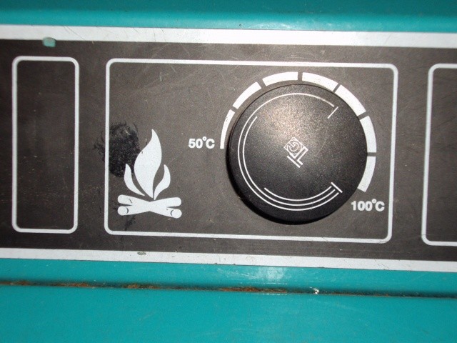

Om det är vredet på pannan det gäller så är klockan elva inte så nära skalan ut på min panna iafl...det vredet är graderat 50g i början och sedan 100g i slutet. Men vart placerar jag själva rökgastermostaten då? den som är graderad 0-300g...och när vart hur ska fläkten gå?

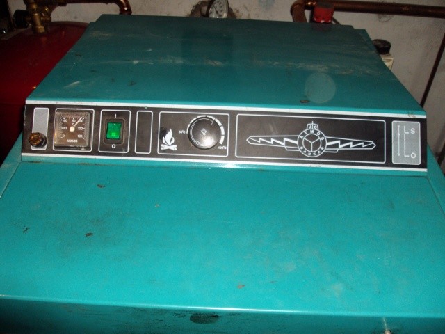

Lägger upp lite bilder på pannan.
Det är en atmos DC30 med tryckande fläkt från 98 om jag förstått det rätt.
´Bild 1: panelen

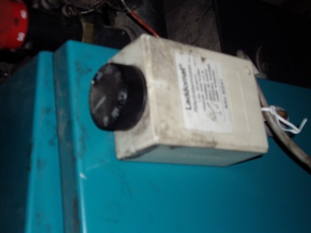

Bild 2: Termostatvredet på pannan

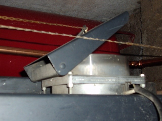

Bild 4: Dragluckan (honywell) som är såhär mycket öppen när panntemperaturen ligger på ca 80g

Om det funkar som en atmos brukar så är termostaten på pannan en drift termostat som ska stanna fläkten om pannan närmar sig kokning. Rökgastermostaten ska starta fläkt och laddpump genom att du vrider ner vredet mot noll tills pannan startar. När pannan brinner och är uppvärmd vrids den upp till tex 120 grader vilket gör att pump och fläkt stannar när pannan brunnit ut och röken är under 120 grader. Vart du ställer termostaterna är lite individuellt och kan skilja mellan olika anläggningar så prova dig fram.Din rökgastermost ser ut att vara en tillbehörs termostat som troligen inte monterats av atmos så funktionen kan vara annorlunda på din pannan.
Jag ställer röktermostaten att bryta vid ca 100grader då är pannvattnet oftast runt 80 grader. Mina termostater saknar gradering. Det tog några eldningar innan jag fick rutin på vart rök termostaten skulle ställas och att drift termostaten bryter när pannvattnet är ca97-99 grader.
okej....grejjen är den att om jag startar fläkten så att den går hela tiden under eldning så sticker rökgaserna iväg till 300 grader. Kan det betyda att det är för bra drag i skorsstenen? Jag fick nämligen en dragbegränsare med på köpet.
Montera in dragbegränsaren, brukar stå på den hur man justerar in motvikten.
Sen bör du ställa in dragbegränsaren så att den är stängd ungefär när pannan är uppe i 80-85 grader, det får du prova dig fram med.
Det verkar ju som du kör med fullt ös hela tiden
Fullt ös medvetslös! Skämt å sido...har provat ratta o vrida lite fram o tillbaks....men känns som att det är svårt att hitta nå bra läge när man inte vet vad man ska utgå ifrån...Är på väg ner för att elda lite nu...monterar dit dragbegränsaren på engång!

oops..... fel av mig. Jag menade att du skulle ställa in DRAGLUCKAN så att den stänger när panntempen är uppe i ca 80-85 grader.
Rökgastermostaten får du vänta med och vrida upp tills rökgastempen är uppe i över 150 grader, den är till för att stänga av fläkten när elden har brunnit ut och rökgastempen sjunker.
Här kan du läsa lite om dragbegränsare http://www.alternativ.nu/index.php?topic=62466.0

Jag tror du måste läsa på lite. Normalt går fläkten och pannan brinner med nominell effekt tills veden är slut eller tankarna är fullvarma. Om fläkten måste slå av och på under eldning är nåt fel, vanligtvis dålig avluftning av laddkretsen. På Atmos finns även en draglucka kopplat till en panntermostat, den måste justeras rätt. Blanda inte ihop det med en dragregulator som släpper in luft i skorstenen.
