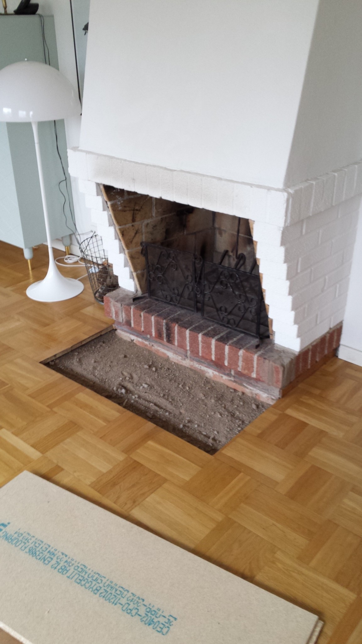

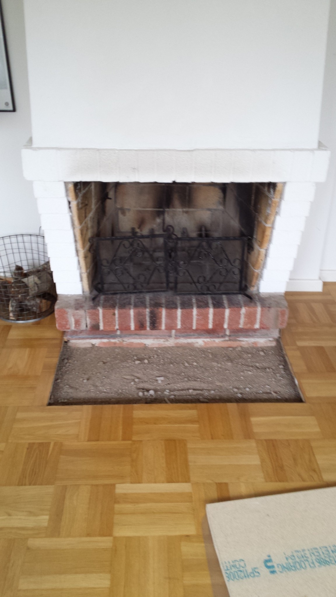

Jag har en öppen spis där man tidigare haft klinker framför som gnistskydd. Vi har nu valt att lägga en marmorskiva i stället som är 30 mm tjock. När vi flyttade in var klinkern redan borttagen av någon anledning så kvar fanns bara en tunn betongplatta som låg ca 10 mm under parkettgolvet. Den tog v i bort eftersom att marmorskivan är tjockare, och under den är det sand. Under sanden så är det betonggolv som är väldigt ojämnt.
Min fundering är nu hur och vad jag ska lägga i golvet innan jag lägger på marmorskivan. Funderade först på att regla upp golvet men vet inte hur det ska lösas så betonggolvet är så pass ojämnt och det finns inget att fästa reglar i. Känns inte heller som jag kan lägga marmorskivan direkt på sanden, eller?
Bifogar två bilder som visar hur det ser ut. Skivan är ca 100cmx50cm.
Jag hade flytspacklat sen lagt marmorn i fix (vit).
