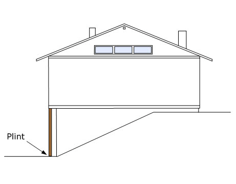

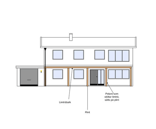

Jag skall göra ett taklyft på mitt hus som idag har ett platt papptak. (ren skit)
Huset har en liten annorlunda konstruktion som kräver att jag förstärker ytterväggen med en limträbalk som i sin tur hålls uppe av fem stycken pelare.
Se bilderna.
Den vågräta limträ balken kommer vara ca 12,5lpm och de lodräta kommer vara ca 2,5m höga. Jag har tänkt gjuta plintar. Nu till min fråga, hur gör jag plintarna?
Räcker det med "vanliga" plint av typen rör? Jag tänkte först gjuta plintarna och sedan med hjälp av domkraft "trycka" upp hela balken. Huset har sjunkit ca 2 cm i överhänget redan, o det blir ju inte bättre när det nya takstolarna med betongpannor kommer på!
Vad skall jag göra?
Tacksam för tips på själva plintarna samt hur allting skall komma på plats!
Du säger att huset har sjunkit. Varför inte "bredda" bottenplattan på huset för at motverka ytterligare sjunkning, samtidigt får du ett ypperligt upplag för pelarna.En tanke kanske?
