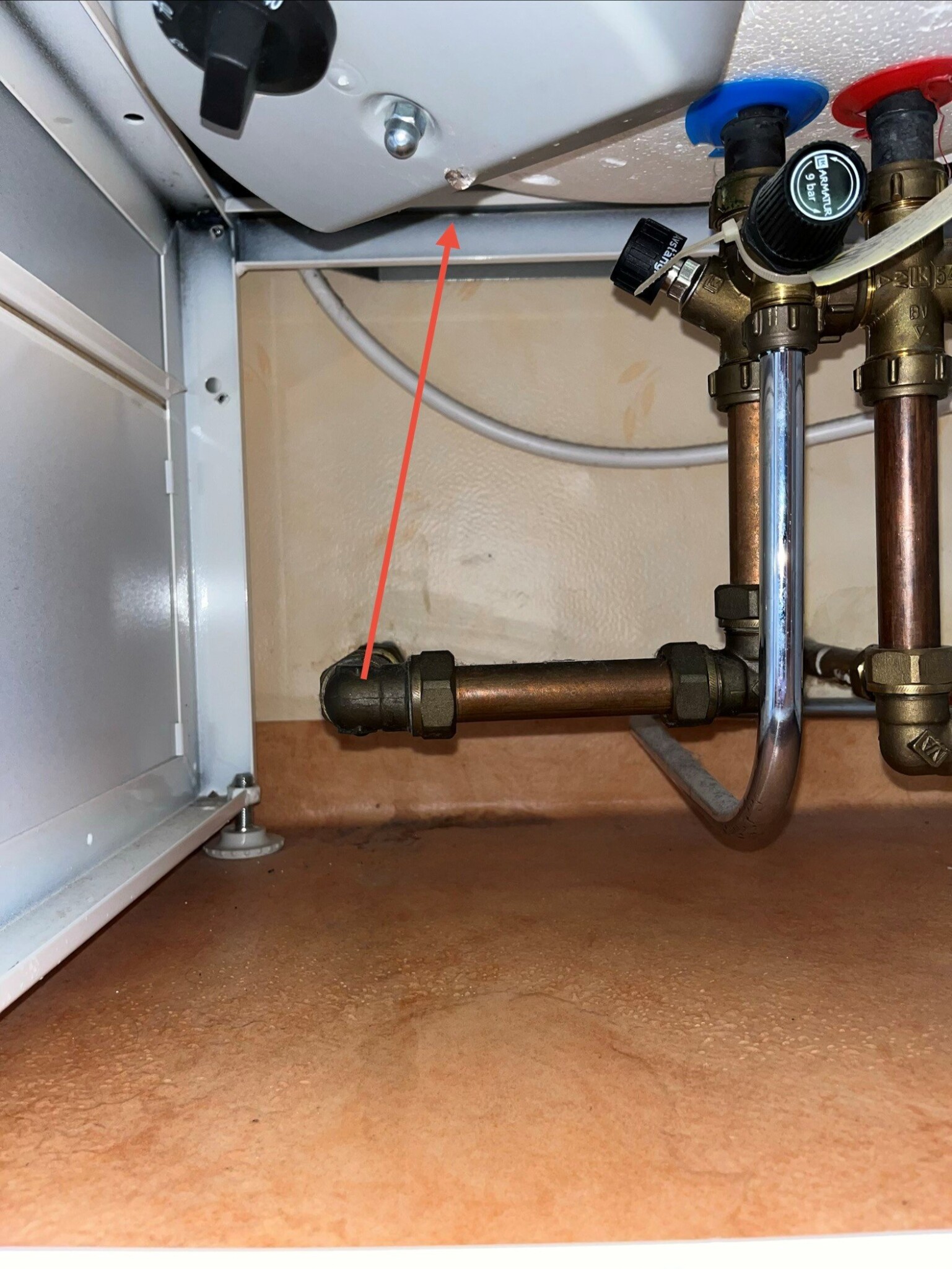

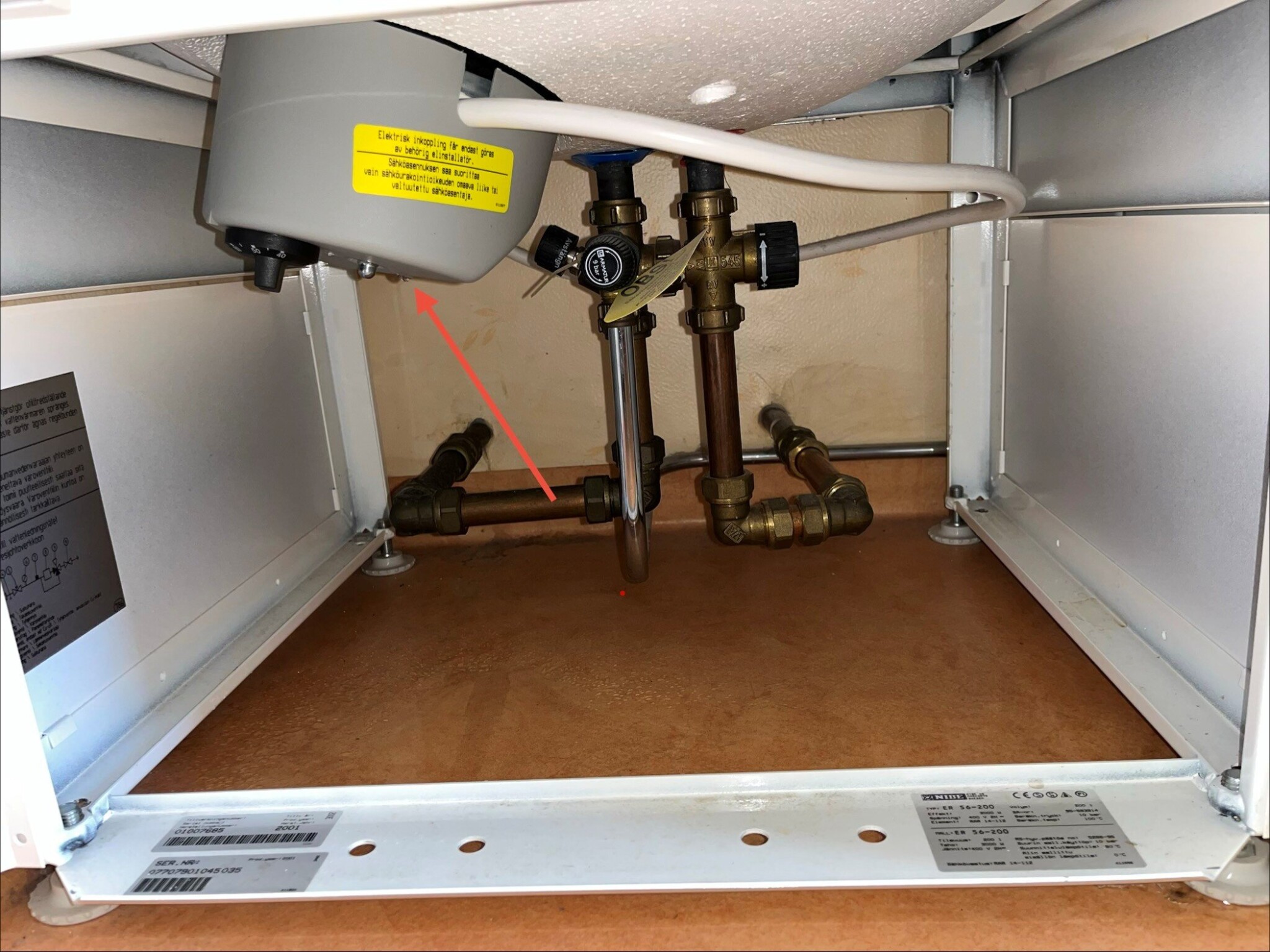

Har aldrig hänt förut så döm till min förvåning när jag går in i tvättstugan där varmvattenberedaren står och det är en "pöl" 30 x 30 cm på golvet. Det måste runnit ut inom loppet av några minuter då jag just dammsög där inne.
Det är under beredaren, bakom den grå plastkåpan (som f.ö hade ett dränerande hål i sig?) det verkar runnit ut ur. Har torkat av allt och kan inte se att det droppar längre. Testade spola varmvatten i kranen några minuter för att se om det började droppa igen men än så länge tort.
Är detta normalt eller håller den på att ge upp? Den är från 2001.

  • Varmvattenberedare under bänk med synliga rör och ventiler, pil pekar mot potential läcka bakom grå plastkåpa, viss fukt synlig på golvplattan.
  • Varmvattenberedare med rör och kopplingar, en röd pil pekar mot ett dräneringshål på plastkåpa där vatten verkar ha läckt ut.
  • Närbild av undersidan av en varmvattenberedare med synliga ventiler och kopplingar, markerad med en röd pil.

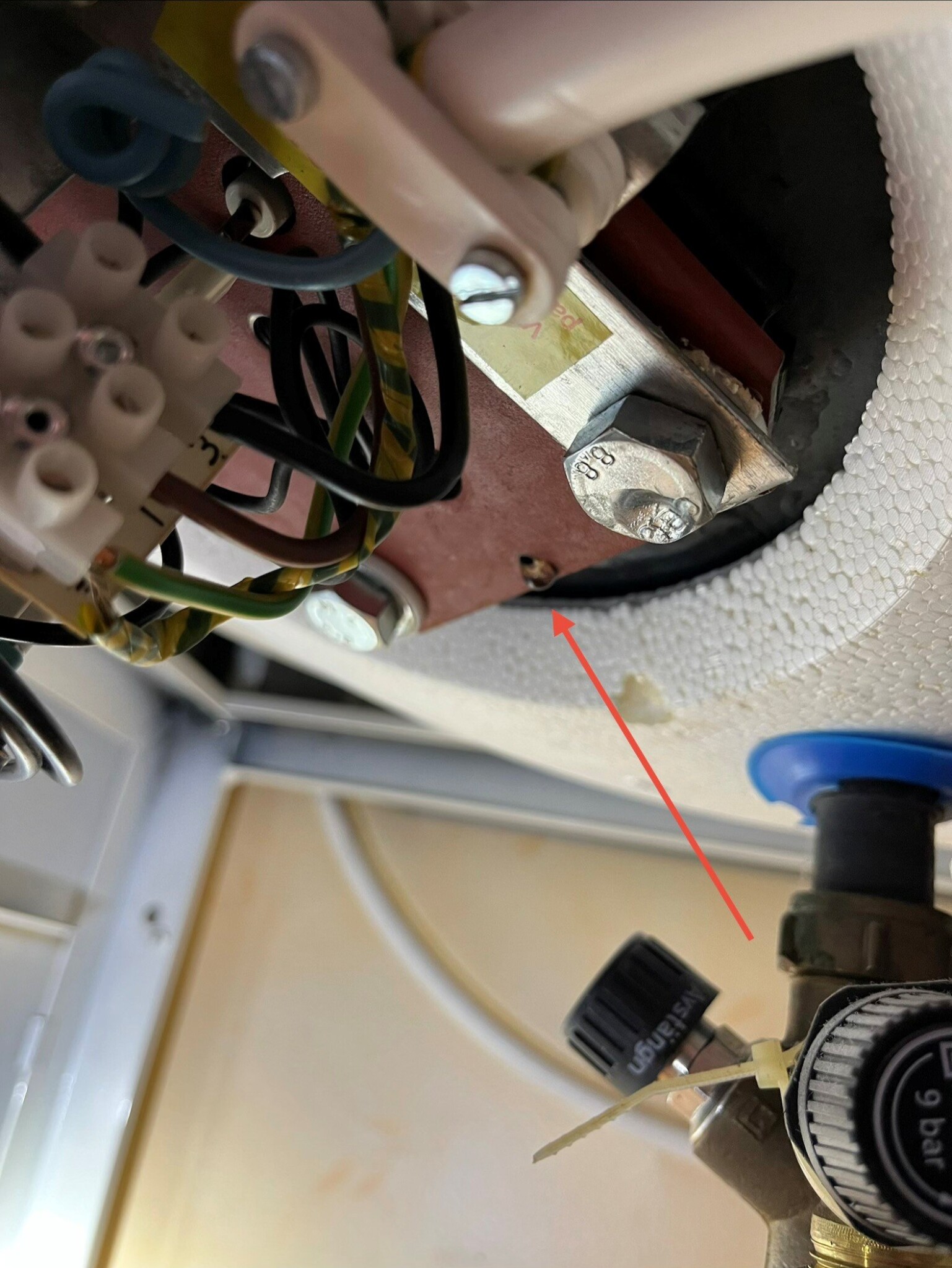

Det är inte säkert att själva varmvattenberedaren är på väg å ge upp. Det kan ju vara packningen för elpatron som börjar ge upp
Krilleman
Har du känt på bultarna hur hårt dessa är dragna??
Men visst, det kan vara packningen som börjat ge sig också.
Vi gjorde den lätta lösningen och bytte ut den mot en ny Nibe. Den gamla hade trotts allt 25år på nacken.
