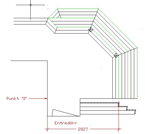

Behöver hjälp med konstruktion av ett brotak. Trodde i min enfald att det inte skulle vara något problem med att konstruera ett sånt själv men ack vad jag bedrog mig...
Vad jag vill ha är ett sadeltak som utgår från punkt "0" och har nocken i 45 graders vinkel ut från väggen. I fronten vill frugan ha ett fönster i den gavelspets som bildas där.
När jag byggde bron för en tid sedan så hade jag en tankevurpa när det gällde placeringen av plintarna. Dessa har hamnat en aning för långt in under bron vilket medför att jag inte kan placera bropelarna så långt ut som jag skulle vilja. Den placering som de har på ritningen är bra med hänsyn till plintarna.
Vad som sätter käppar i hjulet är öppningen in till entredörren.
Min tanke var att från pelarna montera hammarband in mot väggen och på dessa montera takstolarna. Men på grund av att jag inte kan ställa pelarna nog långt isär så kommer det ena hammarbandet att "missa" hörnet vid entredörren. (c/c mått mellan pelare ~1430 mm).
Så... hur ska vi lösa detta???
