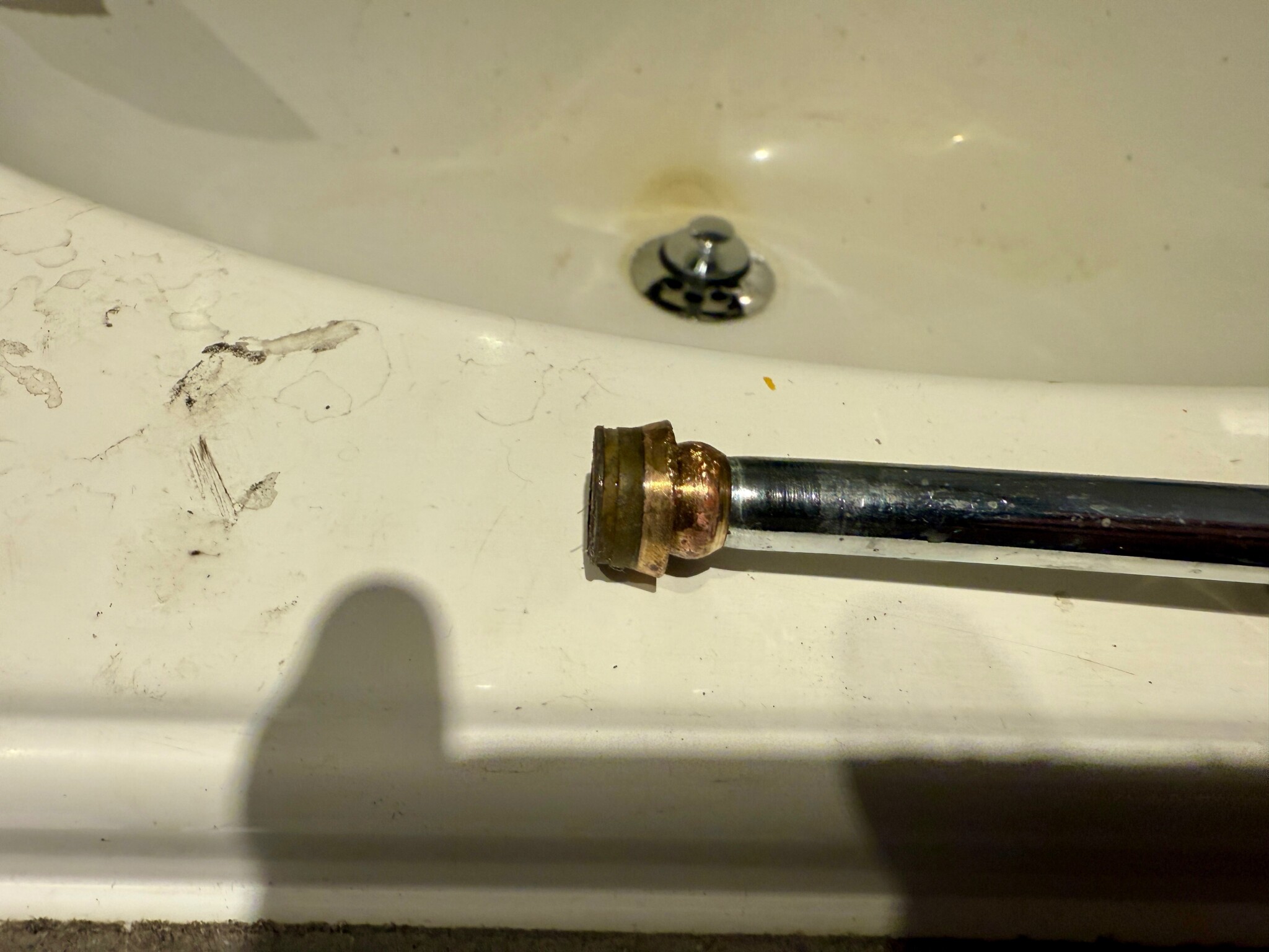

Byter blandare i tvättstället och satte på kopplingen i bild. Första bild visar gamla kopplingen. Det läcker!! Vad behöver jag?
  • Gammal koppling till blandare, monterad på ett tvättställ, orsakar läckage.

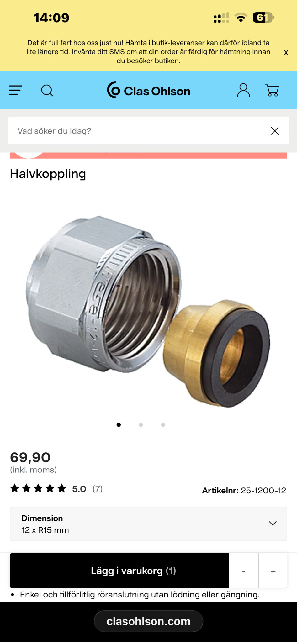

  • Halvkoppling med gängor och packning, används för röranslutning, avbildad på en produktvisning från Clas Ohlson.

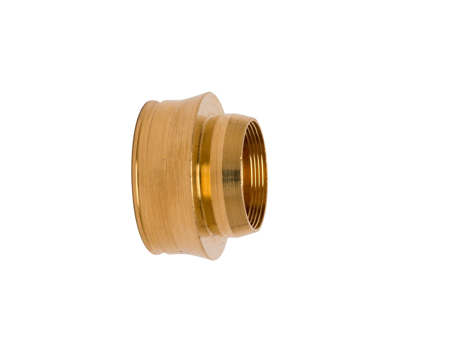

Det ser ut att vara en vanlig FPL-förminsking.
Men dock kraftigt överdragen rent ockulärt.
Finns stödhylsa i blandarröret?
Mässingsadapter för FPL-förminskning, kraftigt utformad.
