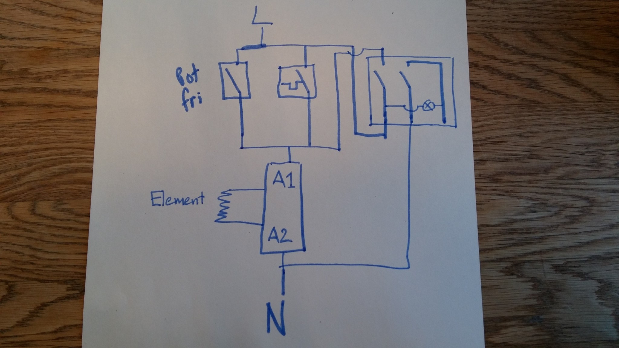

Jag vill dra ett relä med en strömbrytare som har en glimlampa som ska visa om reläet är draget.
Problemet är att jag får brytaren att tända glimlampan eller dra relät men inte båda samtidigt. L är från en säkring och utgången går till A1 på relät.

Sätt en bygel mellan dessa 2? Borde fasen tända lampa och dra relä..
Du får nog rita kretsen lite utförligare. Det är inte säkert att du kan realisera kopplingen du önskar. Brytare med glimlampa är inte sällan avsedda för att sitta i t.ex. trapphus. Då ligger det spänning på kontinuerligt och ett tryck på knappen bryter (vilket drar ett relä). Titta nästa gång i ett trapphus vad som händer när du trycker på knappen...
När jag tittar på kopplingsschemat på brytaren undrar jag om det alls går. Är tanken att detta är en återfjädrande brytare? Då förstår jag inte hur du tänkt att få ihop det. Är det en strömställare som "fastnar" så skulle du kunna lägga nolla på nedre L och på så sätt få lampan att lysa när strömbrytaren är i påverkat läge, men det visar bara att du lägger spänning på vänstra pilen, inte att reläet faktiskt är draget.
Du får som sagt dra dit en nolla också om du vill att lampan lyser när brytaren är till, och ska det visa reläets verkliga läge får du ta en tråd till bara för indikeringen. Verkar vara en tvåpolig brytare med signallampa du fått tag på.

Med bara 2 trådar får du det inte att fungera, det behövs en nolla också.
Att du får lampan att tändas beror på att lite ström går genom nollan.
Du kan få omvänd indikering, att lampan lyser när relät inte är draget.
Om fas kopplas där det står VDE, relät på vänster pil och en nolla på höger pil så kommer glimlampan att tändas när relät drar.
Tack! Det är ju helt självklart nu när du har sagt det.
Eftersom det är en dubbelbrytare får ena kretsen dra relät och den andra tända indikatorlampan. Då lampan drar lite blir den tillräcklig strömbegränsare för att inte skapa kortslutning
Men principiellt tycker jag att kopplingen på bilden ovan som tänder lampan även borde dra relät. Relät får ström in på A1 och har Nolla på A2. Det borde inte spela någon roll att strömmen passerar indikatorlampan på vägen

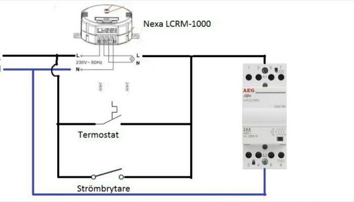

Här är hela kretsen som ska realiseras. Där brytaren alltså får en indikatorlampa som visar om termostaren är förbikopplad.
Enligt nexa har deras puck ett potentialfritt relä som klarar att paralellkopplas.
Troligen är det just det som är problemet. Lampan släpper förbi såpass lite att det inte räcker för att dra spolen.toolman77 skrev:Då lampan drar lite blir den tillräcklig strömbegränsare för att inte skapa kortslutning
Också självklart när det är sagt
. Hade det varit 12volt hade det varit självklart, där är det ju ett helt normalt sätt att droppa strömmar med lampor eller resistorer. Ovant att applicera på starkström bara

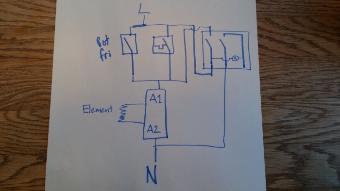

Det fungerar! Nästan....
Glimlampan tänds nu när relät dras precis som det ska vara.
Däremot så bakmatas glimlampan när den paralellkopplade termostaten slår till. Lite funderande senare ser det ut så här och allt fungerar som jag vill!

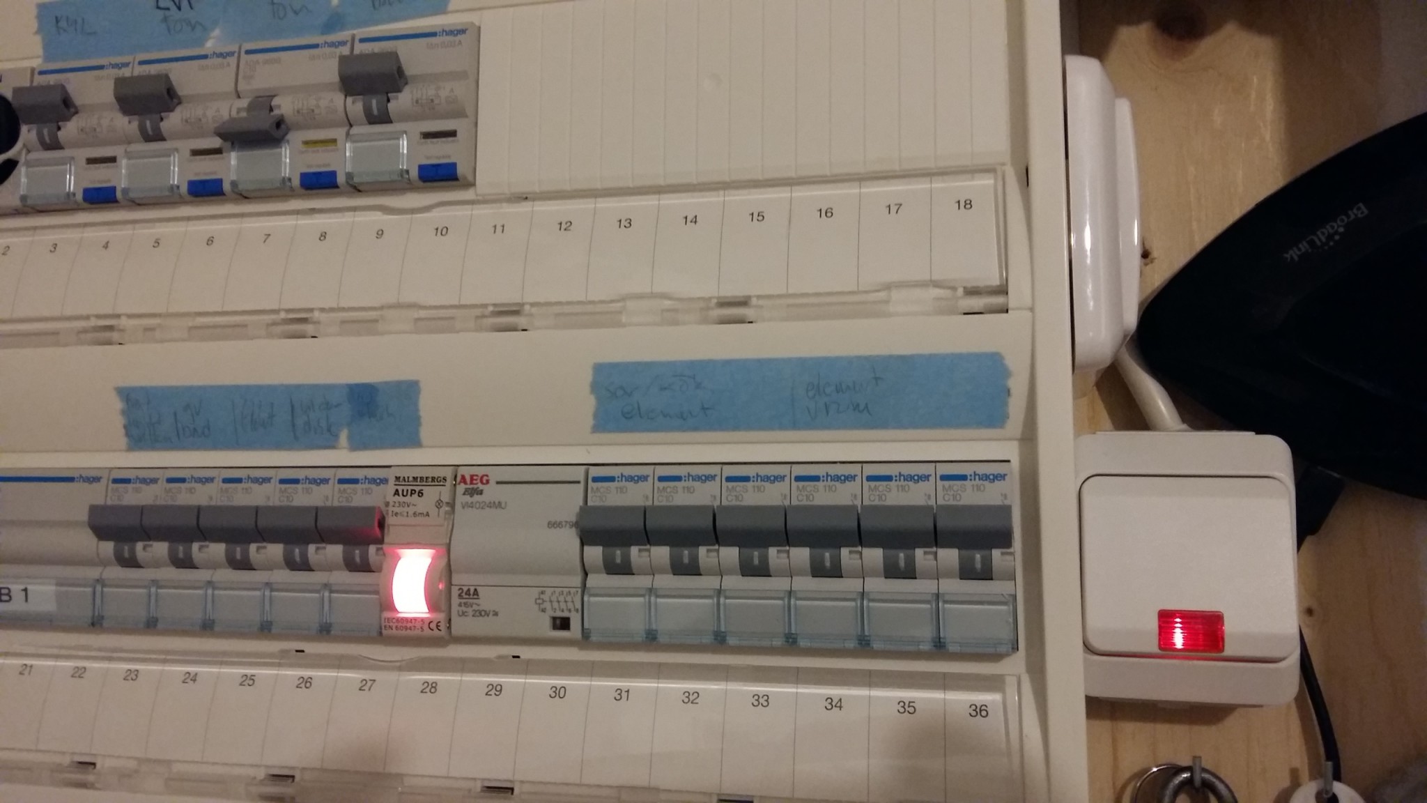

Nästa fundering är att nexapucken inte visar om relät är draget eller inte och inspektionsfönstret på relät är väldigt litet. Det är alltså svårt att se om elementkretsen är på eller inte. Det kanske blir en liten indikatorlampa i alla fall. Ska leta upp en dinmonterad
http://www.elbutik.se/product.html/hager-dubbel-led-rod--gron-signallampa-svn126?category_id=1833
Då kan du koppla den så att ena lampan visar bypass och andra lampan visar drift. Dyr som attan bara....
Ebay har en massa DIN-monterade lampor för ca 50 kr men jag avstår från att länka till dem med tanke på kvaliteten....

Det blev en sån här för 46:- ink moms direkt från Malmbergs http://www.malmbergs.com/m_item.aspx?item=2149300
Nu kan jag dra relät med en nexa brytare lokalt och på fjärr, med lokal termostat, med lokal brytare med indikatorlampa och kan se om relät är draget med den separata lampan.
Tror jag täckt in alla alternativ nu. Men grejen med indikatorlampor gillar jag skarpt. Att t.ex kunna se om en utebelysningskrets med ljussensor är spänningssatt
