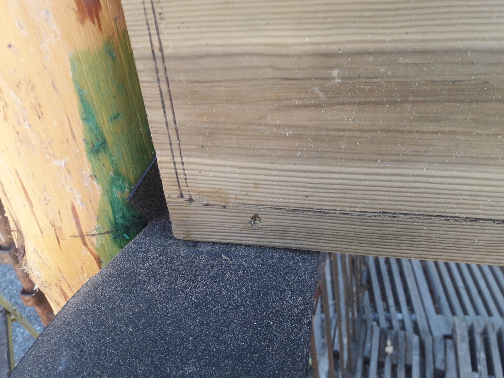

Hur sammanfogar jag denna skarv av golvåsar på bästa sätt?
Skarv mellan två trägolvåsar ovanpå en svart bärlina, fastsatta med skruvar, närbild på byggdetalj.
Och hur fäster jag golvåsarna i bärlinorna på ett bra sätt? Skråskruva, och isf dimensionering av skruv?

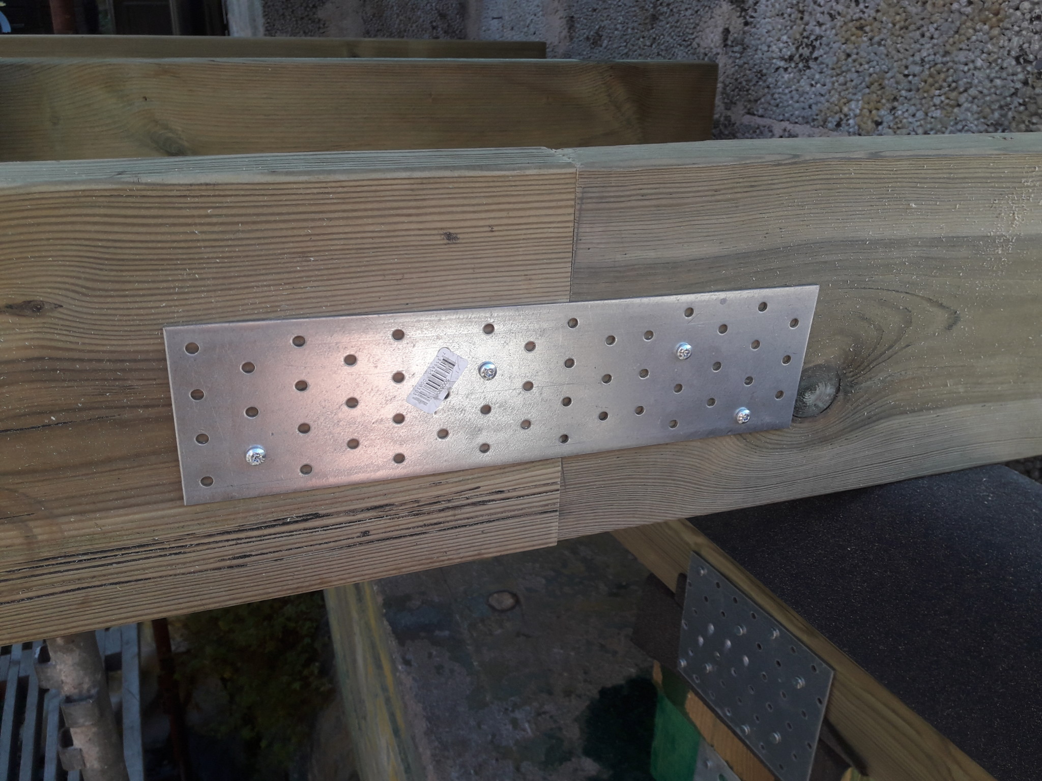

Monterade förstärkningsplåtar på träbjälkar för att stärka konstruktionen vid byggprojekt.

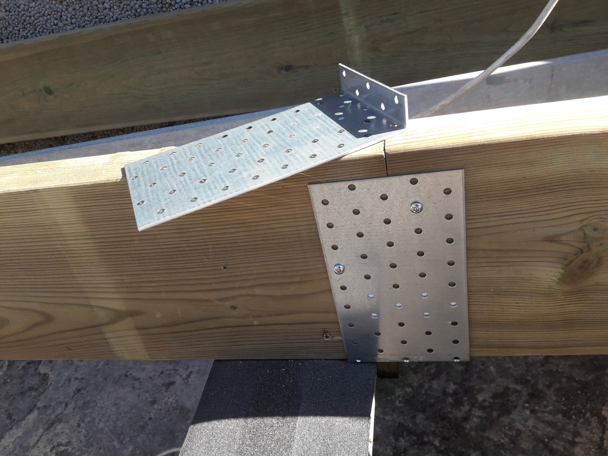

Såhär gjorde jag, starkt som brännvin och man kan hänga dit åsen vid montering givet att man sätter dit plåten först.
Skråskruva med 6*120 för att fästa golvåsarna i bärlinorna.
Med lite mer skruv kommer det hålla utmärkt med plåtarna.Annars går det ju att slå på en spillbit golvås istället för att ha en plåt

Köpte presis 6x120 :-)
Ja, mer skruv skall dit förståss.
Jag kan inte dra dit en golvåsbit då jag ska lägga plåtar imellan åsarna för att leda bort vattnet.
