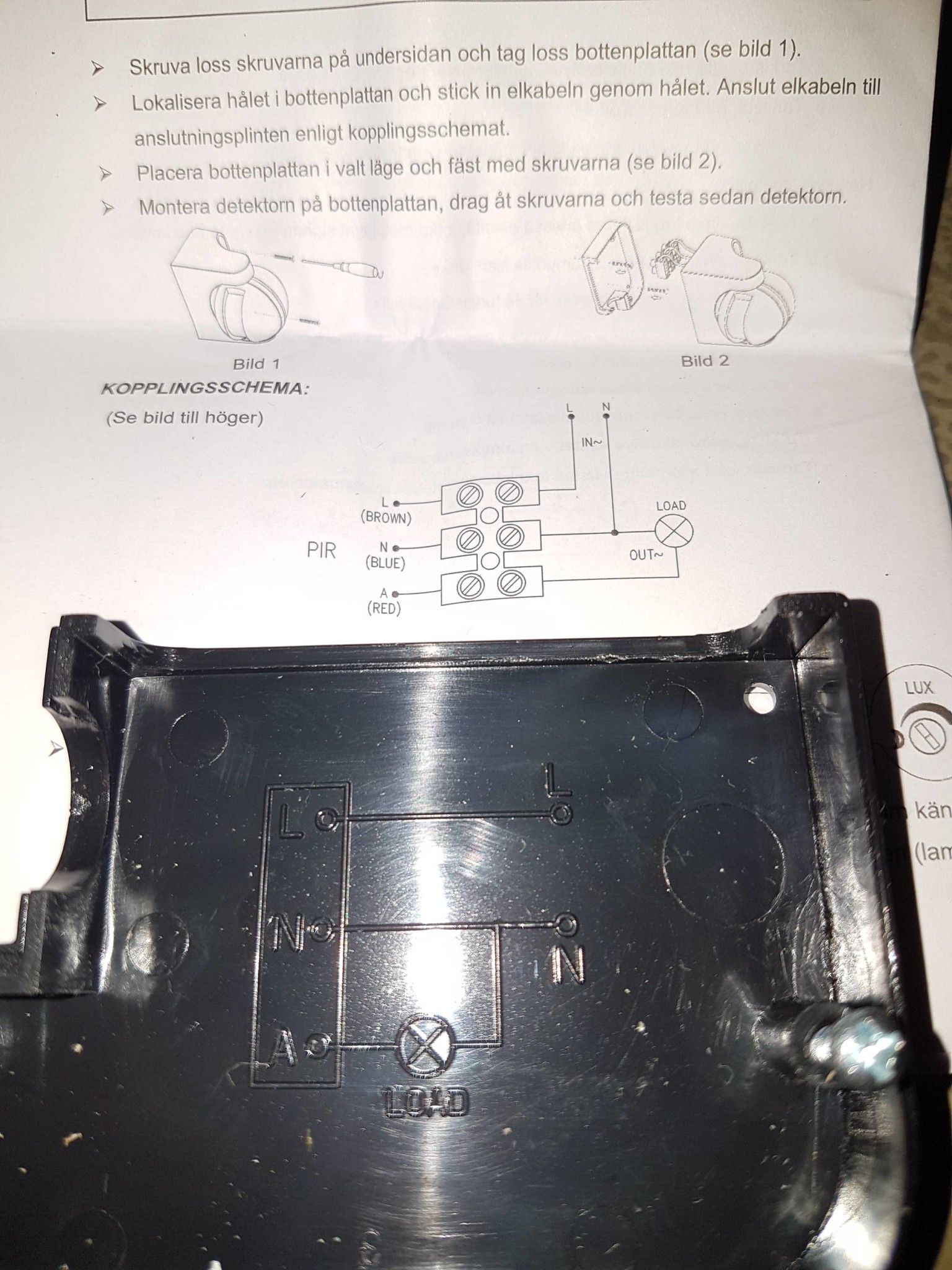

Skulle vara tacksam om någon kan förklara på ett enkelt sätt hur man ska koppla följande då jag inte är så kunnig på elscheman:
Vill ha en lampa som styrs med hjälp av en rörelsevakt och att man även ska kunna slå på lampan via en strömbrytare.
Har läst lite foruminlägg, men diverse bilder där hjälper inte mig
En "guide for dummies" hade varit uppskattad... den gubben går till den gubben
Denna bilden är lättare att förstå
än denna.
För att hålla det elsäkert så kan vi säga att det är den teoretiska kunskapen jag vill ha.
För att undvika att behöva koppla in sig på befintliga kopplingspunkter, så börjar vi med en stickpropp som ansluts i befintligt jordat vägguttag.
Som jag då förstår det så blir det stickpropp, strömbrytare, rörelsedetektor och sen ett uttag där man kan ansluta valfri lampa.
Men hur ska jag koppla strömbrytaren och rörelsedetektorn?

Om det bara är teoretisk kunskap du eftersöker så tycker jag att du ska börja med att fundera på vad som händer med strömmen i en strömbrytare, i en rörelsevakt, och vad som behövs för att få en lampa att lysa.
Som start kan jag tala om att strömmen kommer från elnätet i ledaren märkt L på inkopplingsanvisningarna, och ska tillbaka till elnätet i ledaren märkt N.

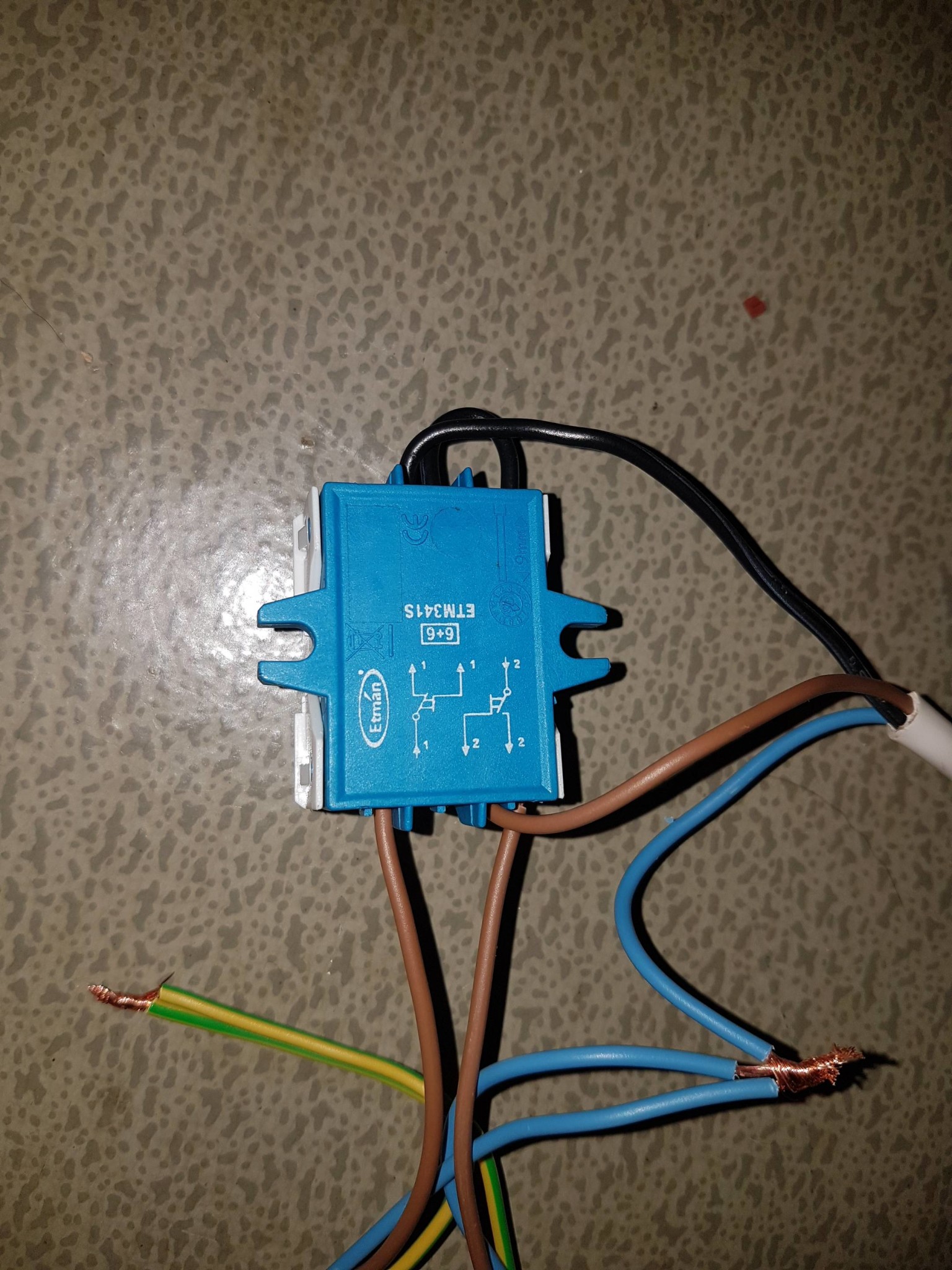

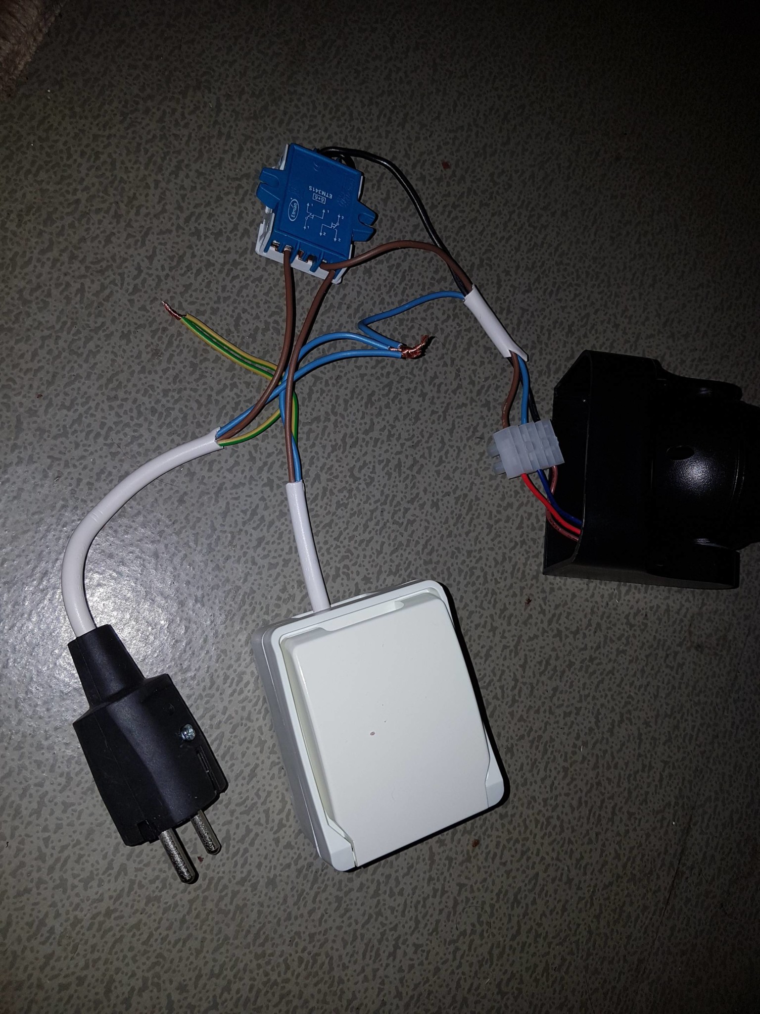

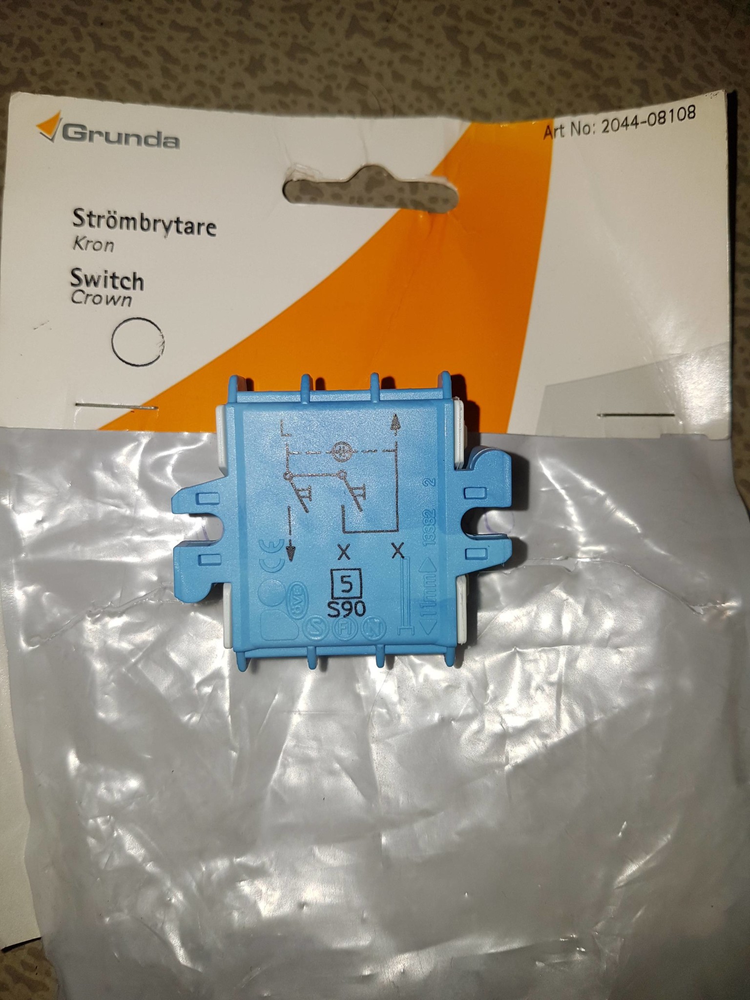

Då testar vi och ser om jag får godkänt eller inte
Skippa gärna kommentarer angående typ av kabel och att det inte är monterat.
Brun från stickpropp till in på "1"
Svart från ut "1" till in på brun rörelsevakt
Svart går även till in på "2"
Röd (brun efter sockerbiten) från rörelsevakt går till ut på "2"
Brun från ut "2" går till vägguttag
Nolla och jord sköter sig själva.
1. slår på vakten.
2. förbikopplar vakten

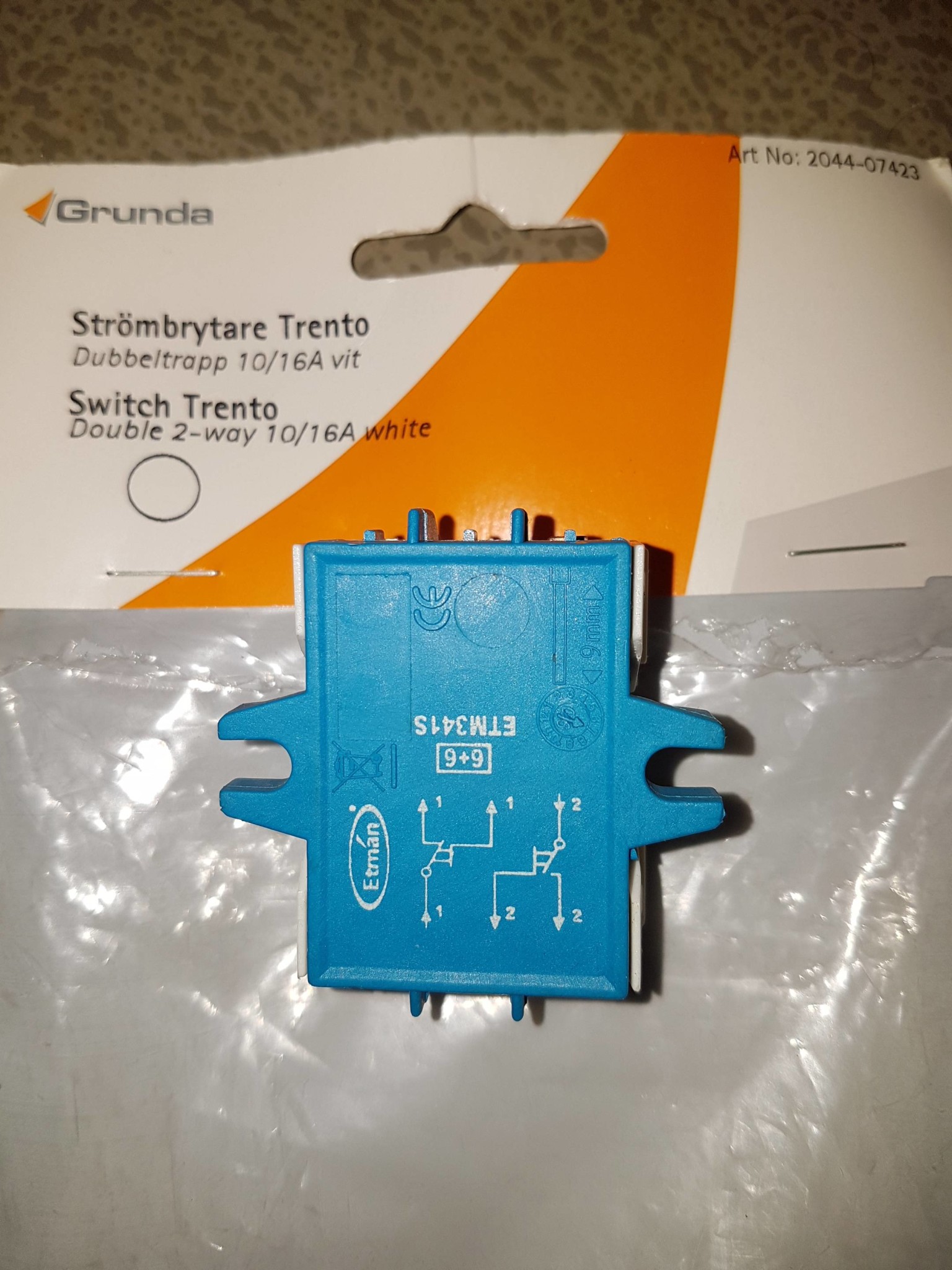

För att fortsätta lite på ämnet och dess materialval.
Finns det någon dubbeltrapp som är specad för utomhusbruk?
Exempel: carport, loft på lada, veranda osv.
Vilken typ av kabel ska man använda mellan strömbrytaren och rörelsevakten för att få den extra ledaren (i mitt exempel den svarta ledaren)? Får/kan ju inte använda jordkabeln till det!
Är det en 3-fas kabel med 4 eller 5 ledare som gäller?

Ja det finns kapslade dubbeltrapp: https://www.elbutik.se/product.html/elko-kapslade-stromstallare-ip55?category_id=698

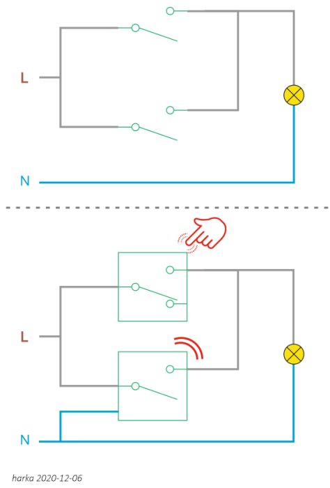

fast har du behov av en dubbeltrapp? det var inte så du skrev i din ursprungliga beskrivning, där det endast behövs en enkel, enpolig strömbrytare för att åstadkomma det du beskrev
den övre halvan visar principen med två strömbrytare, den nedre halvan visar den faktiska implementationen där den övre strömbrytaren handmanövreras och den undre strömbrytaren manövreras i rörelsedetektorn
Tack så mycket för bilderna.harka skrev:
De förklarar på ett enkelt sätt,
Du har helt rätt i att detta var enligt min ursprungliga fråga och att jag själv la till den extra funktionen "helt avstängt".
Jag skrev att det var den teoretiska kunskapen jag var ute efter och genom att få så bra svar på forumet så lärde jag mig en ny sak samtidigt
Sen att jag kan utnyttja min kunskap i praktiken är bara bonus.
