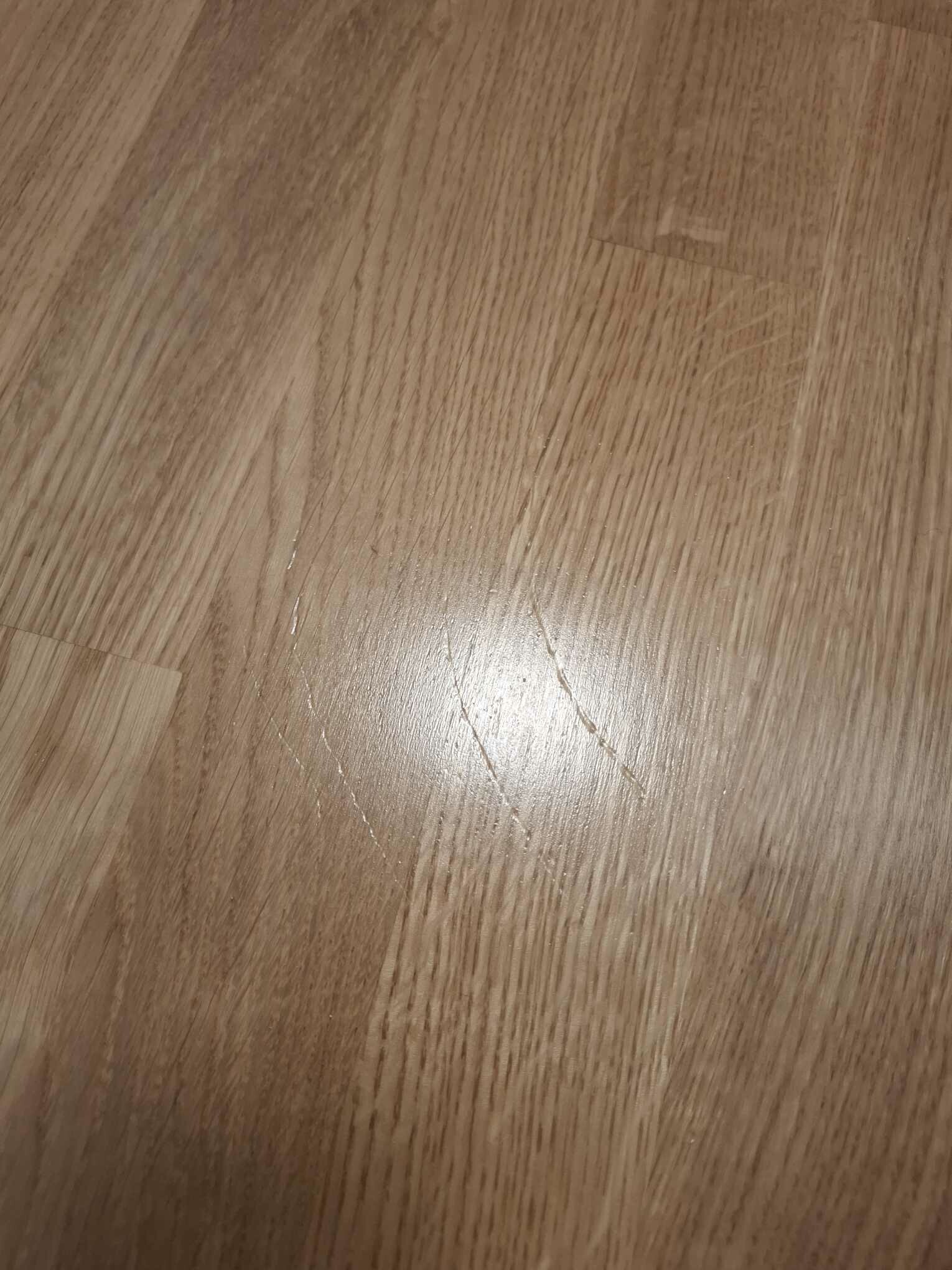

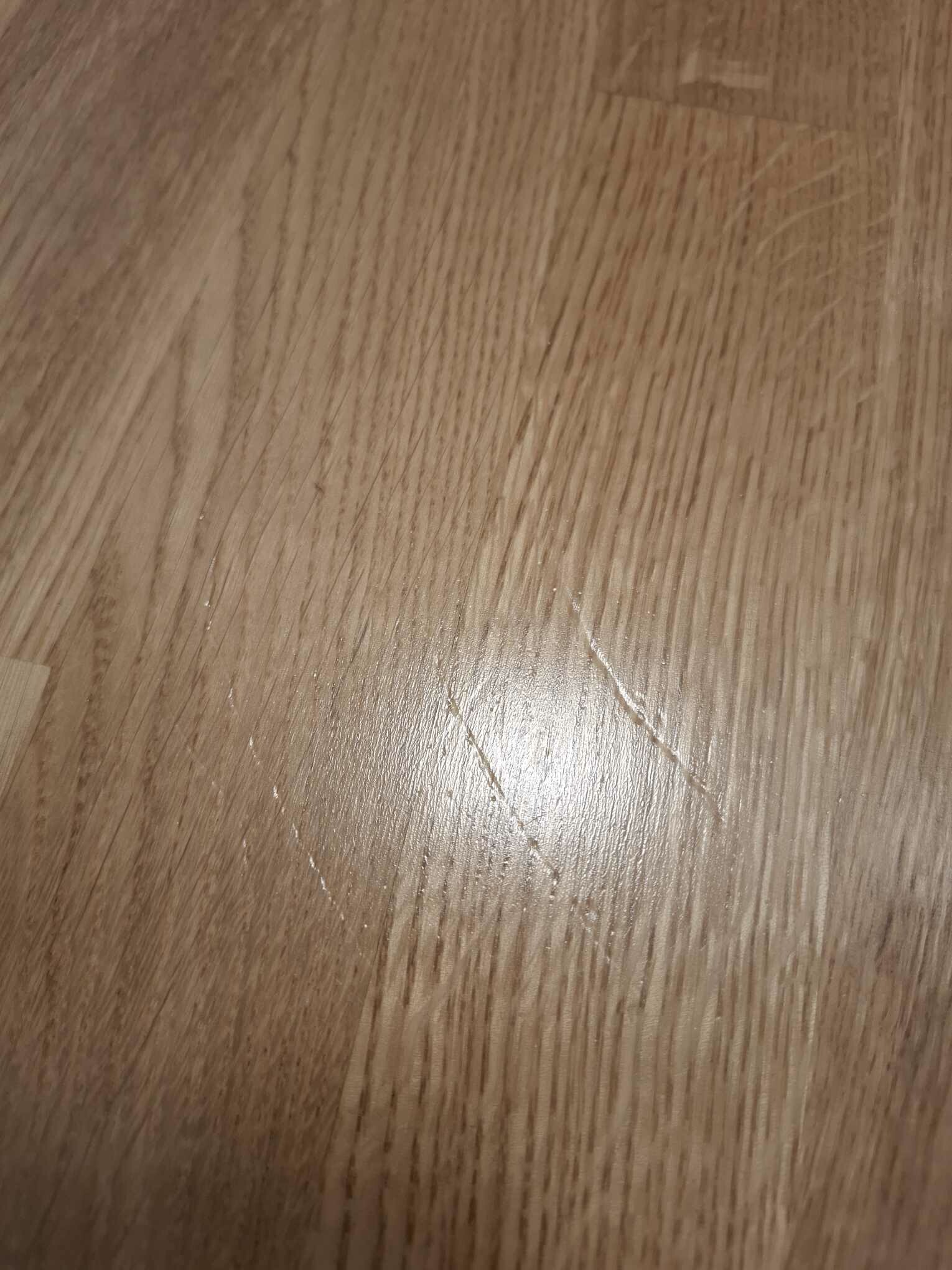

Halloj!
Har haft familjen på besök med deras hund i vår bostadsrätt. Hunden var lite väl glad och råkade repa golvet. Reporna är väldigt ytliga och har inte gått igenom lacken. Golvet är ett tarkettgolv (Parkett). https://tarkett.se/p/tragolv-grace-ek-nature-tres-3-stav/7870073
Då det är en nybyggd bostadsrätt där vi endast hunnit bo någon månad känns det väldigt surt. Finns det något man kan göra åt det eller är det bara att acceptera läget? Är tyvärr direkt i dörröppningen och det första man ser när man kommer in...

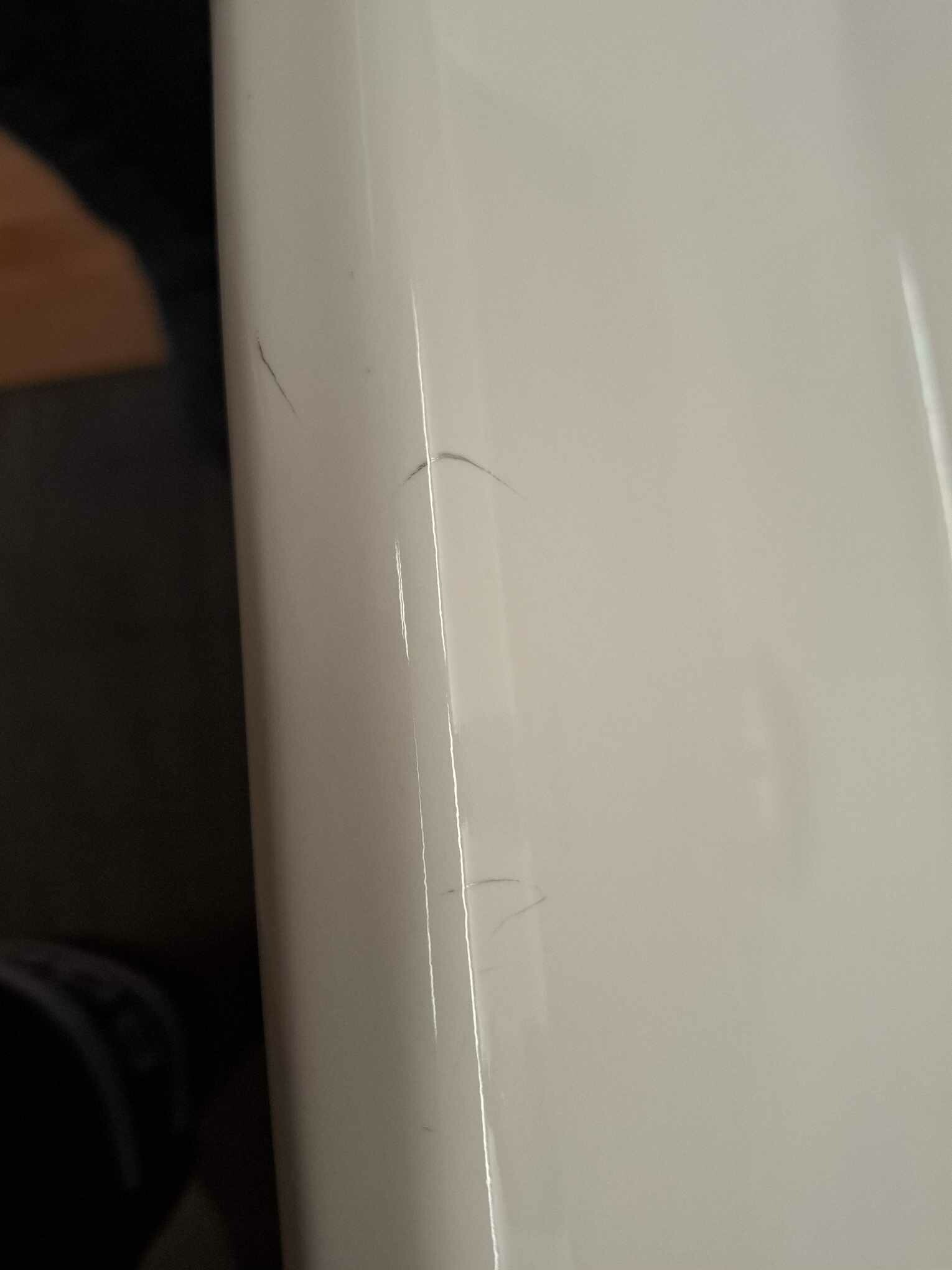

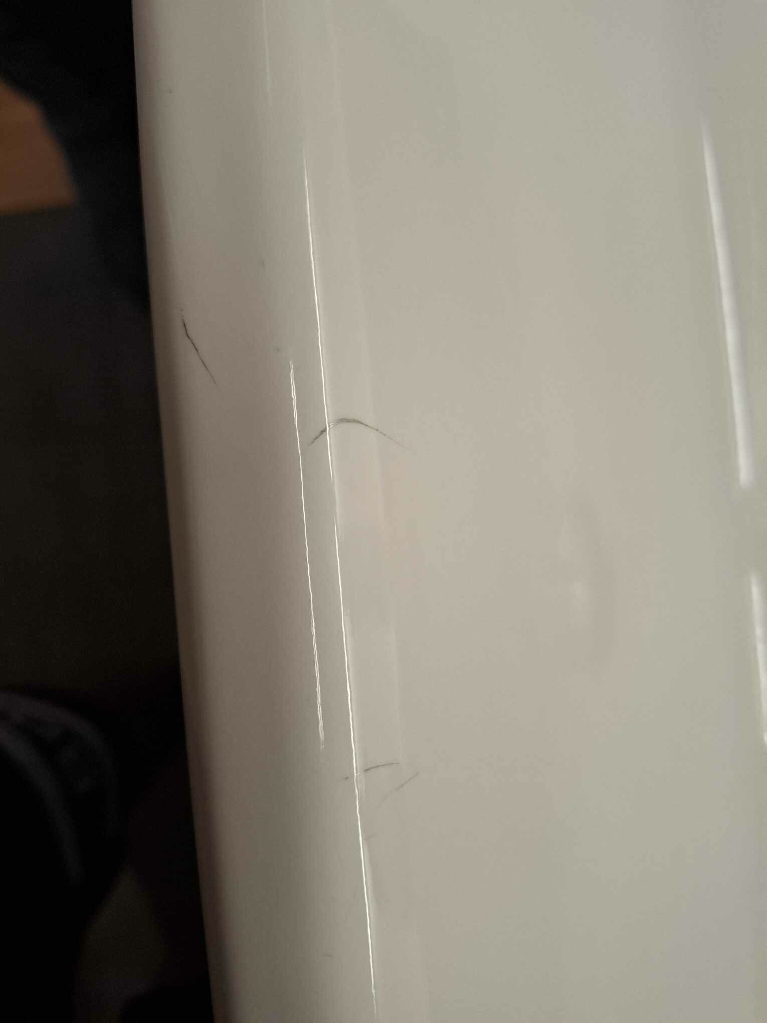

Utöver det använde svärmorn en necessär som hängdes på handfatet. Som går att se på bilden har necessären repats mot handfatet och lämnat efter sig "silvriga streck", dvs färgen har gnetats bort. Finns det någon bra färg att använda mot detta eller något annat bra knep?

Reporna i porslinet bör du kunna ta bort med suddgummi eller i värsta fall tvålull (svinto) litet försiktigt.
Reporna i golvet, det är nog bara att acceptera att de finns och att dylikt dyker upp förr eller senare där folk och fä rör sig i vardagen.

Det är svårt att se på bilden men om reporna i golvet beror på att träet har tryckts ner så lär det ofta gå att få träet att resa sig igen genom att lägga en fuktig handduk på golvet och sen stryka på det. Värme och fukt får träet att återta sin normal form. Se här: https://golvfinish.se/inspiration/laga-parkettgolv/
Kährs (stor parkettillverkare) beskriver hur man kan reparera lack och större skador här: https://www.kahrs.com/sv-SE/sa-reparerar-du-ditt-parkettgolv
