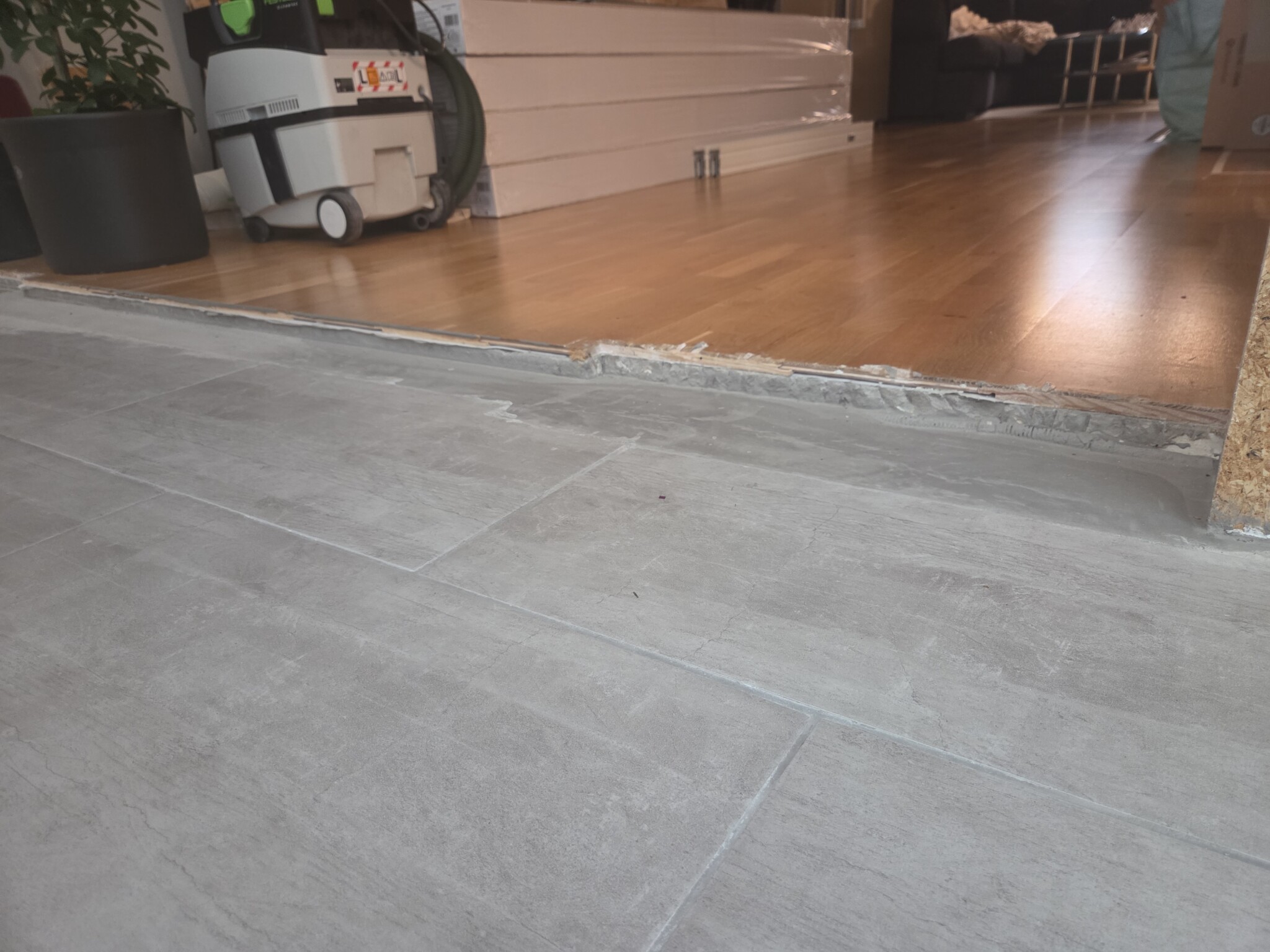

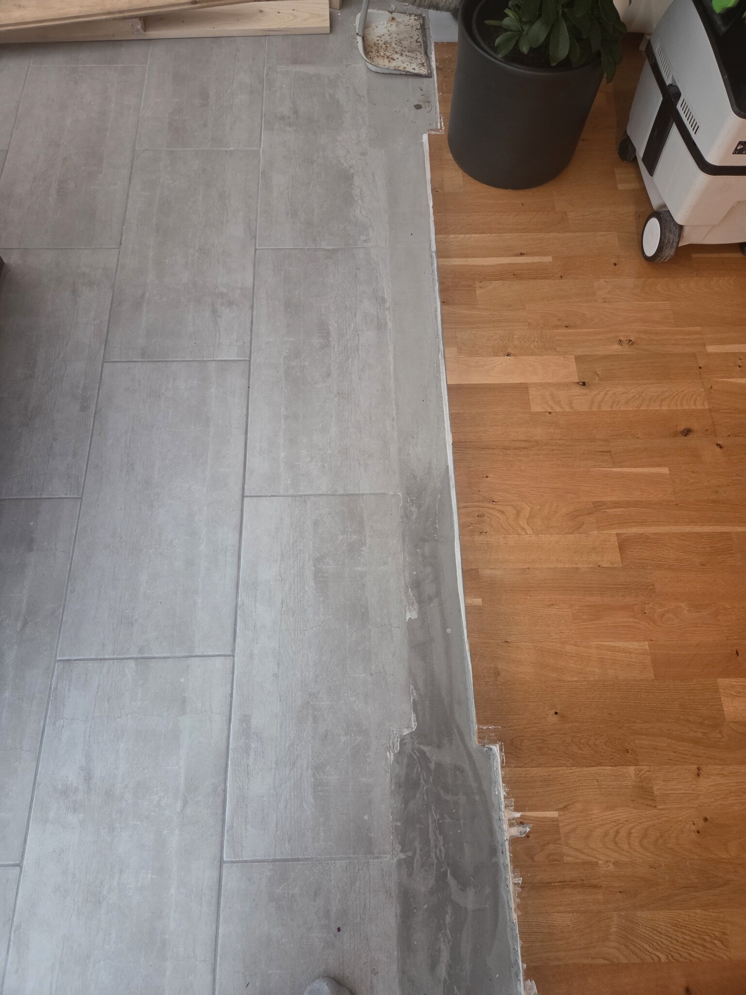

Behöver lite hjälp med tipps på hur man kan göra på bästa sätt för att få golven i nivå.
Lägger nytt parkettgolv och skulle vilja få golven i nivå mellan 2 rum.
Där den gråa klinkern ligger idag är förutsättningarna följande.
Ca 13Kvm, bjälklag 195x45 sen limmad golvspånskiva 22mm. På det har jag flytspacklat 2cm med golvvärme i och sen är det fix/klinker som vi ser på bilderna.
För att komma upp i nivå mot andra golvet (parkettdelen) är det idag 23mm kvar ovan klinkern för att kunna lägga parkett rakt mellan rummen.
Mina första tanke var att ta bort klinkern lägga ebeco cable board med ny golvvärme sen flytspackla i nivå.
Tankar idèer på bra lösningar?
Lägga en 10mm spånskiva på klinker och sen parkett uppe på det (misstänker att du har 14mm parkett)? Får ökad värmetröghet i nya golvet jämfört med innan när det bara var klinker men det kanske går att leva med? Låter som ett jädra jobb att bryta upp klinker, lägga ny golvvärme och flyta på det.
