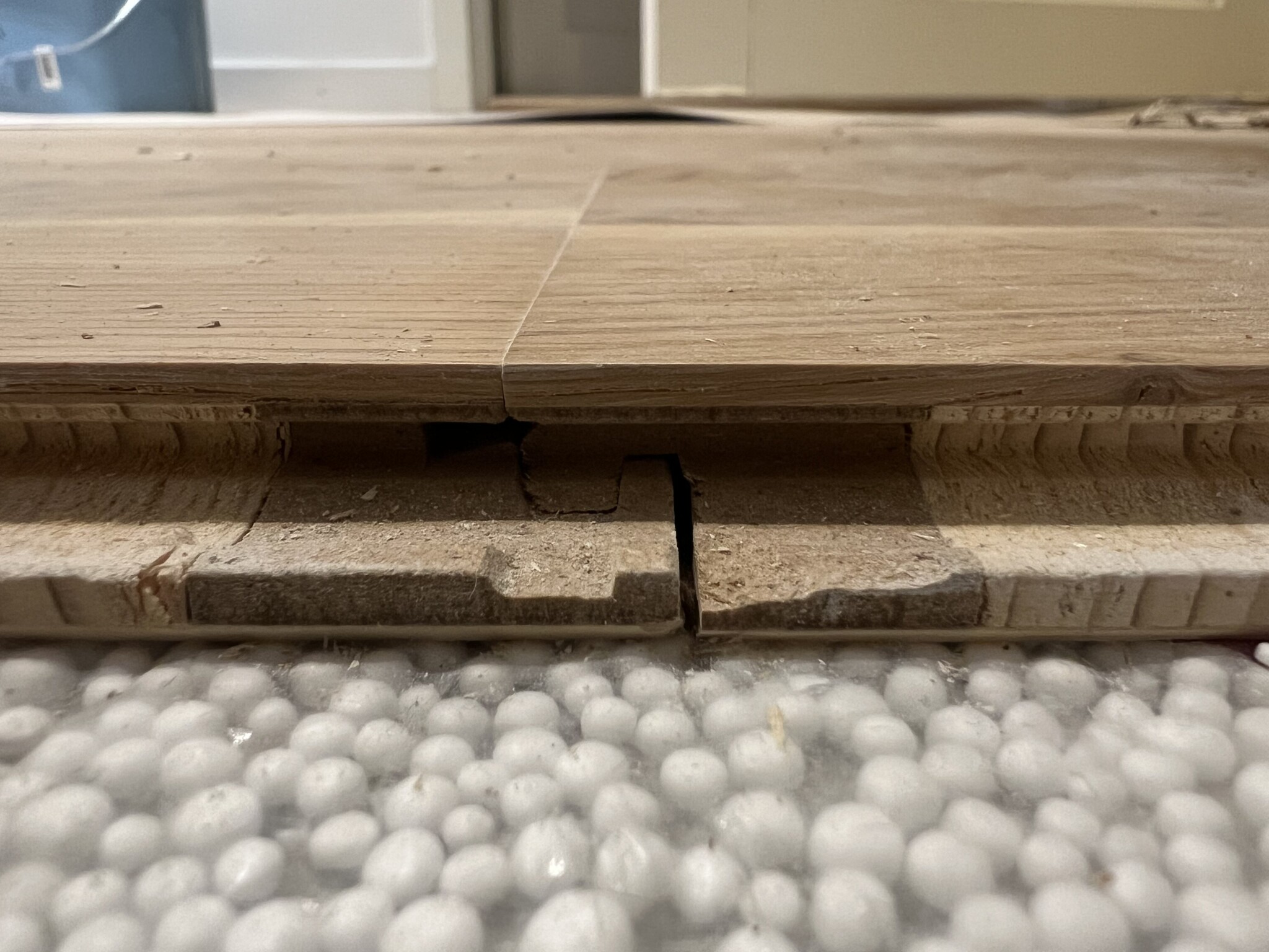

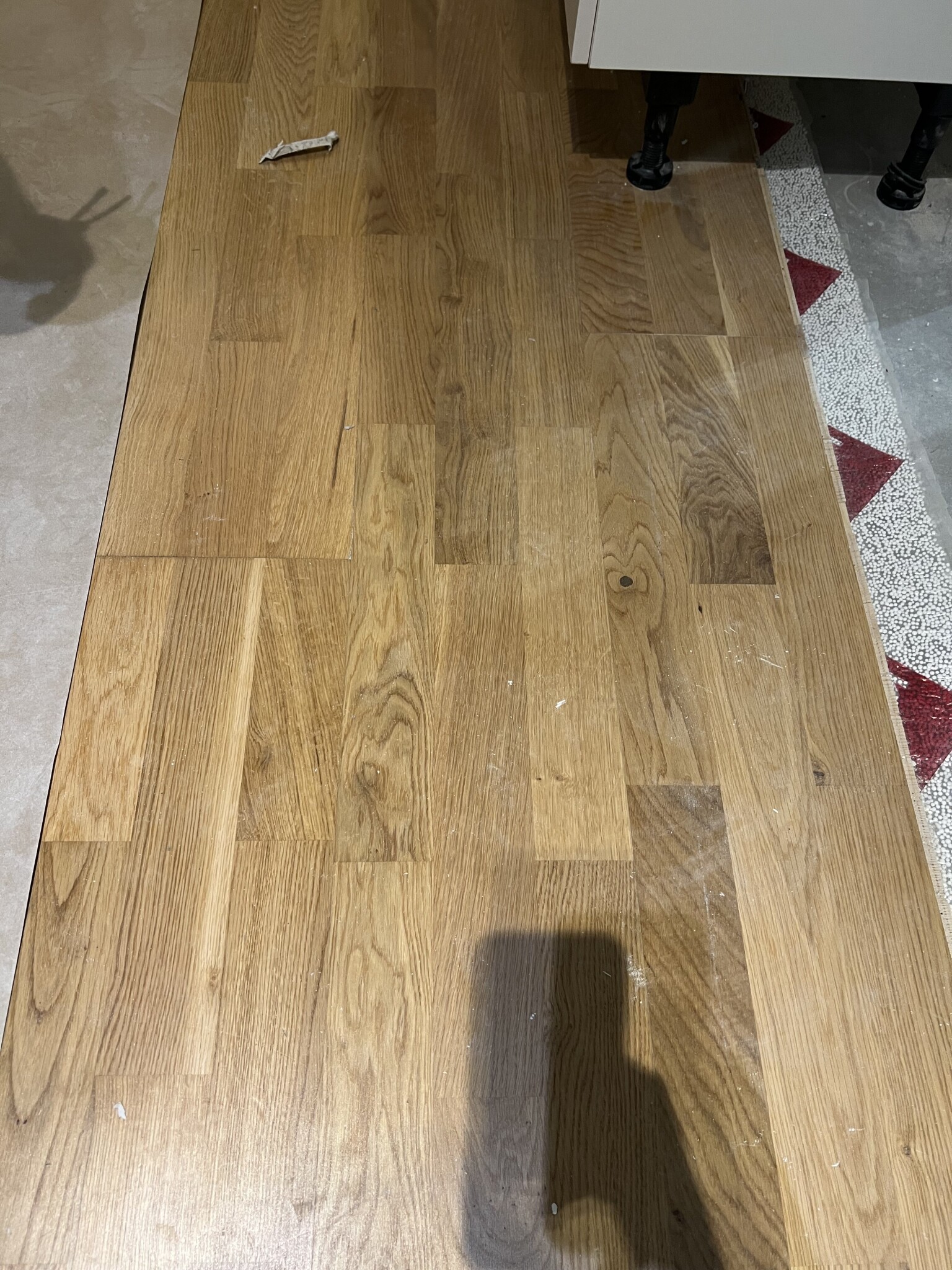

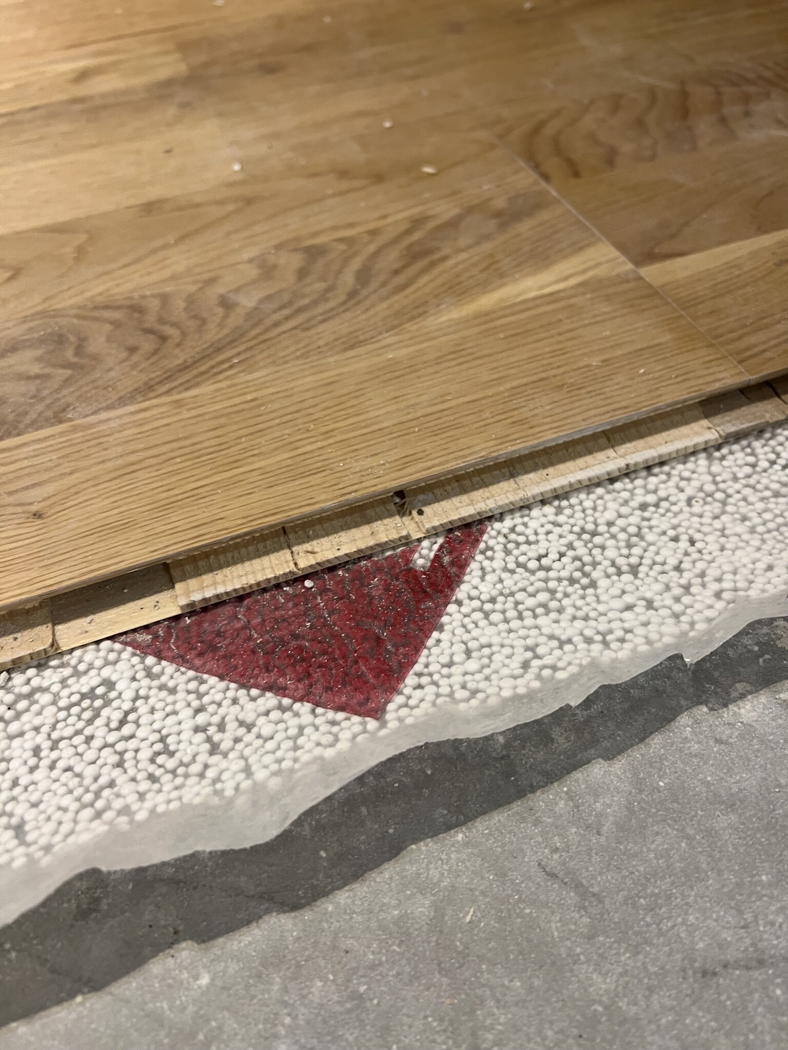

Vi har köpt en ny lägenhet där de inte har lagt golv under garderoberna. Vi kommer ta bort garderoberna för att skapa en passage till rummet bredvid men behöver därför ersätta några bitar golv. Utmaningen är att vi inte vet vilket golv som ligger där idag och vill därför se om det finns någon klok j*kel här inne som vet vad det kan vara för tillverkare, modell eller guida oss mot att identifiera vilket golv det är?

Får jag gissa så Kährs 3-stavig ek parkett ni har Kährs Tuplex som underlagsfoam..erikperborn skrev:

Längd, bredd och tjocklek på en bräda kan underlätta för att hitta tillverkaren, likaså tjockleken på det översta lagret, typ 2,5 eller 3,5 mm.
Med en nyproducerad bostadsrättslägenhet kanske styrelsen kan svara på det också.
Kährs var vår gissning också men vi ser inte att klicklåset ser ut att vara det samma. De har både Woodlock 5G och 5S. Tjockleken är 13 mm och slitskiktet är 2,5. Bredd 21,5 cm och längd 220 cm.

Med den "lilla" tjockleken, både totalt och slitskiktet, är det nog någon billigare parkett än Kährs.
Det var någon tråd nyligen med just 2,5 mm sliktskikt och jag tror det gällde Barlinek-golv. Kolla om deras övriga mått och klicksystem stämmer.

Enligt den här tråden från 2007 är det golvet 15 mm tjockt: https://www.byggahus.se/forum/threads/kaehrs-copenhagen-ekgolv.60987/J jawen skrev:
stort tack för all hjälp! Det var ett märke som hette boen och eftersom bara en modell fanns att tillgå blev det enkelt. Bästa tipset vi fick för att identifiera golvet var att enkelt mäta det. Många tillverkare har sina egna unika mått vilket även denna hade.
