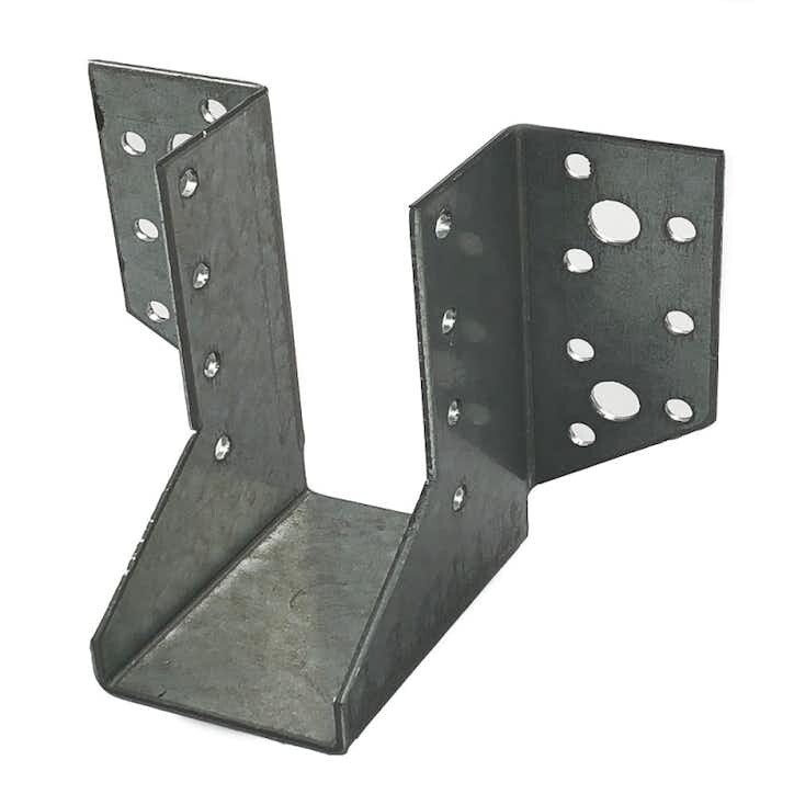

Hur ska du fästa de två bärlinorna som ligger närmast mot poolen. Att bara skruva dem i de diagonala bärlinorna håller inte. Utan det krävs ordentliga balkskor.
Men det ser i övrigt lite klent ut, och behövs nog lite fler bärlinor, som nämnts.

Tänkte fästa dom i den diagonala bärlinan på varje sida (som vilar på två plintar). Svårigheten är att det inte enkelt går att ha plintar närmare poolen eftersom den står nedsänkt i en en grop. Tror du att det skulle bli stabilt om man kör med skruv och vagnsbult?A AG A skrev:

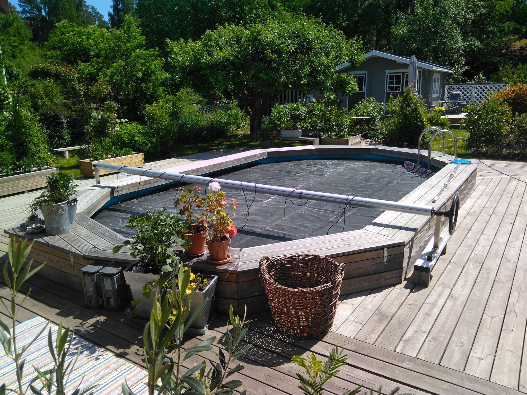

Precis och vår yngsta var 10 när poolen var klar och vi valde att inte gräva ned poolen helt. Vi har en upphöjd kant som man kan sitta på. Den utgör även skydd så att vår hund eller besökande mindre barn att plumsa i av misstag.n0ir skrev:

Fint! Du har möjligen inga bilder på hur du har byggt denna upphöjda kant runt? Tänker på hur grovt virke du använt osv. mvh MartinL lasse_ved skrev:
