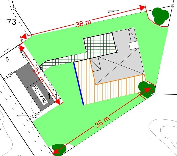

Hej, har en skadeskjuten historik med mina robotgräsklippare, av många olika anledningar. Troligt den största anledningen är jag bakom spakarna :)
Jag har köpt en Husqvarna 315 mark och aldrig ägt en med guidekabel.
Mycket vinklar på tomten, det svart skrafferade är plattläggning och den blå linjen är EJ önskvärd placering av robotstationen, men om ett måste så får jag försöka övertala frugan.
Jag hade behövt hjälp att tänka optimal placering för robotstationen samt hur jag skall dra guidekabel. (Strömförsörjning kan jag lösa vart som helst)
Finns det någon vänlig själ som kan hjälpa mig att planera upp installationen ?
Tack på förhand /40 åring med skadeskjutet självförtroende

Ett exempel på hur du kan göra kabeldragningen.
Maximera avstånd mellan guide och beg. kabel på vänster sida om guiden sett in mot laddare.
Dra guiden i "mjuka" svängar.

Tack så mycket för hjälpen
