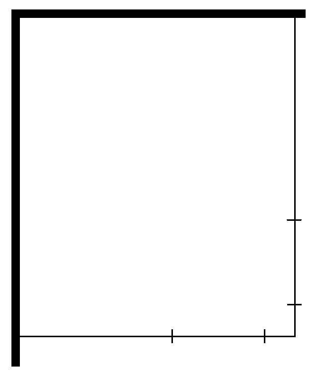

Har tänkt att bygga bastu i källaren. Har läst på olika sidor och forum hur man skall och bör bygga en bastu. Skulle vilja ha lite råd om hur jag kan göra.
Ytan som jag har till förfogande är 1,75 m x 2,20 m. Takhöjden är 2,17 m.
Två av sidorna ligger mot yttervägg och golvet är betong. Se skiss över var möjlig placering av dörren finns.
Hur skall jag inreda bastun för att utnyttja ytan så bra som möjligt?
Mvh Mats

Har själv suttit och klurat på samma sak fast måtten 150x200cm. I min bastu kommer sittbänkarna bli 150cm breda och 50 cm djupa. Detta gör att översta sittbänken är 50, understa är 50 vilket ger en meter fram till aggregat och dörr. annars hade det kännts trångt tror jag.
