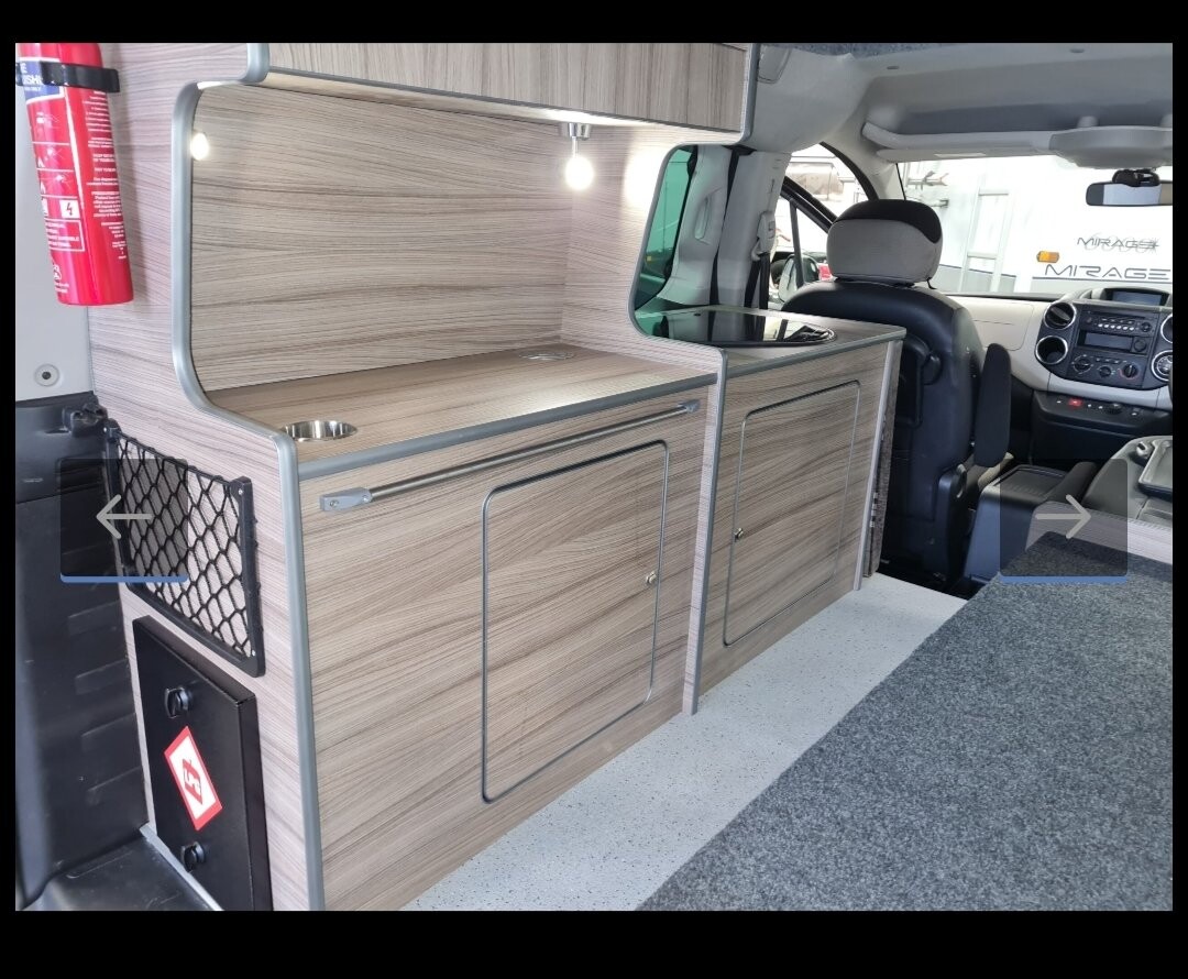

Tänkte bygga nåt liknande det här, men undrar lite hur man mallar av mot bilens kaross?
Inredd bil med träpanel, förvaring och belysning inuti skåpbil, med brandsläckare monterad och passagerarstol i bild.
Även vad man ska använda för material som både är lätt och hållbart.
Byggde en mindre grej till bilen och då använde jag formplyfa men det blir ju rätt tungt

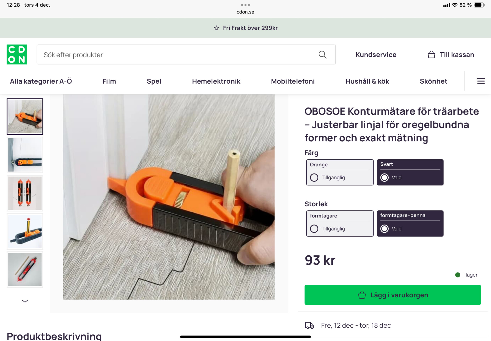

Ett klassiskt knep är att fästa en penna på en spetsig pinne.

Ja penna på pinne skulle nog kunna funka
