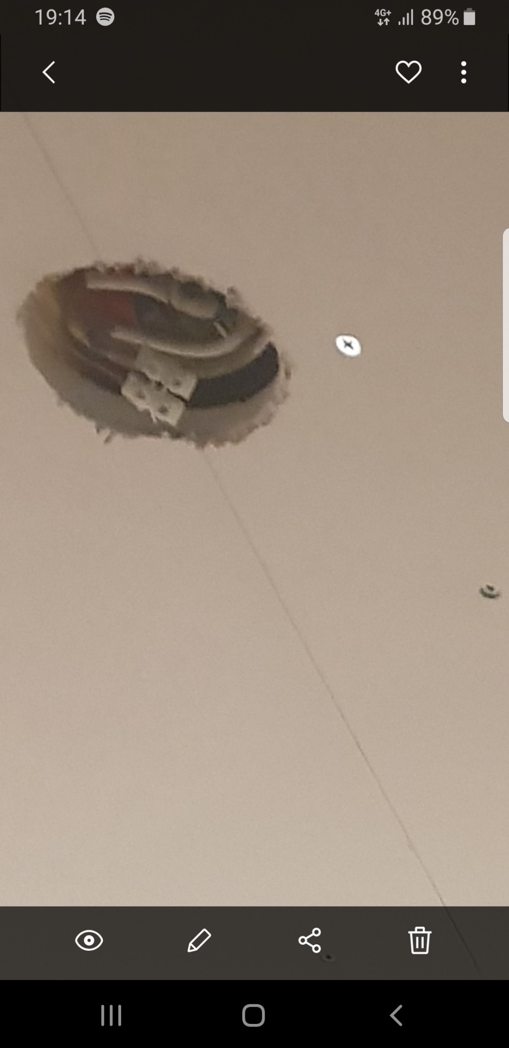

Har precis sänkt taket i mitt badrum. Problemet är att takdosan hamnar en bit ovanför gipset. Hittar ingen påbyggnadsring eller förhöjningsring som passar takdosan. Cc måttet mellan skruvhålen på dosan är ca 67mm.
Hur gör jag?

Vad synd att bilden är tagen innan spackling och målning. Var helt övertygad om att hitta en påbyggnadsring som passade. Dumt! Sagt och gjort.
Letat på Bauhaus bla. Dosan kan ju inte vara unik och ha mått där man inte kan komplettera med en sån ring?
Jo, det kan den faktiskt. Hela vitsen med takdosor är att de är kraftigare byggda och tål 15 kg last. Då vill man fästa in direkt mot dosan för att det inte ska riskera att bli någon pendeleffekt/hävarm.
Trist läge, men rätt lösning är som sagt att ta ner taket. Om du minns var du har glesen så kan du ju skära ut en lagom fyrkant runt dosan bara.

Denna kanske passar
https://www.biltema.se/bygg/elinstallationer/installationsror/pabyggnadsring-7-mm-2-pack-2000021060
Annars hade jag nog bara använt långa dosskruvar.

Du ska få ett lite mer konstruktivt svar även om det är så att dosan sitter väldigt långt in. Det är väldigt ovanligt att elektriker använder påbyggnadsringar utan de flesta skiter i det och drar fast det ändå. I detta fall är det av akademisk betydelse. Sätt på ett skruvfastsatt lock med långa dosskruv.

Jag undrar om det verkligen kan vara första gången någon behöver en förhöjningsring till en takdosa. För alla innertak där man monterat något annat utanpå gipset (träpanel av olika slag exempelvis) misstänker jag inte har föregåtts av att man rivit ner takdosan, flyttat ner denna ett antal mm och sen monterat upp den nya takpanelen.tommib skrev:
Om det nu är de två skruvarna i dosan man hänger upp de 15kg i så blir det ju knappast märkbart mindre starkt av att man använder 13mm längre skruv?
