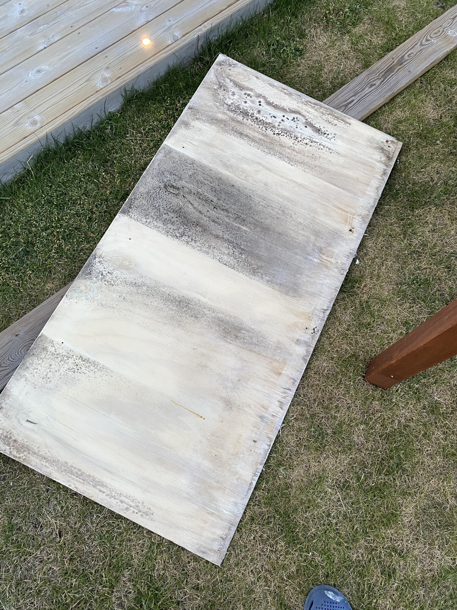

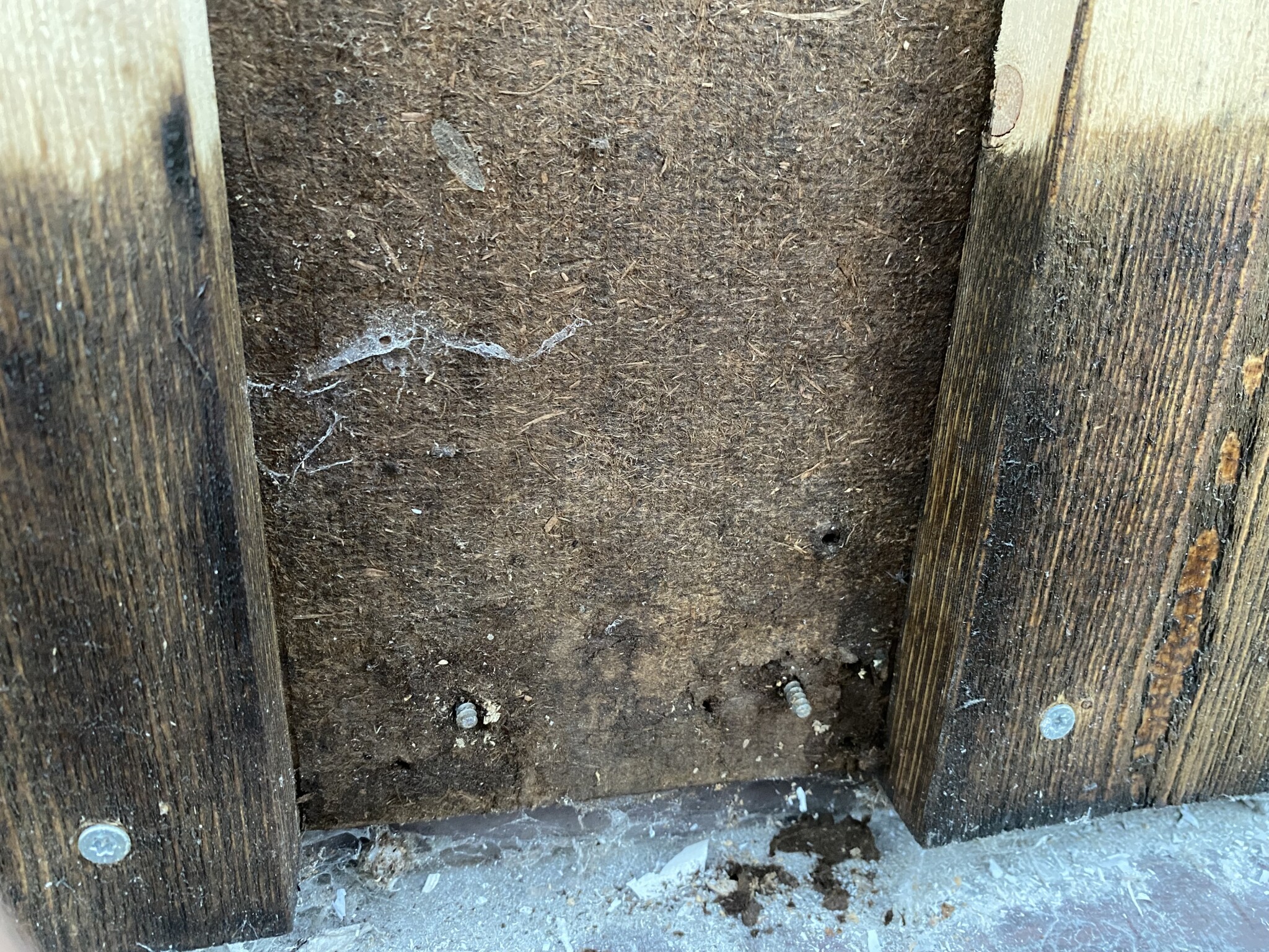

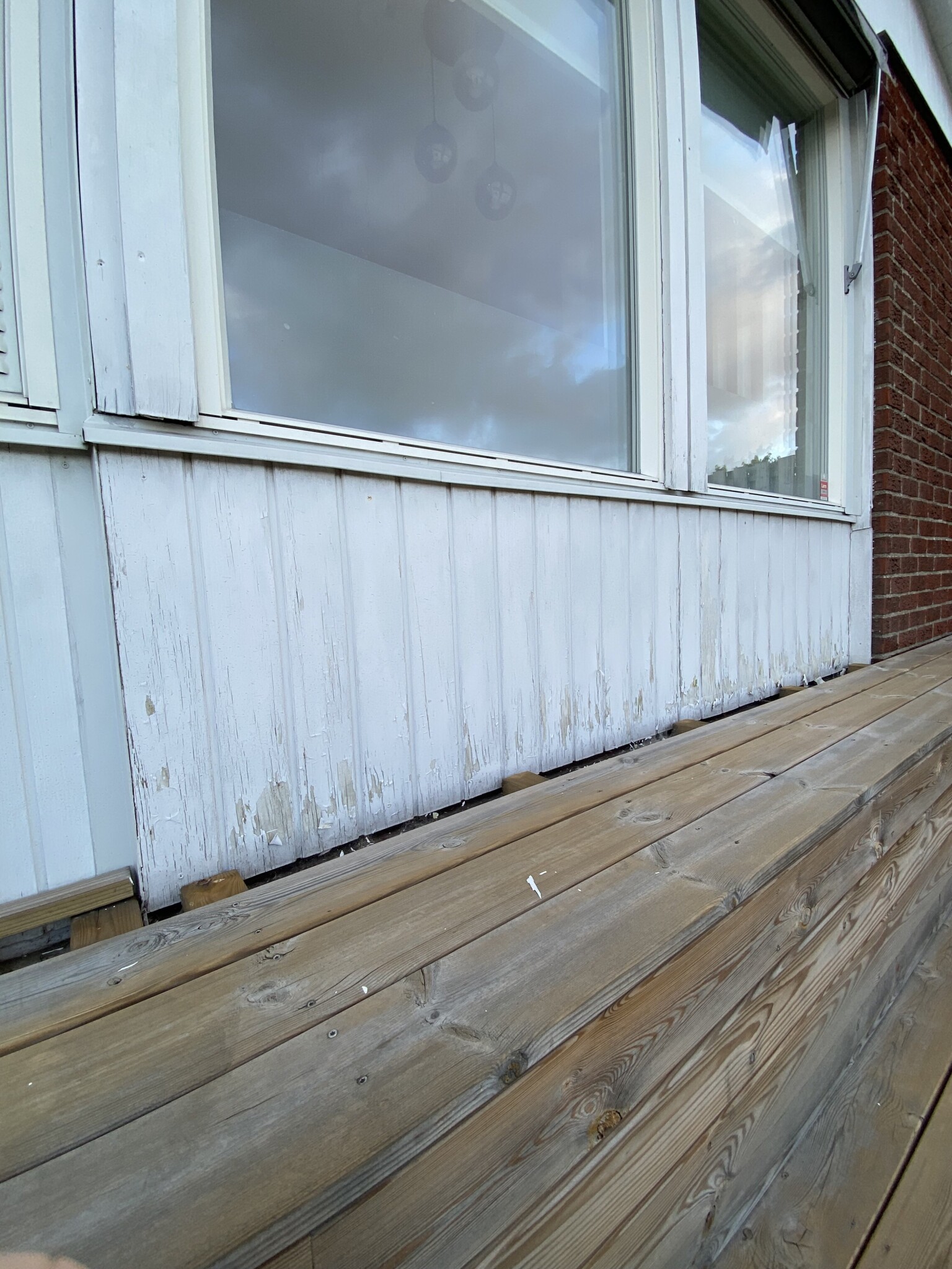

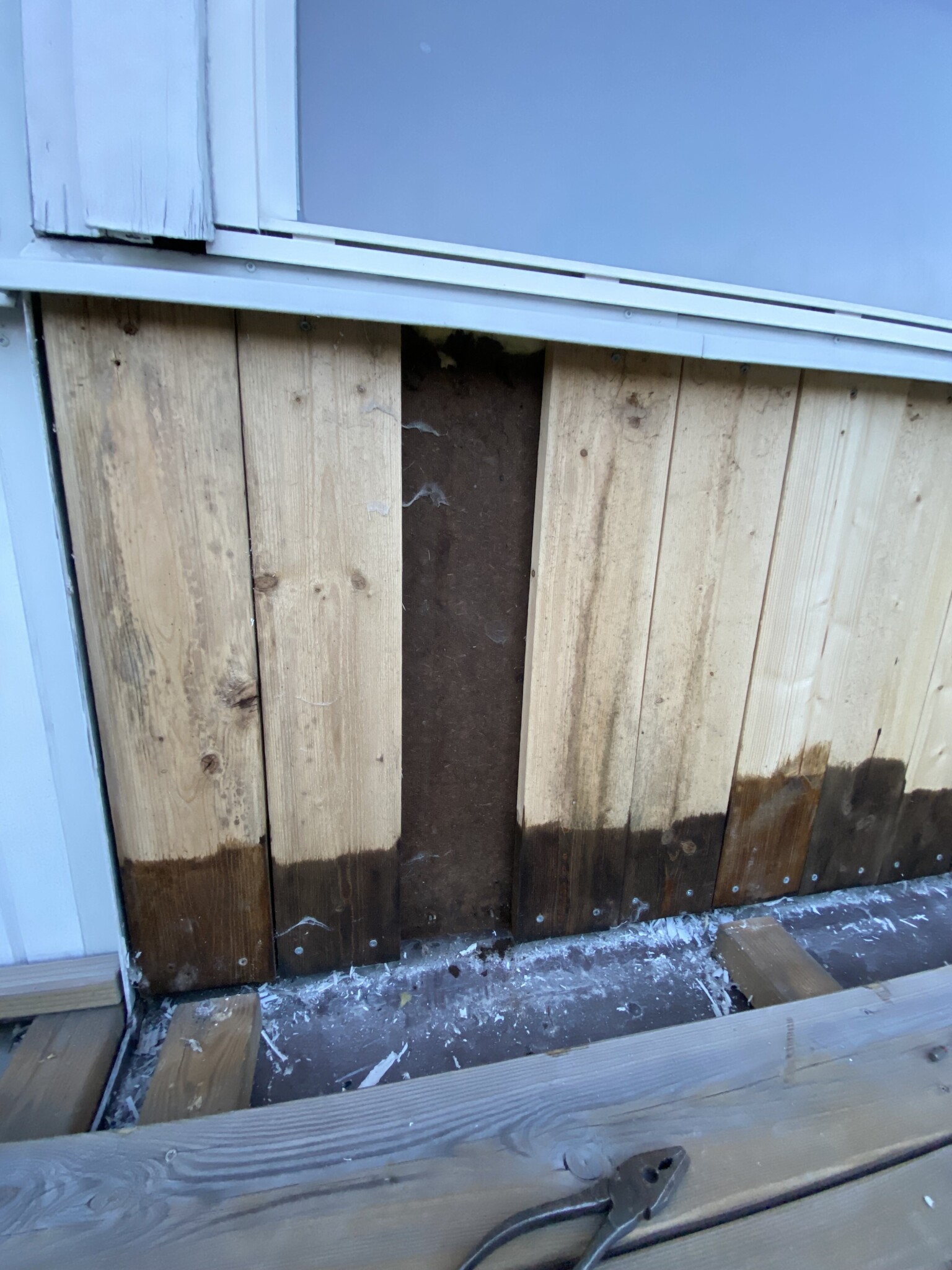

Har lite träpanel under samtliga fönster som jag hade tänkt börja byta ut men stöter på patrull direkt.
Under det jag trodde var panel (spårad plywoodskiva?) sitter det delvis obehandlat trä, skruvat i masonitskiva.
Plywoodskivan är obehandlad på baksida och man kan se att det är mögelangrepp på skivan.
Mindre fläckar syns även på det obehandlade träet mot masonit.
Både masonitskiva och trä är torrt som fnöske.
Min fråga blir egentligen följande:
Kan jag ta bort dessa obehandlade plankor, sätta ett läkt mot masonit för att sedan fästa min nya panel för att skapa en luftspalt?
Eller kan någon komma med en bra lösning på hur jag bör gå tillväga med detta byte utan att det blir till det sämre. Det har ändå hållit sedan 70-talet eller när detta är utfört.

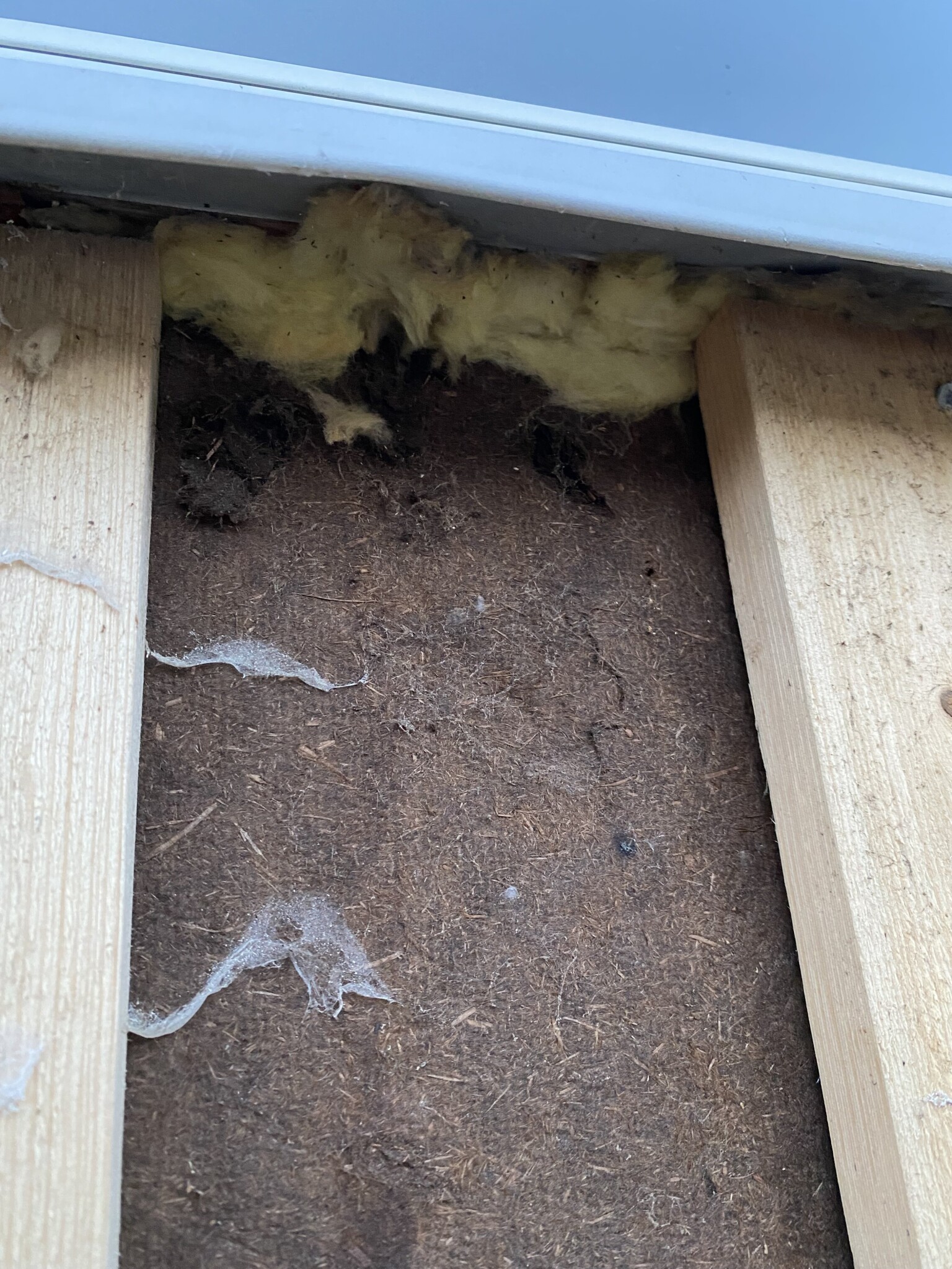

Det du tror är masonit (board) är asfaboard. En träfiberskiva som är impregnerad med asfalt.
Användes ofta som vindskydd på 70-talet.
Jag hade satt dit en spikläkt och sedan ny panel.
Det verkar ju som att det har stänkt upp vatten som runnit ned från taket som orsakat dom nu torkade skadorna. Kan bero på en hängränna som inte har rensats eller så är takfoten lite för kort så det regnar direkt på fasaden.

Tack för svar och förtydligande om att det är en asfaboard och inte masonit.
Där är ingen hängränna i närheten då detta är på gaveln av huset, dock kan det eventuellt ha runnit från fönsterblecket.
Det lutar åt att sätta ett spikläkt som du säger!

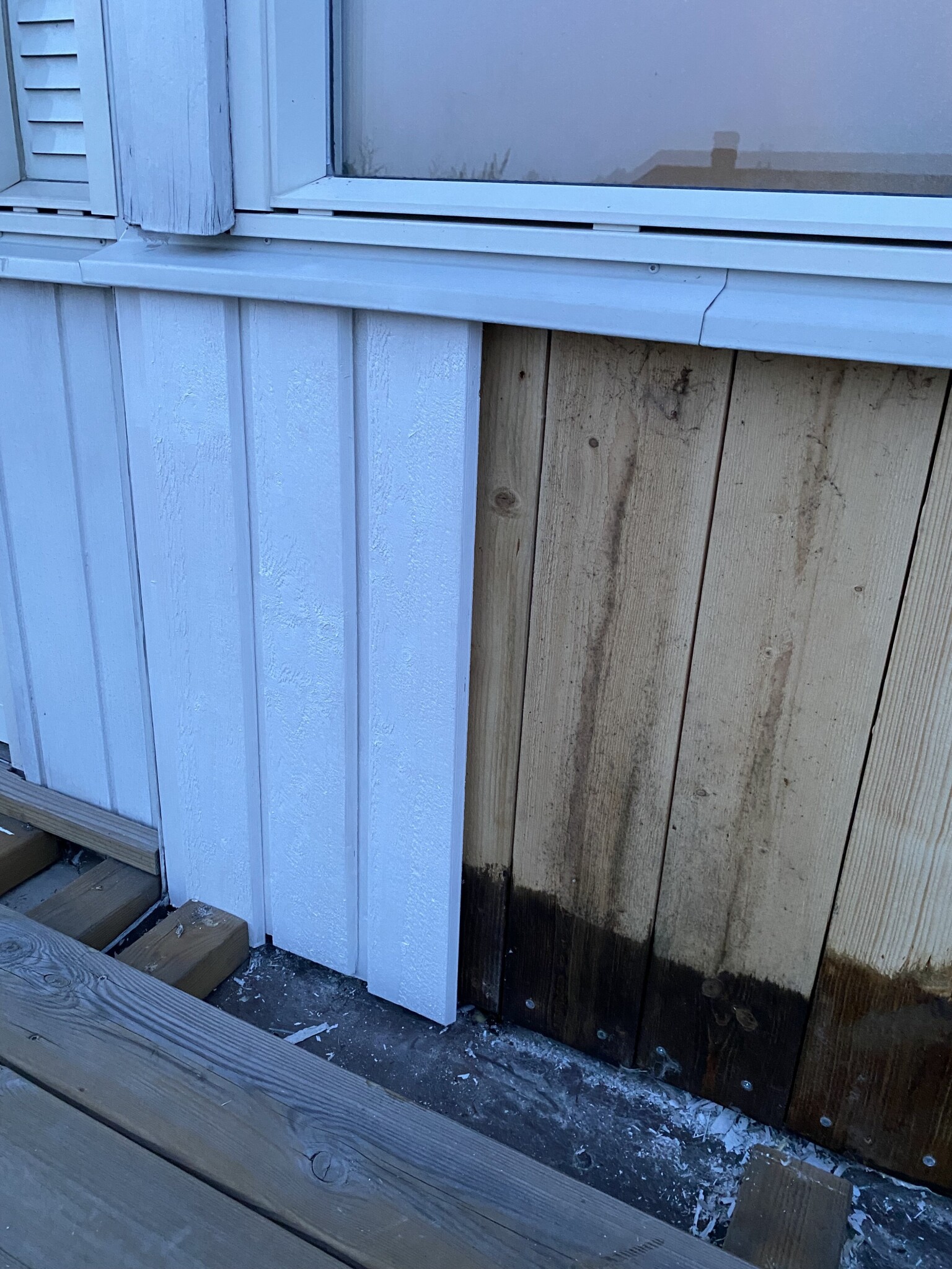

Det enklaste är att sätta en ny spårad plywoodskiva. Alt att vända upp- och ner på den gamla så den risigare nederdelen hamnar fuktsäkrat under fönsterblecket.
Möglet beror på att den spårade plywooden inte varit ordentligt underhållen med färg så fukt från regn/markskvätt har gått igenom.
Markskvätt är ofrånkomligt med hårdgjorda ytor såsom t ex trädäck. I kombination med att träfasad sitter närmare mark/hårdgjord yta än ca 30 cm så är det ett fruktansvärt fuktpåslag som knäcker allt trä snabbt.
Jag betvivlar att den spårade plywooden och brädorna under är original fr -70-tal. Ser betydligt nyare ut. Kanske i samband med att trädäcket lades?
