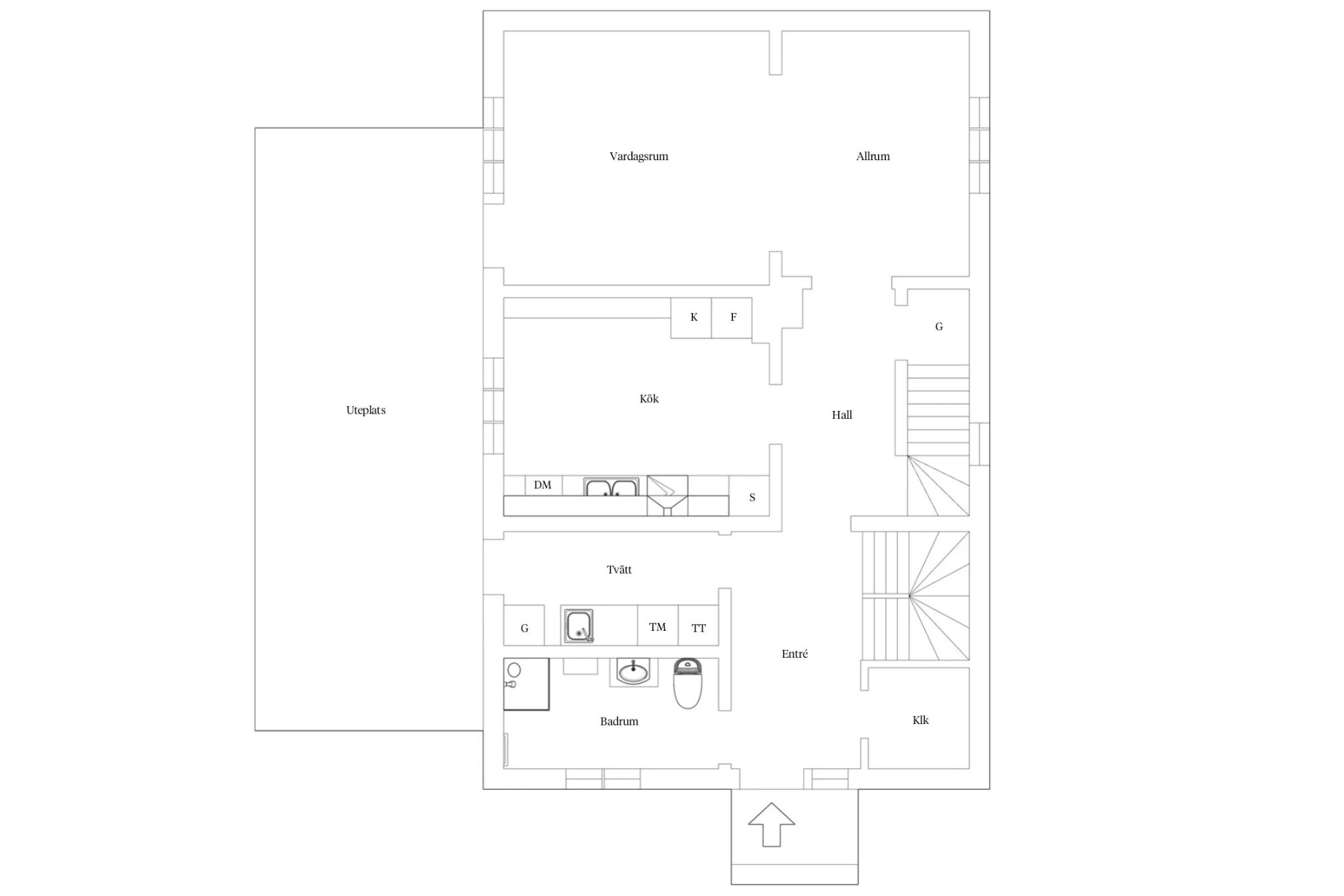

Vi har bott i vårt hus i ett år och känner att planlösningen på bottenvåningen inte är optimal. Känslan är att det är mycket yta som går åt till hall/innerhall, trappor, tvättstuga, vilket ger mindre yta till kök och sällskapsytor. Det känns allmänt trångt och inte så luftigt.
Vi har funderat på att flytta ner tvättstugan till källaren och använda den ytan till att göra köket större, och kanske öppna upp mellan kök och vardagsrum. Helst vill vi uppnå en mer luftig känsla och mer sällskapsytor utan att behöva bygga ut (eller eventuellt göra mindre byggnationer som typ ett burspråk) men vi är öppna för att eventuellt bygga ut på sikt, antingen för vardagsrum eller matsal. Isåfall skulle vi helst vilja bygga ut åt höger i planlösningen, då det vätter mot norr och därav används inte den delen av tomten lika mycket. Vet dock inte hur en sådan planlösning skulle kunna se ut!
Har ni tips och idéer på hur vi kan ändra vår planlösning för att få loss mer sällskapsytor, eller hur vi kan bygga ut för att nå samma ändamål? Tack på förhand!

Har du någon aning om vilka väggar som är bärande?
Är nedre delen med tvätt, bad och hall tillbyggd?
Köket ser redan stort ut och frågan är om man vinner något på att slå ihop det med tvättstugan. Risken är att det bara blir mer yta som inte kan användas.
Det bör gå att göra en öppning mellan köket och vardagsrummet, men kanske inte hela (särskilt om den väggen är bärande). Då har man lämpligen matplatsen ovanför köket och vardagsrummet (soffgruppen) till höger.
Precis, nedre delen är tillbyggd på 80-talet. Delen med kök, trappa och vardagsrum är från 1850-talet. Därav är det lågt i tak vilket gör att man inte får plats med så mycket förvaring på höjden i just köket, och att rummen nog känns lite mindre. Nuvarande kök är runt 15 kvm, så inte överdrivet stort plus lågt i tak. I den äldre delen är det den lodräta väggen i mitten som är bärande.

1850-talet
Timmerhus med knutar?
I sådana bör man väl inte ta bort några innerväggar alls eftersom det äventyrar hela stommen och ytterväggarna kan börja välta utåt.
Att det är tillbyggt innebär att väggen mellan kök och tvättstuga är en gammal yttervägg och därmed oftast bärande och mycket viktig i ett timrat hus.
Men om timmerhus kan jag ingenting mer än det jag har råkat se i forumet. Det finns ett särskilt underforum för timmerhus.
Det kan vara bättre att ha ett stort kök i en tillbyggnad som då kan anpassas efter hur man vill ha det.
15 kvm är vad vi har nu och det tycker jag är stort. Där vi bodde förut hade vi mindre än 12 kvm.
