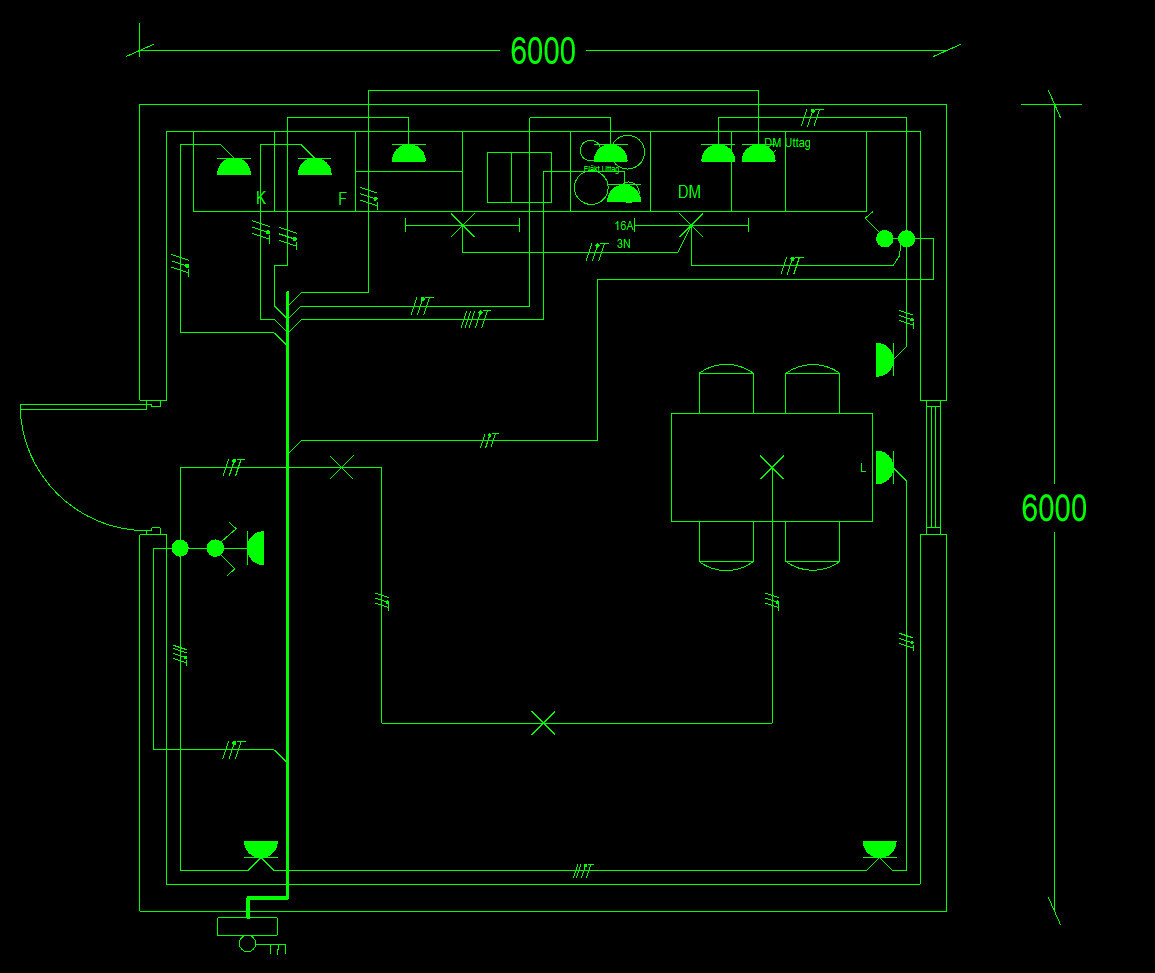

Finns det någon som skulle kunna hjälpa mig med tips på en materiallista till kök för att kunna dra slang och sätta dosor i väggar och tak?

Det är en skoluppgift där jag ska ha med en materiallista till denna ritning.

Ja, det är ju bara att börja räkna...
Antal dosor, apparatdosor, en spisdosa, takdosor osv.
Rör, antal grupper, hur långt till central, 16mm, slang-färdigdragen slang "nuförtiden"...?
20-rör/färdigslang med 2,5 till spisen.
Brytare och uttag av rätt sorter.
Taklock, nån takarmatur, bänkarmatur, lamputtag. Vet inte vad som sätts i nybygge nu. Välja fabrikat på apparater, apparatserie?
FK, eller FQ, om du lägger rör/slang utan färdigtråd.

Det blev skillnad, skrivarbete och inte verkliga livet. Framkom inte i början. Det blir att surfa på en del grossiter och se vad som finns. Lite knöligt men även vi med el måste räkna så, klart en fördel finns det, då vi varit med förr om materiel. Allt ser ut vara för infällt montage . Du ska ha VP-rör 16 och en bit VP-rör 20 lite dosor för infällning i vägg som passar till uttag och strömbrytare, spisdosa för ett perilexuttag , Ledningar 1,5 mm2 för lyse och vägguttag, 2,5 mm2 för spisen. Ett par lysrörarmaturer, lämpligt med takdosa där och lamputtag till vanlig belysning. Några takdosor för belysning i tak. En central med alla delar i och plats för ett extra säkringar. Hur många meter av varje får du räkna ut, med att mäta på ritningen och se vilken skala den har. Lite tips är det och sen får du tänka lite själv, då det är en hemuppgift för att lära sig förstå en ritning, hor en konsult har tänkt att det ska vara.

Sen skrev jag VP-rör, det verkar som att det förlegat i dag. Numera dras det veryflexslang med färdiga tampar i, Finns från 3 X15 vägguttag, 4X1,5 för vägguttag och tändtråd, 5X1.5 för diverse extra, tex krontändning, 5X2,5 för spisen. Ett tips är om det finns ett Vägguttag under en brytare, går det att gå rakt igenom dosan för dito med fas som är samma för matningen till lyset och gå förbi med noll och jord, blir lite mindre med slang/rör då. Får även skarva noll och jord i dag bakom brytaren, men inte helt riktigt.
EDIT Om jag inte har missat något, så ska det numera vara ett enkelt vägguttag direkt under brytaren till det rummet, kan kallas damsugaruttag, för att slippa krypa på golvet när det ska dammsugas
Edit 2 Det finns dubbeldosor för det.
